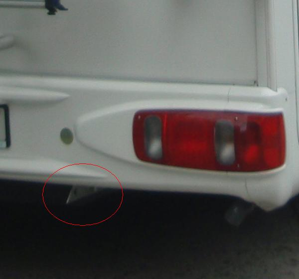

ostatnio chciałem pomóc koledze CrazzyJack-owi i go pociągnąć bo kamperek nie chciał mu odpalić. Podstawiam się tyłem a tam nie ma za co złapać - klapa . Więc po kaskadersku przednim hakiem pociągnołem go na wstecznym. Więc trzeba było coś wymyślić i tu jest problem w kamperach z bagażnikiem - wymyśliłem tak , kątownik 50x50x5 mocowany na oryginalne śruby szt.2 fi 10 do montażu haka lub bagażnika w ramie bagażnika

Był urlop, przepraszam, oto foty
http://img49.imageshack.u...p8190190gp6.jpg
http://img218.imageshack....p8190191pi0.jpg
http://img141.imageshack....p8190193ps9.jpg
http://img229.imageshack....p8190194mt9.jpg
http://img380.imageshack....p8190200xt0.jpg
z tego co widać jest to hak na płytce i przykręcony śrubami do poprzeczki podpór

no to mnie zamurowało :shock:
jak oglądałem haki w innych kamperach i nowe w katalogach to był to kawał ramy mocowany pod autem i na końcu hak
a u Ciebie jest tylko hak przykręcony do delikatnej belki???
czy to orginał? czy z jakiegoś innego auta zamontowany?

Ta belka nie jest delikatna, to kawał żelaza, od zabudowy, profil zamknięty, grubościenny, ocynkowany
auto przyjechało z Niemiec z zamontowanym hakiem

Zobacz na grubość klinów wzmacniających
http://img228.imageshack....p8190202ez0.jpg
a z boku jest tabliczka
http://img135.imageshack....p8190198gx7.jpg

wiem że ta belka jest mocna ale jak pisałem widziałem inne mocowania
ja do tej belki mam podwieszoną ramę - jak do motocykla ze skrzynią
myśle że taki hak bedzie tańszy, musze poszukać i się dowiedzieć kto mi wystawi kwit na montaż
