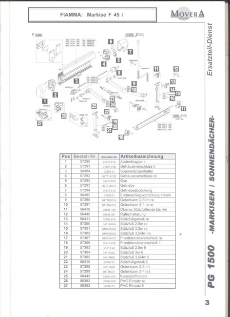

moze odczytasz cos z tego
to sa zeskanowane czesci do tej markizy
Plik ściągnięto 970 raz(y) 124 KB

super tego potrzebowalem dzieki wielkie

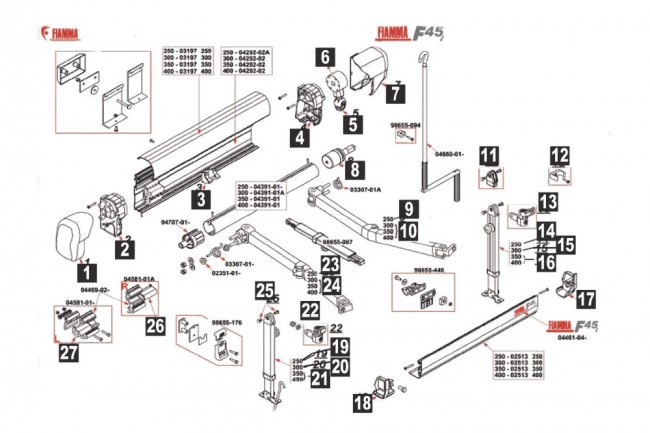

Plik ściągnięto 639 raz(y) 194,05 KB
Darek
AUTOJUR
Dołączył: 02 Cze 2007
Piwa: 9/1
Skąd: Poznań okolica
Wysłany: 2010-07-16, 10:29
Darek ten schemat już mam tylko jak to zrobić ??????????????????????/
ARCADARKA
Twój sprzęt: Pojazd specjalny
Dołączył: 06 Sty 2008
Piwa: 85/99
Skąd: STOLYCA
Wysłany: 2010-07-16, 10:41
AUTOJUR napisał/a:
a to cosik nowego :evil: skąd masz schemat :idea:
KUPIĆ NOWĄ MARKIZĘ :haha: :haha: :haha: :haha: :haha:
