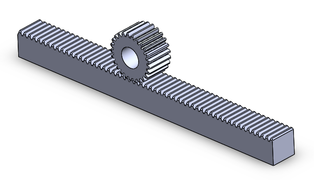

Mój pomysł to listwa zębata i zębatka.

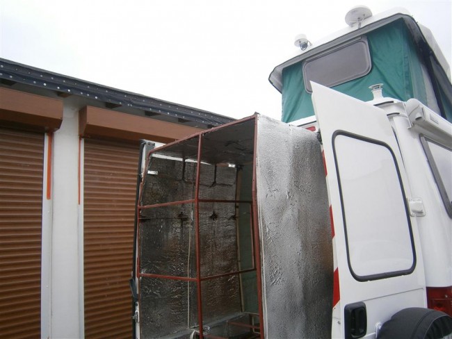

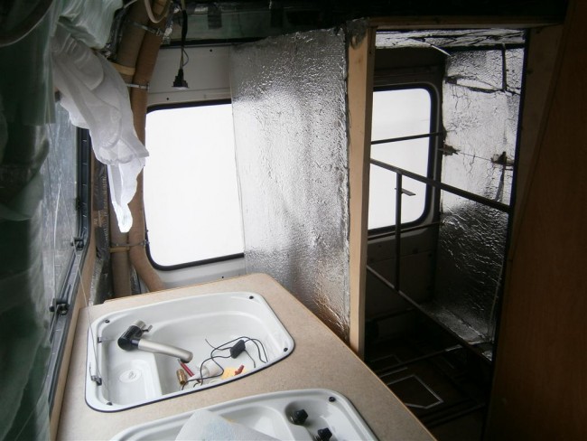

Wysłany: 2016-05-26, 17:08   slajdy
hm , na czym to bedziesz kotwiczył :?: coś jak świstakowe Atego by trzeba.
ja w 3500 mieszcze sie z zapasem 350 KG .
330 cm paki a realnie po wysunięciu 450
Plik ściągnięto 57 raz(y) 106,71 KB
w tym maleństwie po schowaniu nie dojde do pieca CO i słabo do umywalki
Plik ściągnięto 44 raz(y) 115,04 KB

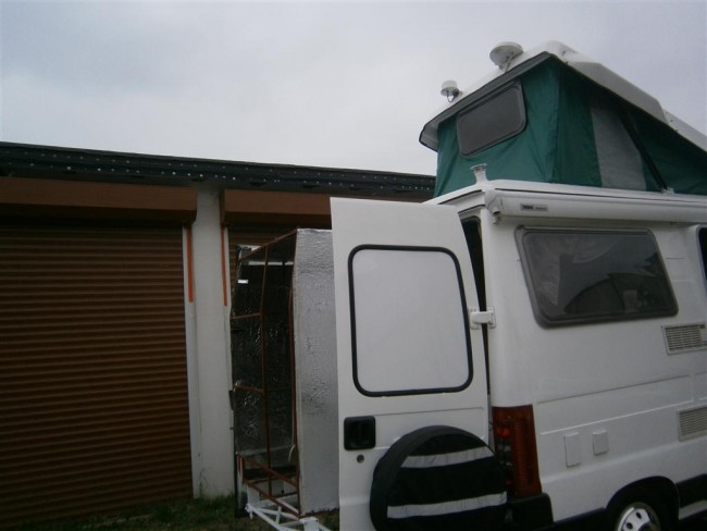

no i na koniec ostatnie jakie mam z tamtych jesiennych walk. miejsce wywalczyłem , najbardziej lubię piętro z wielgachnym materacem :lol: :spoko
2015.09.16
Plik ściągnięto 46 raz(y) 72,52 KB

z zabudowy 330 cm paki plus obrotowe fotele kabiny ok 60-80 cm dochodzi 120 z tyłu. wychodzi ponad 5 metrów użytkowych a do jazdy jak zwykły osobowy , od tego gigantyczna alkowa na piętrze -naprawde potężna.
