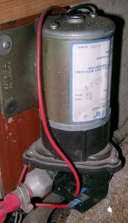

Czy taką oto pompę przeponową z wyłącznimiem ciśnieniowym można mocować w poziomie (np. na podłodze) ?
zdjęcie przypadkowe jeszcze przed demontażem.
Plik ściągnięto 3019 raz(y) 70,25 KB

chyba tak ale lepiej sprawdzić

u mnie jest w poziomie fabrycznie i działa bez problemu

Pompa przy usytuowaniu pionowym (jak na zdjęciu wyżej) może mieć problem z odpowietrzeniem (pompa zapowietrzona nie osiąga nominalnej wydajności i szybciej się zużywa, mogą nawet wystąpić zakłócenia w pracy wyłącznika ciśnieniowego). W moim kamperze pompa jest zainstalowana poziomo i jest to położenie standardowe. Sprawdź uchwyty montażowe: czy są na dole czy z boku pompy- może to wyjaśni Twój problem? Pompa na zdjęciu wygląda jakby miała podstawę do montażu poziomego!
Pompy takie mają z reguły niewielką wysokość ssania - a za to znaczną wysokość tłoczenia. Istotne jest więc, czy pompa jest umieszczona poniżej (możliwie jak najniżej) minimalnego zwierciadła wody w zbiorniku - wtedy pracuje jako "zalana" i jest łatwo odpowietrzana. Przy montażu pionowym jest trudniej osiągnąć taki efekt, niż przy przy pracy poziomej.
