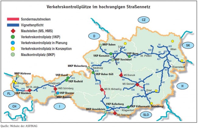

Mam nadzieje ze to pomoze ‘ciezkim’ kamperom ktore planuja jechac przez Austrie.
Ostatnio wybieralismy sie do Chorwacji a jako ze nasz kamper zaladowany wazy okolo 3.650kg, to spedzilem troche czasu przygotowujac sie do przejazdu przez Austrie. Nasz trasa biegla po autostradzie A10 (Tauern Autobahn) ktora biegnac z polnocy na poludnie laczy miasta Salzburg i Villach. Na tej trasie znajduja sie dwie stacje wazenia pojazdow – jedna jadac na poludnie i jedna jadac na polnoc:

Jako ze ruch pojazdow ciezarowych w Austrii jest zamkniety w godzinach 22-5 (poza LKW ze specjalnymi zezwoleniami) to i stacje wazenia sa zamkniete (zazwyczaj) w tych godzinach.
Mandaty i kary:
W przypadku wezwania do zjazdu (na elektronicznej tablicy przed stacja zazwyczaj pokazuje sie numer rejestracyjny auta ktore jest wezwane do kontroli) auto bedzie zwazone i generalnie policja sprawdza winiety. Dopuszczalne przeladowanie w Austrii musi sie zmiescic w 2% DMC – w przypadku 3.5t jest to 70kg.

edit.
Ponizej mapka miejsc kontroli w Austrii.
Mautstellen (MS, HMS) - miejsca sprzedazy winiet
Verkehrskontrollplatz (VKP) - stacje kontroli pojazdow
Verkehrskontrollplatz in Planung - planowane stacje kontroli pojazdow
Verkehrskontrollplatz in Konzeption - koncept stacji kontroli pojazdow
Mautkontrollplatz (MKP) - miejsca kontroli winiet

Wysłany: 2016-08-21, 13:24
Witam.
Niestety, ale mapka nie pokazuje wszystkich miejsc gdzie stoją i ważą.
Pierwsze miejsce to zaraz za granicą Włosko-Austriacką przed Villach na A2.
Drugie miejsce to kilka km za granicą Słoweńsko-Austriacką na A9.
Trzecie miejsce to A2 za Graz w stronę Wiednia na nowym parkingu jest to mobilna waga, ale stojąca tyle razy ile tam jechałem więc im się jak widać spodobało to miejsce.
