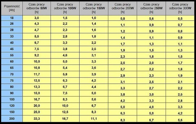

Ok. wiec jeśli po mojemu rozumować: jeśli zamrażarka np: taka 40l (nie jak kolega pisał 70l) Zużycie energii: 0,52 kW.h/24h, i załóżmy że zestaw zasilający posiadalibyśmy np: akumulator 100 Ah i zgodnie z tym co podaje tabelka powinien wytrzymać ok. 10 godzin pracy (nocnej) natomiast w dzień dochodzi solar i na nowo ładuje nam akumulator (zastanawia mnie tylko jedna kwasje czy solar powinien mieć moc 75W lodówki która będzie pobierała na okrągło tą energie w czasie ładowania + 100W które to bedzie dodatkowo ładowało aku w czasie pracy zamrażalnika????? dobrze to rozumuje????), który trzeba by zmodyfikować i dostawić kolejny panel załóżmy 100W......... czysta teoria gdyż nie potrafię tego dokładnie wyliczyć, to takie połączenie ma sens???
tabelka
Plik ściągnięto 78 raz(y) 68,56 KB
maszakow
JAFO? No way ...
Dołączył: 07 Kwi 2009
Piwa: 79/63
Skąd: Gdańsk
Wysłany: 2011-11-08, 22:52
tu jest potwierdzenie tego o czym mówiłem i o czym mówił Irek.
