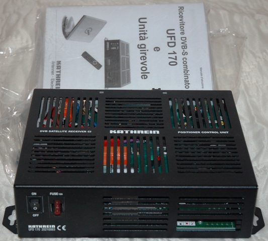

Wysłany: 2009-01-16, 09:40   Instrukcja po polsku
Witam, czy ktoś z Was dysponuje polską instrucją do odbiornika UFD 170, chętnie bym ją przeczytał.
Plik ściągnięto 7872 raz(y) 137,38 KB
