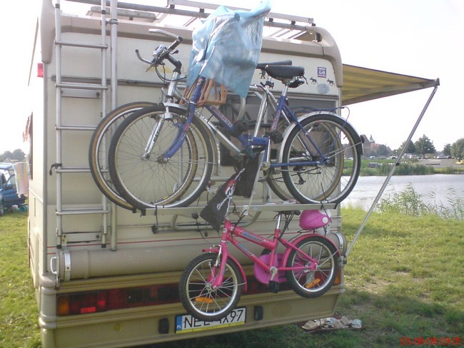

Przedstawiam mój pomysł jak wozić trzy rowerki bagażnikiem dwurowerowym.
Podróżowałem dwa tygodnie i spisał się świetnie,choć wyglądem nie grzeszył,miśki nie miały zastrzeżeń.Czy ktoś mnie widział?

Ostatnio widziałem na osobówce dwa rowery i mały włożony pomiędzy nie do góry kołami

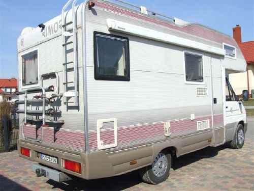

Mamy bagaznik rowerowy na trzy sztuki ale jest nas czworo...czy ktos wozil na takim bagazniku 4 rowery?

Wysłany: 2010-04-30, 10:13
Zrób sobie dodatkowy wspornik na hak holowniczy, bo przy 4 rowerach to będzie spore obciązenie, żeby nie wyrwało bagaznika z zaczepów!!! Jesli masz 3 szyny i jest już ciasno , musisz pomyślec o przedłużeniu podstawy i wzmocnieniu całości, jeśli zmieści sie 4 szyna to można taką dokupic za niewielkie pieniądze!! :szeroki_usmiech :spoko

Witaj ...... myślę ,że spokojnie jesteś w stanie wieżć jeden rower więcej .Ja tak robiłem przy dwurowerowym wioząc ...... cztery . Dwa jechały odwrócone do góry podwoziem :bigok Dodatkowo poziomą belkę na której stoją rowery miałem podwieszoną na dwóch taśmach transportowych .Jest to co prawda uciążliwe przy dość częstym wkładaniu i zdejmowaniu ale zdaje egzamin . Jedyny mankament to .... siedzący tył camperka :roll:
PZDR> MILUŚ :spoko

No Miluś natchnąłeś mnie .... na to nie wpadłem a za Boga ojca nie mogłem na swój założyć dodatkowych ... :( bo albo się waliły "rogami"(kierownicami) albo pedałki im się plątały ...... Twój pomysł jest dobry .....
PS
A taśmy zabezpieczajace bezwzględnie i zawsze ....... a jeśli nie tasmy to przynajmniej stalowa linka dobrze zamocowana do kamperka .... dodatkowo zabezpiecza rowery przed niechcianym "nowym" uzytkownikiem ....

Myślę, że obciążenie nie bedzie aż tak wielkie przy jednym dodatkowym rowerze.
Dzieki za rady :spoko
