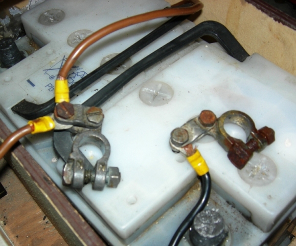

WITAM
Zakupiłem kampera Mitsubishi L300 1983 (mam go ze 3 miesiace) i powoli zaczynam sie wgryzac. Od początku na "budzie" nie miałem akumulatora, niedawno sobie sprawłem i w związku z tym mam pytanie... Po podłączeniu klemy do + (takiej do której są przyczepione 2 kabelki , z tego co sie zdazylem zorientowac to taka kleme podpina sie do +) i drugiej do - oswietlenie zaczyna swiecic. Niby jest wszystko ok, ale jak zmienie kolejność podlaczennia tj. kleme z dwoma kabelkami podlacze do - a ta druga do + to tez swieci?????
Wydaje mi sie ze nie powinnoa tak byc... bardzo prosze o porade jak to podlaczyc. Obawiam sie ze jak zle podlacze i alternator zacznie ladowac to moge zepsuc akumulator.. Jestem w tych sprawach zielony
Z gory dziekuje za odpowiedz

gustek020 napisał/a:
... Jestem w tych sprawach zielony...
Są tu koledzy, którzy są fachowcami w tej branży. Jak zauważą Twoje pytanie to może otrzymasz cenne uwagi. Ale ja na podstawie koloru z Twojego cytatu radziłbym Ci udać się jednak do elektromechanika i najlepiej takiego, który zna kampery.
Powodzenia
Włodek i Ela
Nasze kamperki
Wysłany: 2008-08-17, 12:33
Po pierwsze musisz zlokalizować które jest + a które -. Najprościej podłączyć do tych przewodów jakiś miernik, bez akumulatora i sprawdzić napięcie po uruchomieniu silnika, gdy alternator zacznie ładować. W najprostszym przypadku powinno pojawić się tam napięcie około 14V. Po biegunowości poznasz jak podłączyć akumulator. Jednak wcale tak nie musi być. Mamy za mało danych aby coś poradzić. Możemy jedynie sugerować. Dobre rozwiązanie zasugerował Wbobowski.
Dla oświetlenia wszystko jedno (prawie, bo prawidłowo "─" powinien być na oprawce, a "+" na cynowym "dziubku" na dole żarówki), ale pomylone bieguny nie są tym, co alternatory lubią najbardziej i może być :placze . Jeśli nie masz miernika, możesz spróbować zastąpić go próbnikiem 12V (przyrządzik do sprawdzania obecności napięcia - warto zakupić i mieć na wyposażeniu kamperka) podpinając końcówkę przewodu z "krokodylkiem" do masy auta (do jakiejkolwiek powierzchni metalowej nie zaizolowanej, np. śruby) i dotykając próbnikiem do kabelków - w pierwszej kolejności tych dwóch, bo jeśli są w czerwonej izolacji to raczej będą "+". Zakładam, że akumulator rozruchowy jest podłączony i na krótko możesz uruchomić silnik napędzający alternator (nie lubi pracy baz obciążenia). Jeśli nie masz próbnika to przy odrobinie sprawności manualnej możesz to samo sprawdzić przy użyciu żarówki 12V, stawiając ją "dziubkiem" na masę i dotykając kabelkiem do oprawki - jeśli żarówka zaświeci to jest "+". Musisz tylko trochę uważać by nie dotknąć kabelkiem do masy i nie spowodować zwarcia (pojawią się "iskierki") ale jeśli szybko przerwiesz dotykanie nic wielkiego nie powinno się wydarzyć. Wydaje mi się, że posiadając kampera trzeba się powoli uczyć rozwiązywania prostych problemów - aczkolwiek generalnie są dwie szkoły (już nie będę wymieniał ich nazwy :szeroki_usmiech ): próbować samemu lub jechać z byle czym do warsztatu... - to kłopotliwe, że o zbędnym wydawaniu kasy nie wspomnę :gwm .

Witam! Nie wiem jak w kamperze ale w zwyklym autku odwrotne podlaczenie biegunow powoduje zamkniecie obwodu przez alternator...Nawet BARDZO krotka chwila wystarczy zeby narobic szkod.Pozdrawiam.Stefan.

Jeśli na końcach kabli masz klemy - nie powinno być problemu z podłączeniem. Klema + ma większą średnicę od - więc teoretycznie odwrotne podłączenie nie powinno być możliwe (choć Polak potrafi :) )
Wysłany: 2008-08-17, 23:18
DarekK napisał/a:
Teraz już nie tylko Polak. Ostatnio mieliśmy w naprawie samochód Niemca z odwrotnie podłączonym akumulatorem. :haha: Wymiana alternatora była tańsza niż naprawa.

Przesyłąm zdjecie tych klem, o których wyżej..
Plik ściągnięto 11313 raz(y) 170,92 KB

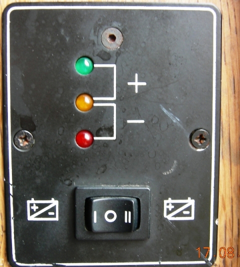

Witam
Do znawców twmatu, do czego służy ten przełącznik??
Czy do przełączania, który akumulator ma być ładowany podczas jazdy??
Jesli tak, to jaki efekt osiągnę przy ustawieniu przełącznika w pozycji "środkowej, zero".
Bardzo proszę o podpowiedzi i z góry dziękuję.
Po powrocie pobawię się miernikiem:)
Do czego służy ten przełącznik??:)

Wysłany: 2008-08-18, 11:19
Hej!
Przełącznik do sprawdzenia stopnia naładowania aku. auta i socjalki, tak u mnie jest,a w czasie ładowania pokazuje czy ładuje w zależności od przełączenia,kontrolki to pokazują stopień naładowania lub ładowanie.

Witam! Przy bateri to na 99% tam gdzie dwa brazowe to minus.Ten przelacznik wyglada na wskaznik naladowania bateri ale glowy nie dam.Pozdrawiam.Stefan.
Wysłany: 2008-08-18, 11:40
Moim zdaniem czarny to masa.
Należy sprawdzić gdzie idą przewody. Ujemny powinien być gdzieś do jakiejś blachy w samochodzie połączony. Spróbuj nałożyć czarny na ujemy biegun akumulatora. Drugi zostaw luzem, do niczego nie podłączaj. Weź jakąś 12 V żarówkę i kawałek przewodu. Dotknij żarówkę tym cynowym czubkiem do drugiego bieguna akumulatora i kawałkiem przewodu oprawkę żarówki z masą samochodu, jakąś metalową częścią podwozia auta. jeżeli przewód to masa, żarówka powinna zaświecić pełnym światłem. Sprawdź drugi przewód tak samo. żarówka nie powinna się zaświecić albo jeżeli włączone są jakieś odbiorniki prądu może słabo się zaświecić. Prościej jest z miernikiem, nawet takim najprostszym cyfrowym za kilkanaście złotych. Można zmierzyć opór elektryczny między masą a tymi przewodami. Tam gdzie jest mały, rzędu ułamków ohma to jest masa czyli minus. Sprawdź jeszcze akumulator samochodowy która klema jest podłączona do masy. na 99% ujemna, ale licho nie śpi niektóre typy mają plus na masie.
stefan
Nazwa załogi: Majka i Stefan
Dołączył: 25 Wrz 2007
Piwa: 2/4
Skąd: okolice Duesseldorfu
Wysłany: 2008-08-18, 11:55
Witam! We wszystkich(prawie) autach jakie mialem to brazowe szlo do masy.Sposob sprawdzenia podany przez kolege powinien watpliwosci rozwiac.Pozdrawiam.Stefan.
