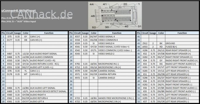

Wysłany: 2019-12-06, 21:09
LukF napisał/a:
Na którym pinie????
Z tego co poniżej na foto to kamera cofania piny 31-32-33
Plik ściągnięto 195 raz(y) 110,79 KB

Piwa: 446/330
Wysłany: 2019-12-07, 06:06
Aaaa, w body? To dlatego nie chce ruszyć obraz z kamery w tym radiu...
Zrobię jeszcze ostatnią próbę z pinami które napisał Amples. Jak nie zadziała, to na alledrogo kupię osobny monitorek 7 cali za 100PLN do kamery i tyle. WIELKIE DZIĘKI!!!
