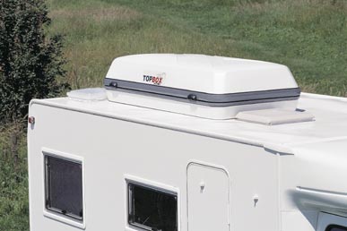

Proszę o porady jak bezpiecznie zamontowac boxa dachowego do CAMPERA.
taki omnistora lub fiammy
Reling FIXING-BAR PRO L
Reling aluminiowy długości 240 cm, w miarę potrzeby można skrócić do pożądanej długości.
Zestaw zawiera 1 belkę relingu oraz 2 zakończenia mocujące wykonane z wytrzymałego tworzywa w kolorze białym.
Zastosowanie jako reling dachowy przyczepy/kampera do mocowania dachowych bagażników-boksów, systemów solarnych itp.
Chciałbym takie dwa relingi FIAMMY na dachu +box Omnistora [ten średni] bo Fiammy nie dosc ze droższy to mniejszy .
czy taka belka podwojna wystarczy ? nie spadnie toto przy jezdzie stową?
i czy jak kupie boxa OMNISTORA TO BEDZIE PASOWALA BELKA OD KONKURENCJI FIAMMA?
Macie doswiadczenie w montażu? bo nie chcialbym zapachu mchu w srodku.
Wiem ze jest masa uszczelniająca ale czy to pod wplywem drgań karoserii nie zacznie lac.
a tu zamontowano bezposrednio do dachu ale ...czy to bezpieczne>??
Pozdrawiam i prosze o dobre rady. :spoko

Ja mam ten największy i zamontowany jest do orginalnych belek Knausa za pomocą 4-ech śrób 8 mm.Od środka boksu dałem duże podkładki.Najważniejszą sprawą jest usztywnienie
belek żebysię nie uginały i nie bujały razem z boksem.Belki wzmocniłem dodatkowymi profilami aluminiowymi

Jeśli chodzi o montaż boxa dachowego ( osobiście posiadam THULE ) to zdecydowanie odradzam (z autopsji) instalacje bezpośrednio do połaci dachowej.W moim sprzęcie poprzedni właściciel ,czyli "mądry" GutenTag przykręcił go (pewnie nie sam bo oni są na to za leniwi-ale w jakimś serwisie )wiercąc na wylot otwory w dachu - mając do dyspozycji ORYGINALNIE zamocowane przez producenta relingi.Przy montażu Box-a nawiasem mówiąc je zniszczyli.Co z tego,że zastosowali jakieś silikony i pasty.Wszystko na nic.Woda to woda i drogę sobie zawsze znajdzie.Sporo mnie kosztowało zachodu i czasu żeby się z tym uporać.I pięknie nie jest , ale przynajmniej już nie cieknie.

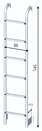

acha jeszcze drabinkę muszę miec by sie wspiąc JAKĄ POLECACIE ?

musisz chyba pomyśleć jeszcze o relingach dachowych coby do czegoś przytwierdzić ten box nie będziesz chyba wiercił bezpośredni w dachu
Ja pomyśłałbym o kufrze z tyłu pojazdu jak masz jusz zrobiony pomost na motocykl chyba nie wozisz z soba rowerów i skutera naraz a jeżeli tak to pomysl o przeróbce pomostu wyjdzie to napewno solidniej jak montowanie drabinki i relingów

co do relingów to jak zakupisz w komplecie z mocowaniem boksu to będzie pasować.
musisz dobrze podpatrzeć sposób mocowania drabinki w takim samym typie co by na wzmocnienia trafić :spoko

Tak rozkladalem i nie da sie rowerow razem z pizdzikiem.. a mocowanie to chcialem tak jak jest bagażnik na rowery w tych samych miejscach..acha po lewej stronie jest miejsce na drabinkę ale tam jest łazienka wiec odpada bo jest lustro i takie tam na tej ściance . Prawa strona na drabinkę została.

po lewej stronie lustro nie przeszkadza ci w łazience nie krecisz drabinki na wylot

Ja mam drabinke po prawe
