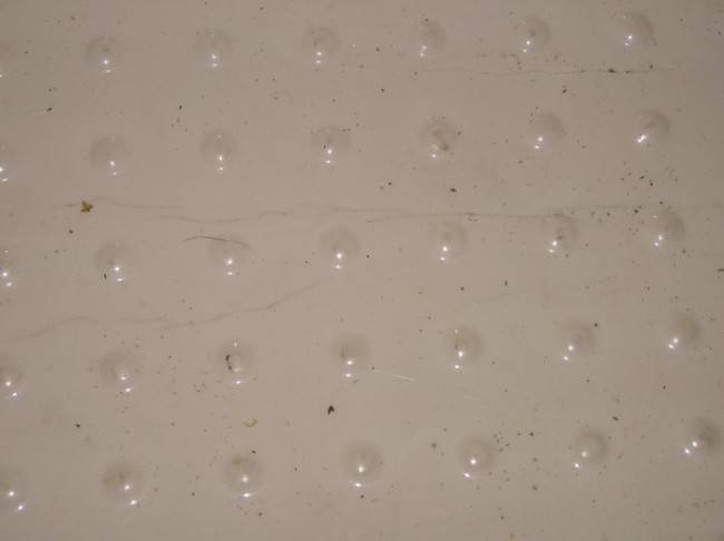

Chciałbym zasięgnąć waszej opinii odnośnie brodzika, mój jest spękany, chcę go uszczelnić, zastanawiam się nad tym czym:
-żywicą odpada, nie znoszę tegoż zapachu.
:gwm -wymiana na nowy to ostateczność. :gwm
Czy ktoś ma jakieś doświadczenia?
Jakich innych środków można użyć?
Załączam fotkę.

Witam! Uszczelnienie nie zalatwi sprawy.Popekal dlatego ze byl zle zamontowany.Zastanawiales sie co jest pod spodem?Ja tez mialem pekniety.W jednym miejscu.Zakonczylo(?) sie kapitalnym remontem)y powiekszeniem )lazienki i wymiana na cos solidniejszego.Pozdrawiam.Stefan.

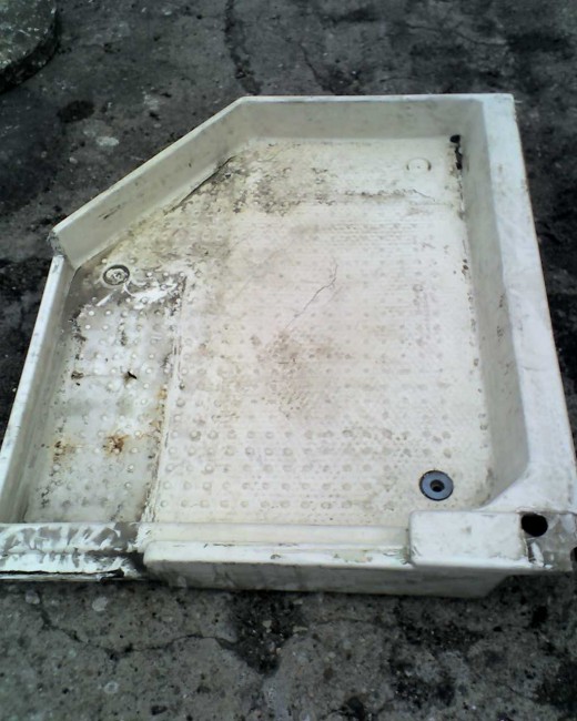

witaj patrzac na twoj brodzik niejest zly moj to dopiero byl ale dzis odebralem z regeneracji jest super zrobiony jest troszke ciezszy ale wazne ze jest solidnie wykonane w zakladzie profecjonalnym i zaplacilem 220zl .a co do zywicy to napewno nie bo odejdzie wszystko gdyz brodziki w kamperze sa przewaznie wykonane z plastiku /umnie facet mial spory klopot zeby ustalic co to za material /i nawet po laminowaniu jak u mnie waga sie zwiekszyla dam ci fotke jak wygladal przed a jak obecnie to zrobie po niedzieli jak bede montowal
brodzik przed laminowaniem

ciezar jest uzalezniony og grubosci i stalowe sa teraz tak cieniutkie ze moj moze byc ciezszy i chyba jest ale akurat niemozna dostac nigdzie do mojego auta takiego brodzika szukalem dosyc dlugo i pomimo dobrych checi nawet z sklepach ktore zajmuja sie sprzqdaza czesci do kamperow nic sie nie udalo znalezc wiec niemialem wyjscia i dalem laminopwac z czego jestem zadowolony /mysle ze koszty sa podobne/napewno jest bardzo wytrzymaly i teraz jak juz mam zrobiona nowa podloge to ten brodzik lacznie z podloga bardzo dlugo bedzie caly :)

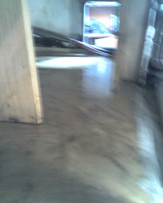

tak wyglada podloga nowa po kilkakrotny mzabezpieczeniu na to bedzie jescze polozona folia i nastepnie brodzik na podkladzie elastycznym

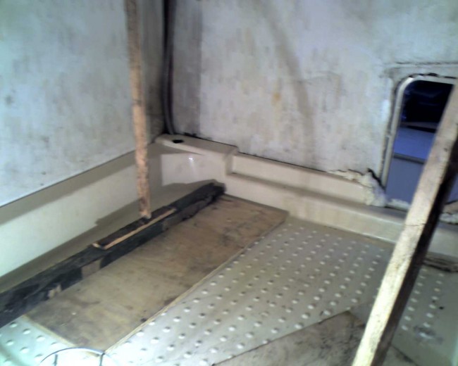

mam tylko fotke ja zamontowalem brodzik po regeneracji i przed wypelnieniem pianka /znaczy jest juz wcisnieta tylko zeby nie podniosla brodzika do gory / tj uszczelnieniem i polozeniem nowych tapet
na fotce jest polozony brodzik i przyciesniety do nowej podlogi zeby pianka rozeszla sie po wolnej przestrzeni miedzy brodzikiem a podloga jak rowniez zeby uszczelnila
