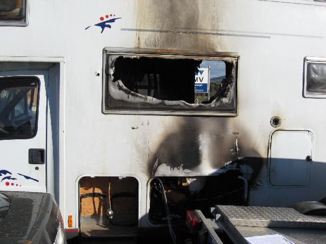

a tak wyglada kamperek którego chciałem kupić , zajął sie od pieca dokładnie takiego jaki ty masz , pewnie guten tagowi też mu sie nie chciał wyłaczyć , jedź lepiej do Mirka
Plik ściągnięto 9034 raz(y) 47,86 KB
