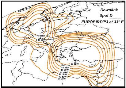

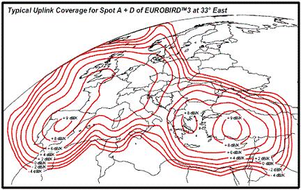

jaca_2009
Twój sprzęt: fajny ;)
Dołączył: 02 Paź 2008
Piwa: 5/1
Skąd: Kraków/Zakopane
Wysłany: 2009-02-08, 12:29
jakby ktoś był zainteresowany wklejam zasięg - czyli foot printy dla tooway stan styczeń 2009
Plik ściągnięto 6802 raz(y) 21,3 KB

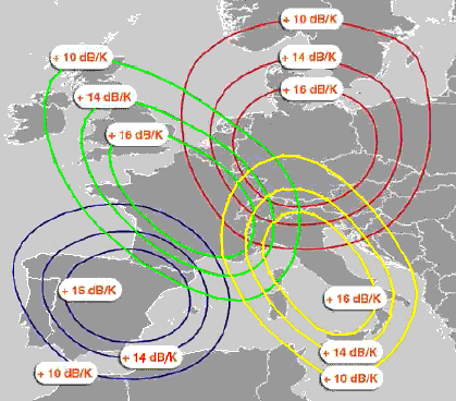

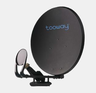

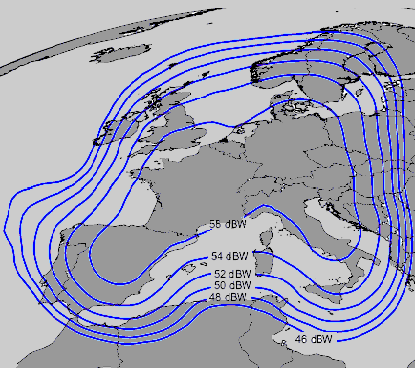

jaca_2009
Piwa: 5/1
Wysłany: 2009-02-08, 12:35
plany Tooway -
eurobird 3 (33E)
I ogólnie do tooway potrzebny jest osobny talerz (tzn jakiś inny i inaczej ma konwerter)
