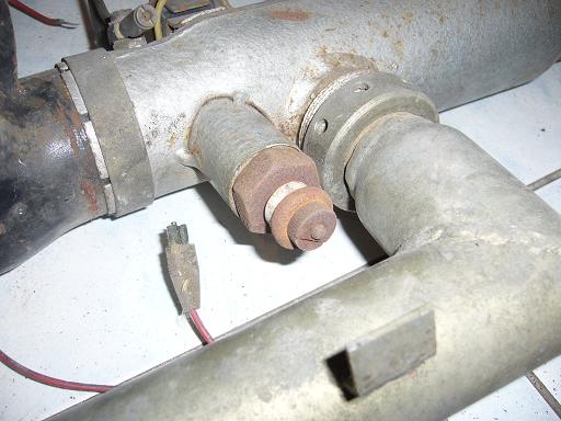

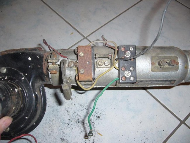

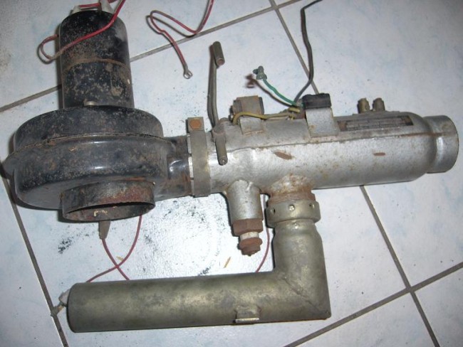

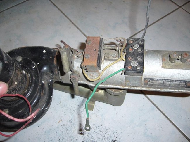

może ktoś ma schemat jak uruchomic takie cudo zasilanie na olej napędowy i 12 V

To jest chyba od VW jeśli tak to zobacz na forum VW napewno pomogą :spoko
Wysłany: 2009-01-10, 22:11
produkt VEB to nie VW tylko IFA itd itp..co tam jeszcze w NRD bylo robione..

Może jakiś traktor

Spróbuj odczytać model (typ) Webasto i wprowadź w google - może uda Ci się znaleźć instrukcję obsługi lub informację jak uruchomić, np. http://ogrzewania-hary.pl/downloads.php?cat_id=2 albo http://szukaj.elektroda.pl/tag,webasto.html .
Ja mam Webasto na olej napędowy (było kiedyś montowane jako ogrzewanie postojowe/rozruchowe w autobusach) ale inaczej wygląda, niż pokazane na Twoich zdjęciach. To jest raczej z busa - spotkałem takie na benzynę.

Kiedyś montowano coś takiego w pierwszych Jelczach ciężarowych ,
miałem coś takiego ale na benzynę jak byłem w wojsku ,(1970)
grzało to raczej kiepsko i śmierdziało w kabinie szczególnie kiedy się zalało to trzeba
było się z auta ewakuować strasznie dymiło , raczej mało używałem bo bolała głowa ,
wolałem mieć chłodniej w kabinie .Było to przewidziane jako dodatkowe , postojowe ogrzewanie, ale kiepskie .
To jest moje zdanie ,może ktoś z kolegów ma inne doświadczenie .

trochę poczytałem na stronie o webasto i mam wyrobione zdanie POZOSTJĘ PRZY GAZIE
dziękuje za zainteresownie tematem
zdjęcia przenoszę do swojego archiwum a urządzenie na złom .

no i masz racje to jest tylko zlom kiedys byly montowane w Roburach ale nigdy nie pracowaly jak powinny.Pozdrawiam
