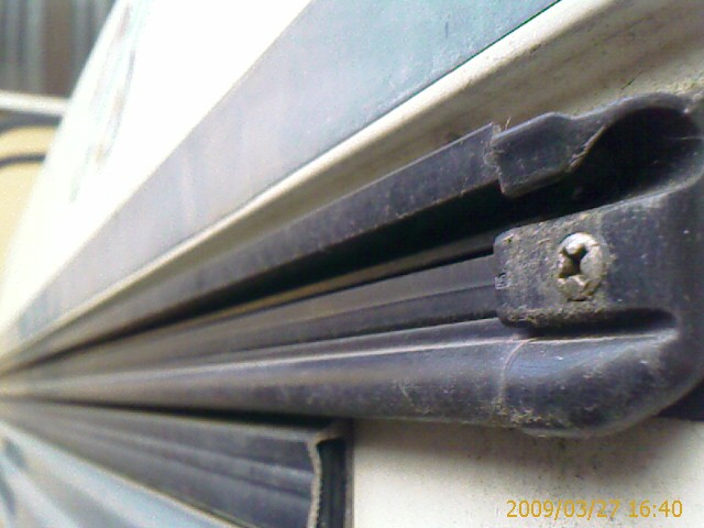

Witam,
takie pytanko nasowa mi sie ostatnio.... posiadam Burstnera z '91 i chcialbym zamontowac bagaznik na rowery. tylko nie za bardzo wiem jakie mocowania powinienam wybrac. czy mam wiercic nowe 4 otwory czy moze jest mozliwosc wykorzystania szyny ktora jest nad oknem ?
nie za bardzo moge znalezc ostatnio taki model campera jaki ja mam z bagaznikiem rowerowym wiec pytam tutaj. a pytam poniewaz czasem mozna znalec jakis uzywany bagaznik w przystepnej cenie zamiast kupowac nowy za ponad 200€ ;-)
PS. dolaczam fotke tej szyny nad oknem... czy ona sluzy wlasnie do mozowania bagaznika? a jezeli tak to czy ktos ma moze fotke lub linka na zaczepy do tej szyny ?

Szyna służy jako zamaskowanie połaczenia dwuch powłok blach nie do mocowania bagażnika
przykręcina jest cienkimi blachowkrętami do zamocowania bagażnika musisz znać rozstaw belek konstrukcynych w stelażu poszycia ,niestety ne wiem jak to jest zlokalizowane w twoim typie zabudowy
Wysłany: 2009-04-15, 06:16
akurat ta szyna..sluzy do montazu zewnetrznej zaslony przeciwslonecznej na okno...
w ten ''zaokraglony gorny otwor'' wsuwasz material z klinem, przeciagasz przez cala dlugosc szyny..i masz zamontowana zaslone...
moze dopstales cos takiego..i masz w zestawwie..nie wiedzac do czego jest..
powinna miec jeszcze dwie nozki do podparcia..

dzieki piekne...
zaslony nie bylo....
moze go tylko przystosowali do niej ;-) a moze zostawili sobie, chociaz watpie.
ale teraz przynajmiej wiem co to i co moge z tym zrobic.

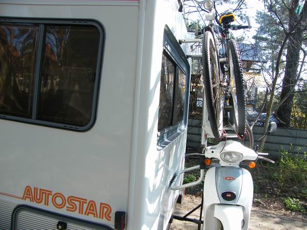

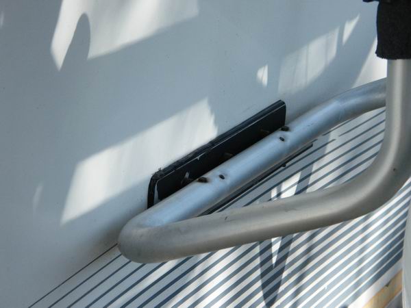

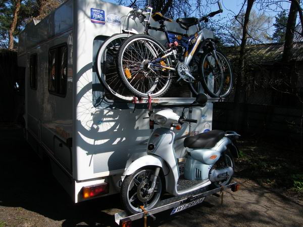

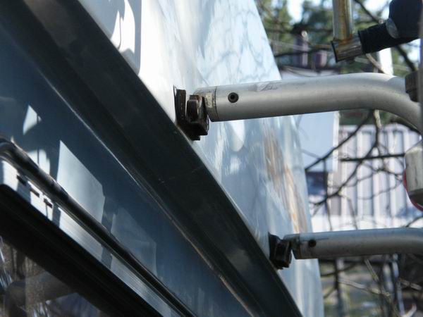

ok..wiec u mnie bagaznik mocowany jest tak..
bagaznik-gora
Plik ściągnięto 3319 raz(y) 47,36 KB
bagaznik-dół
Plik ściągnięto 3319 raz(y) 43,07 KB
bagaznik 1
Plik ściągnięto 3319 raz(y) 71,25 KB
bagaznik 2
Plik ściągnięto 3319 raz(y) 73,36 KB

Witaj ROBRE :spoko . Planując punkty mocowania bagażnika na 100% możesz brać pod uwagę listwę alu. która przytrzymuje okno ( pod nią na pewno jest konstrukcja) następny punkt podparcia może pokazać Ci kolejna listwa w dole kamperka lub możesz wykonać mocowanie w innym miejscu - jednak wymaga to odpowiedniego usztywnienia i wzmocnienia tego punktu .Pozdrawiam :ok
