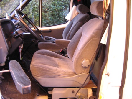

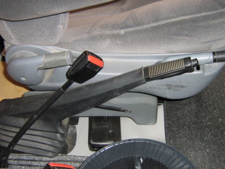

gebi6 napisał/a:
My też myśleliśmy o tych fotelach z 806,
ja znalazlem fotki wlocha ktory zamontowal sobie fotele z 806 ale zdaje sie ze to Ford jest...
a pisze on ... ze musial zmieniac zaczepy poniewaz orginalne byly wezsze, zostawiajac orginalne szyny.....
i teraz ma obrotowe,z podlokietnikami, z zaglowkami , to pasazera ma pod spodem kasetke a fotel kierowcy ma regulowana wysokosc oraz regulacje na dolna czesc kregoslupa.... :wyszczerzony:
piknie

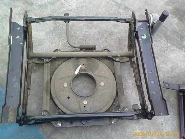

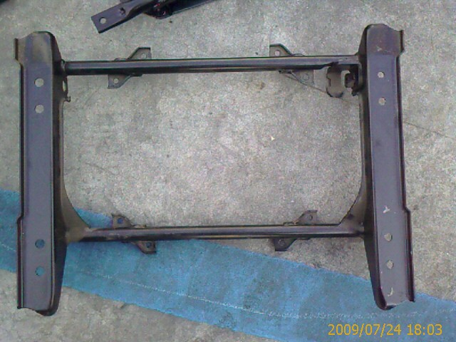

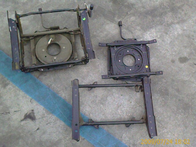

Wysłany: 2009-07-24, 19:25

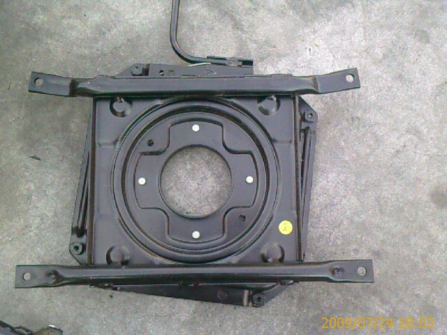

kupiłem dzisiaj za 50 €....
Obrotnice 2 szt (ta od strony kierowcy z urządzeniem podnoszącym)
i doły foteli..(maja te zaczepy) z Lancia Z
tylko teraz tak sobie myślę...możne trzeba było wziąć z fotelami..... :? :-/
były trochę zużyte ale zawsze w lepszym stanie niż moje :lol:
i teraz tak mysle co by tu wymyslec .....możne mądrzejsi podpowiedzą ??
