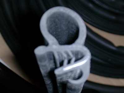

Wysłany: 2009-07-17, 13:58
Czy o taki profil uszczelki chodzi ??
Jak to przymocować ??

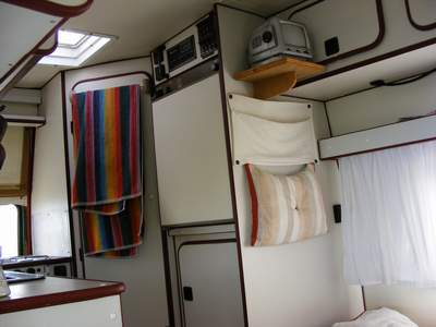

Wysłany: 2009-07-17, 16:10
:haha: HMM po pierwsze jeszcze nigdzie nie zdjąłem uszczelki :mrgreen: narazi szuka jaką zstsować
co do drzwi z toi tojki nawt jak bym miał to nie wlazły by do kamperka
oto jak wyglądaja obecne i miejsce wokół nich :bajer :ok
