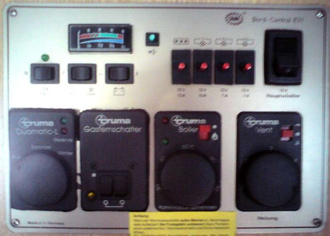

No i jest :) Mój pierwszy kamper więc zanim wyjadę w trasę pierwszy raz (a to już jutro) potrzebuję pomocy coby wie włączyć czegoś bez sensu albo co gorsza popsuć :( Górną część panela rozgryzłem, ale dolna budzi moje wątpliwości więc wolę się spytać kolegów którzy mają na pewno większe doświadczenie niż ja. Jeśli moglibyście mi pomóc w sposobie użytkowania i co do czego np. te czerwone przełączniki przy bolier i vent ? to było by miło. Sorry za fatalną fotkę, ale robiona z komórki :)

boiler - czerwony przelacznik to wlacznik :)
vent - czerwony to wlacznik nadmuchu ogrzewania w dol na automat a w gore na manualne reguowanie, srodkowe polozenie wylaczony nadmuch :)

gasfernschalter (drugi od lewej)
elektrozawór od gazu.
W naszym starym kamperze kazdorazowo po właczeniu stacyjki wspomniany elektrozawór gaz odcinał i nażało go ponownie wcisnąć.

Ostatni panel po lewej to sterownik butlami z gazem
Znalazłem instrukcje w języku angielskim

Podaje link do stronki gdzie jest instrukcja po polsku
/jak ktoś ma problemy z uruchomieniem ciepłej wody w camperku/
wiąże się to z obsługą panelu podanego np przez kolegę powyżej.
truma Boiler
podaje rownież link do instrukcji pieca Truma
piec TRUMA
