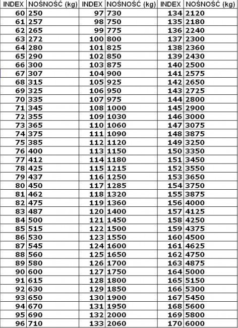

Dla wszystkich cudotwórców, rzeźbiarzy, kombinatorów i osób dociekliwych zamieszczam tabelkę z indeksami nośności opon.
Czasem warto sprawdzić na czym jeździmy, albo na czym mamy zamiar pojechać.
Na oponkach często podawane są dwa indeksy. Cyfra po ukośniku oznacza dopuszczalne obciążenie przy zastosowaniu opony w układzie bliźniaczym.
Plik ściągnięto 168 raz(y) 95,98 KB

czyli jest to dopuszczalne obciazenie na jedno kolo??

Tak jest!
Gdy na oponce jest 100 to dopuszczalne obciążenie wynosi 800 kg
Gdy na oponce jest 100/101 to na jedną oponę przypada 800 kg, ale dla bliźniaków jest to już 1650.

drobne sprostowanie :
100/101 to dla pojedynczego koła nośność 825 przy bliźniakach 800 na koło
