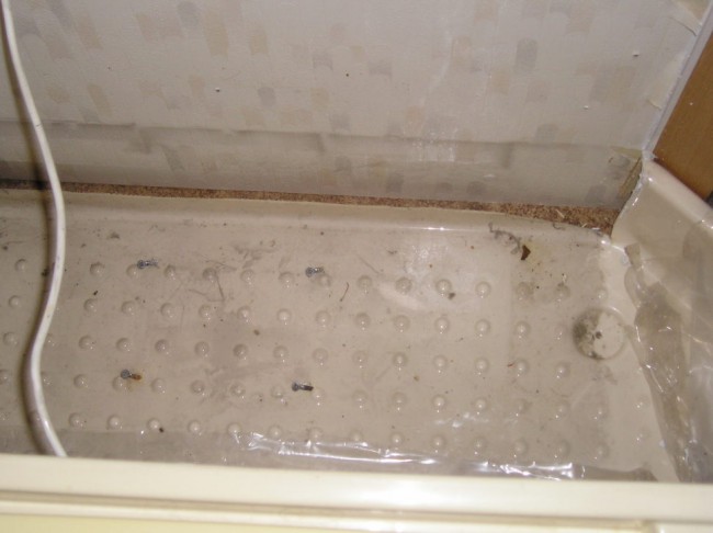

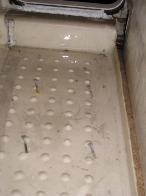

Zacząłem demolkę, na początek poszedł kibelek, zajęło mi to trochę czasu zanim rozszyfrowałem zamocowanie. Teraz wiem, to proste, parę wkrętów i po krzyku. :szeroki_usmiech
Zaskoczył mnie brak dokładności w montażu, wycięty częściowo brodzik, czyli toaleta była dostawiana w późniejszym czasie, przez kogo ?? trudno określić, ale mi wygląda na działania własne poprzedniego właściciela / jakby mała chałturka /
Na razie jedynie pierwsza para wkrętów mocujących spód wygląda lekko zawilgocona, oraz lewa strona drzwiczek kasety.
Parę fotek jak wygląda w realu :szeroki_usmiech
Plik ściągnięto 161 raz(y) 92,69 KB
Plik ściągnięto 167 raz(y) 45,5 KB
Byle jakie przycięcie brodzika
Plik ściągnięto 159 raz(y) 79,69 KB
Czy widoczny kawałek styropianu daje dobrą izolację przed wodą?
Plik ściągnięto 168 raz(y) 45,43 KB

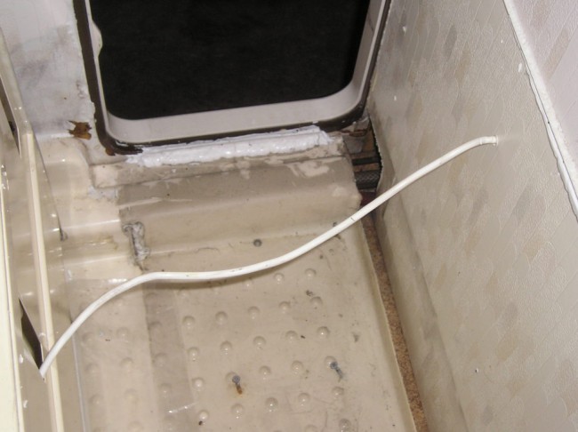

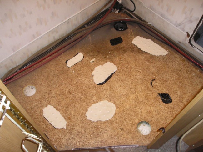

Jeden podstawowy powód: spękany brodzik uniemożliwiał korzystanie z prysznica, a przy okazji cały przegląd tyłu auta pod względem szczelności.
Znalazłem powody pęknięć brodzika, źle zamontowany, częściowo przyklejony uszczelniaczem butylowym, co dało różnicę w poziomie i po wejściu w obuwiu popękał.
Niestety demontaż do końca zniszczył brodzik :szeroki_usmiech :roll:

Nie powiodło się oderwanie całego brodzika
Plik ściągnięto 176 raz(y) 148,65 KB
Szablon pozostał do odtworzenia
Plik ściągnięto 173 raz(y) 84,54 KB

Nie ma co żałować starego brodzika, to jest badziewie jakich mało. Ja miałem podobny przypadek, w trakcie kupna kampera wyglądał porządnie, po roku eksplotacji pojawiła sę pajęczyna pęknięć i to na całej powierzchni, którą można było zobaczyć praktycznie pod szkłem powiększającym. W trakcie demontażu tak u Ciebie popękał. Próba spawania negatywna, tworzywo kurczyło się - "fachowiec"powiedział że to starość ( a może nie umiał). W każdym razie szukałem jakiegoś zamienika stalowego lub z tworzywa. Udało mi się wyszukać producenta który robi brodziki z żywicy poliestrowej pokryty od środka akrylem wymiar 70x70 głębokość 15 cm. Spasował praktycznie idealnie. Ponieważ odpływ z brodzika był normalny czyli o większej średnicy niż ten z kampera, to przykleiłem od spodu kawałek płytki z żywicy z otworem na odpływ camperowy. Niewielkie różnice w wymiarze z poprzednim brodzikiem wypełniłem przyciętym panelem z tworzywa sztucznego. Wyszło bardzo dobrze, pod względem technicznym i estetycznym, znacznie lepiej niż w układzie ze starym brodzikiem.
Sądzę,że temat jest załatwiony definitywnie do końca żywota tego kampera.

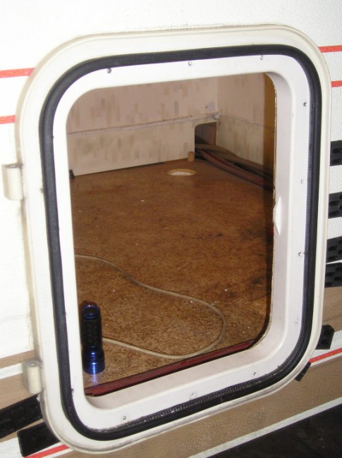

  Wysłany: 2009-11-14, 18:55   Help !
Hej!

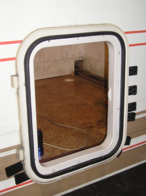

Potrzebuję rady odnośnie zdemontowania drzwiczek od kasety, prawdopodobnie jest złożona na uszczelniacz butylowy, całość była przynitowana do płaszcza, nie chce popełnić błędu jak z brodzikiem-chcę odzyskać w całości :szeroki_usmiech
Czy ktoś rozbierał, może podpowie :?:
Hej!
Na razie gdzie można było wywołałem naprężenia klinami, nie wiem czy dobrze
Plik ściągnięto 157 raz(y) 74,32 KB

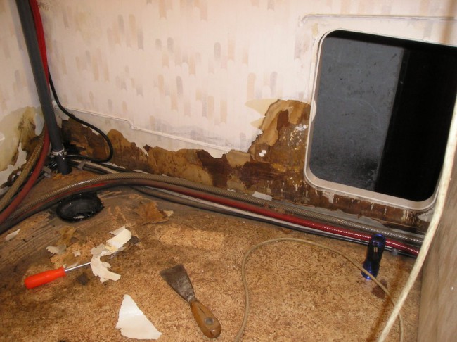

Podejrzewam drzwiczki o przeciek, pod nimi i do rogu na wysokości 10-15 cm na wylot drewna brak.
Plik ściągnięto 170 raz(y) 110,31 KB
Panorama szkody.
Plik ściągnięto 172 raz(y) 141,33 KB
W możliwych miejscach podłożyłem kliny, może się ruszą.
Plik ściągnięto 159 raz(y) 71,79 KB

Wysłany: 2009-11-14, 19:02
przewierć nity , później założysz nowe lub śrubki ale ze stali nierdzewnej
oczysc sparciału uszczelniacz , reszte wiesz jak robić
*** www.edenchemicals.pl***
Dembomen
Nazwa załogi: Dembomenki
Dołączył: 07 Mar 2008
Piwa: 23/24
Skąd: Ełk
Wysłany: 2009-11-14, 19:06
Hej!
f68 napisał/a:
Nity załatwione, a ramka ani drgnie :?:
Hej!
Misiek
f68
Nazwa załogi: f68
Dołączył: 08 Paź 2007
Piwa: 5/6
Skąd: 3city
Wysłany: 2009-11-14, 19:57
zobacz czy pod uszczelka nie ma dodatkowych śrubek
widze ze podłożyłeś kliniki
więc nacinaj nozem stary uszczelniacz
i od środka też
