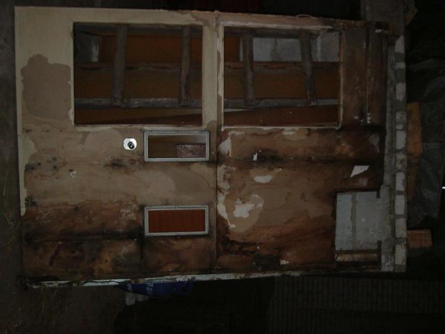

Miejsce gdzie kiedyś była łazienka

Najbardziej zniszczona prawa ściana chyba w wyniku nieprawidłowego montażu markizy przez gutentaga
Plik ściągnięto 19907 raz(y) 47,78 KB

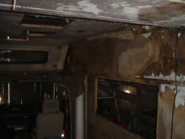

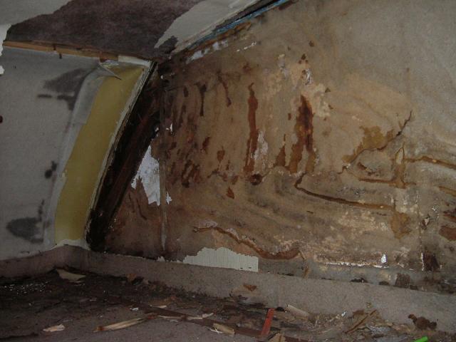

Alkowa chyba też się kiedyś rozszczelniła
Plik ściągnięto 19907 raz(y) 51,31 KB
Z wierzchu całkiem w porządku, niespodzianki są zawsze ukryte
Plik ściągnięto 19907 raz(y) 36,73 KB

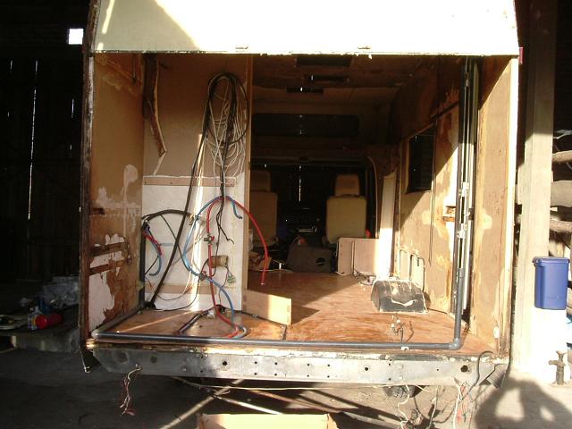

Tylna ściana już jako oddzielna część
Plik ściągnięto 19901 raz(y) 42,57 KB
Kamperek w wersji otwartej na świat
Plik ściągnięto 19901 raz(y) 60,67 KB

a ja myslę tak
naoglądłem się trochę kamperów z rocznika 90 i mogę powiedziec smiało oczywiście nie chciałbym kogoś z kolegów urazic lub obrazic ale według mnie 90% a może więcej z tego sprzętu z tych lat nadaje się do remontu jesli nie całkowitego to częściowego mówie o zabudowie nie da się fizycznie utrzymac szczelności zabudowy nie dbajac o nią z zewnątrz często mała plamka od srodka może okazac się dużą plamą pod tapicerką ,styropianem lub blachą ,relingi dachowe markizy solary w zasadzie wszystko co jest przykręcone do dachu za pomocą śrub pracuje i nawet gdy przy montażu było zabezpieczone njlepszym uszczelniczem z czasem pojawi się nieszczelnośc i po latach staje się problemem a jak zobaczysz wodę we wnętrzu to raczej jest już za pózno oczywiście można wysuszyc ale nigdy nie dowiesz się zanim nie rozbierzesz co czaji się pod spodem a na ogół jest już tragedia czy ktoś widział jak wygląda drewniana rama kampera przegnita ale sucha jest to drewno które rozpada się pod plcami suche ale zdnego pożytku z niego nie ma nie trzyma w tym żadna sruba
a ma wytrzymałośc papieru na zdjęciu przykład puste miejsca pomiędzy styropianem to kiedyś było drewno które skończyło się poprzez przecieki gdzieś w okolicy okna
zwróci należy uwgę na sruby mocujące listwy narożnikowe często przykryte są zaślepieniem gumowym w rowkach listwy po zdjęciu zaslepienia zobaczyc można sruby które trzymią listwe i uszczelką do zabudowy w większości przypadków nie ma ich albo ich stan jest fatalny zardzewiałe lub częściowo rozsypane tamtędy nacieka woda i po tylu latach w srodku może pływc a my nie zobaczymy tego bo zanim przejdzie na tapetę to narobi szkód we wnętrzu

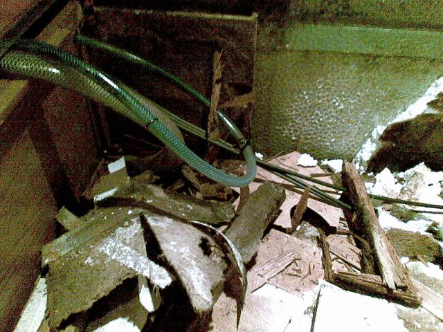

Ja robię właśnie remont podłogi, ale na szczęście nie mam konstrukcji drewnianej. Na pianke przyklejona była sklejka i wykładzina, które zgniły. Miałem małą dziurkę w przewodzie doprowadzającym wodę do prysznica.
Tak więc nie tylko przecieki z zewnątrz, ale i wewnętrzne są groźne
