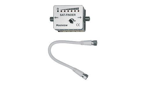

Piwa: 348/86
Wysłany: 2010-02-15, 20:55
MAWI44 napisał/a:
czy wielki z tym problem aby to ustawic
Proponuję żebyś kupił sobie miernik sygnału satelitarnego. Na pewno pomoże Ci w ustawianiu anteny satelitarnej.
Resztę info znajdziesz w linku poniżej.
http://www.camperteam.pl/...awianie+anteny.

Wysłany: 2010-02-15, 21:16   ARCADARKA
Niezastąpiony przy namierzaniu sygnału satelity. Pomaga w nakierowaniu czaszy anteny na satelitę za pomocą zmieniających się dźwięków i zwiększającego się świecenia diód LED. Łatwe nakierowanie i wyjustowanie czaszy za pomocą regulatora siły sygnału. Przystosowany do korzystania przy wszystkich antenach satelitarnych.
:bigok :bigok :bigok :bigok :bigok :bigok :bigok
NIE MA LEPSZEGO :haha: :haha: :haha: :haha:
dotyczy anten manualnych
Plik ściągnięto 5903 raz(y) 32,72 KB

MAWI44 napisał/a:
ARKADARKA GDZIE TO MOZNA KUPIĆ. ILE TO CACKO KOSZTUJE.WIESIEK
Kolego zerknij http://www.allegro.pl/ite..._szu_17_01.html

Allegro,koszt ok 30 zł.
