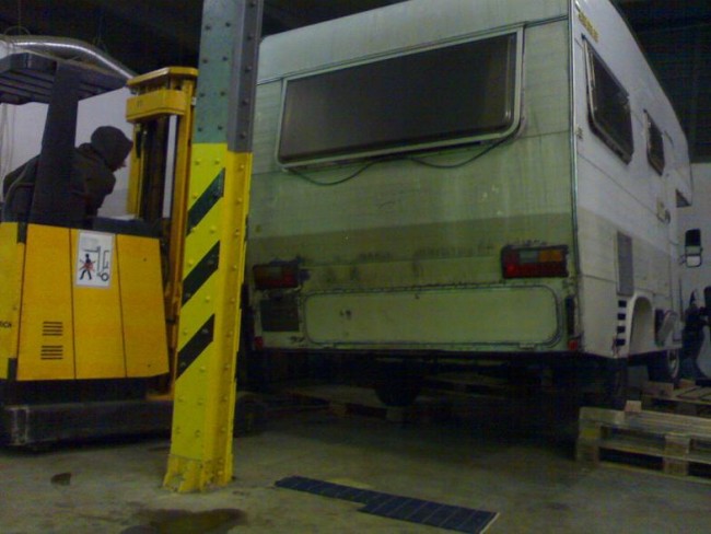

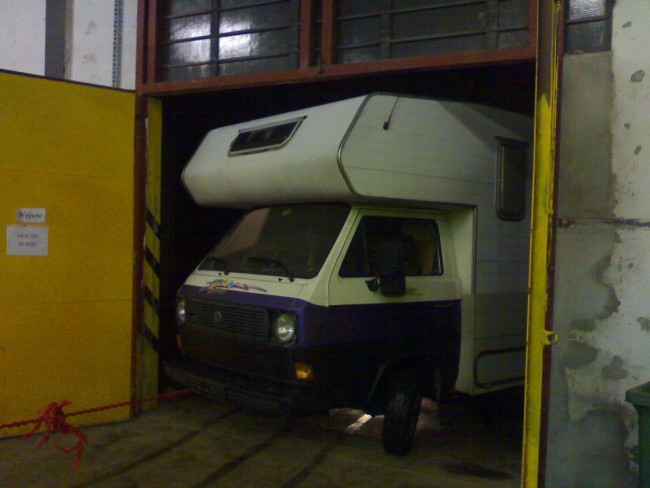

Autko od godziny już w miejscu docelowym...stamtąd wyjedzie już o własnych siłach. Fotki będą lepszej jakości, te zostały zrobione tak "na szybko" komórką, także wybaczcie jakość. Temat na dzisiejszy wieczór : umiejscowienie podpór,na których oprze się auto po podniesieniu i zdjęciu kół. Na początku chciałbym wyjąć z niego wszystko co się da, rozebrać zawieszenia i złożyć je już z nowych części. Dokładnie oczyścić komorę silnika i podwozie po czym solidnie je zabezpieczyć. Na dobre zabawa zacznie się pewnie w weekend... czekam już niecierpliwie :szeroki_usmiech
Przez wrota wszedł 'na styk" - przeznaczenie? ;)

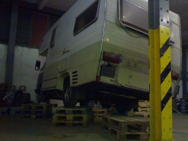

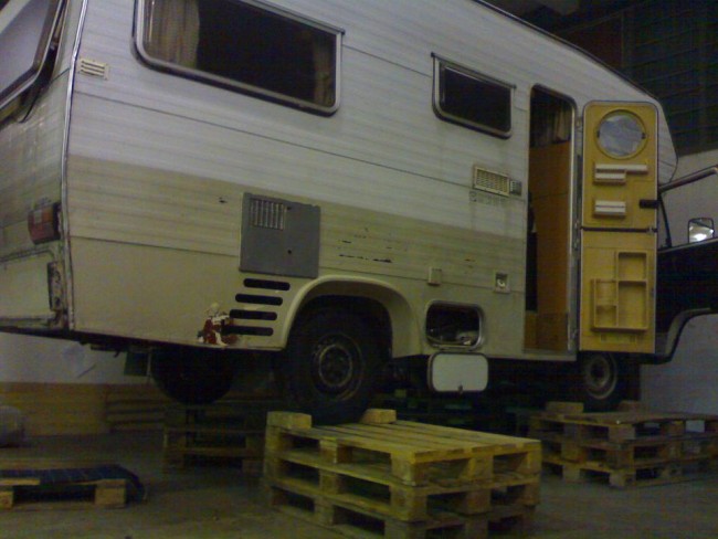

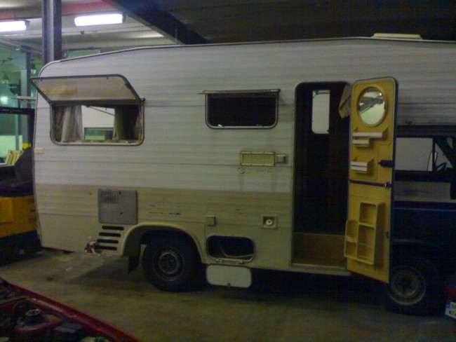

Dziękuję Panowie! To na prawdę cenne uwagi...qrcze, na prawdę wielkie dzięki. Silnika jeszcze nie kupiłem, ani też żadnych części, także to wciąż otwarty temat - szczególnie w świetle tego co napisaliście. Parametry silnika znam, nie sądziłem jednak że będzie to aż taka lipa. Jako wykładnię biorę to co napisaliście i tej właśnie chwili chwytam komóreczke i rozpuszczam wieści, że potrzebuję silnika.. ..eh, wróciłem własnie od kaperka. Zadaniem na dziś było podniesienie go, tak by mieć lepszy dostęp do podłóg i podwozia. Nie pytajcie jak...ale zrobiliśmy to :lol: ...szukam więc silnika i informacji o takich swap`ach. Jeśli wiecie coś więcej, np. jaka skrzynia biegów będzie odpowiednia do np. AAZ, tzn. czy ta od AAZ czy może jakaś inna, napiszcie proszę. Już teraz jestem ogromie wdzięczny, raz jeszcze dziękuję !!! :spoko

Pewny jesteś że ta konstrukcja z palet jest stabilna. Lepiej nie ryzykuj.
prezesuu
102 dni to nie zbyt wiele
Dołączył: 01 Lut 2008
Piwa: 22/13
Skąd: Tomaszów Mazowiecki
Wysłany: 2010-02-25, 23:37
Mnie też się to nie bardzo podoba.
Jeżeli już to ustawiłbym je wszystkie jak pod przednimi kołami i dodatkowo trwale je połączył. Dobrze by był też obciążyć palety z drugiej strony.

a ja bym zdjął kondony i przyspawał do palety ,,,,,,,,,,,ot co :-P kolego to tylko chodzi o twoje bhp chyba ,że jesteś singiel ,a to inna bajka palety niech zostanom

Ja pierniczę no maja ludzie fantazję ..... Mądry powidział "dajcie mi dźwignie i punkt podparcia a Ziemię podniosę..." ale dźwignia powinna być konkretna i punkt podparcia tym bardziej .....
Kolego KrzysVW81 zdecydowanie nie idź tą drogą i ustaw sobie to cudo stabilnie , bo pod tak podparty samochód to można tylko teściową położyć ..... no chyba że lubisz życie na krawędzi ;)
