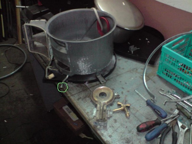

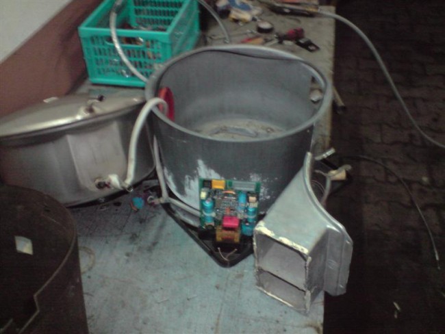

Wysłany: 2010-04-05, 23:47   ARCADARKA
witajcie
wywołany jestem
ta rurka jest przymocowane w obudowie bolera w obudowie umieszczony jest zbiornik na wodę i oczywiście inne ustrojstwa :haha: , jest zamocowana w najniższym punkcie służy ona do odprowadzenia skraplającej się wody na obudowie w wyniku zmian temperatury,powinna ona być drożna :bigok :bigok :bigok :bigok bo i zbiornik może zrobić kaput .a jak zrobi woda może sobie wypłynąć i nie zgasi palnika :haha: :haha:

Wysłany: 2010-04-06, 00:02   Re: ARCADARKA
ARCADARKA napisał/a:
witajcie
wywołany jestem
idę lulu
Kolega Andrzej Psz dobrze prawi nie wkładać w dziurkę twardych przedmiotów i nie wpychać głęboko :haha: :haha: :haha: , bo można uszkodzić palnik :haha: :haha: :haha:
