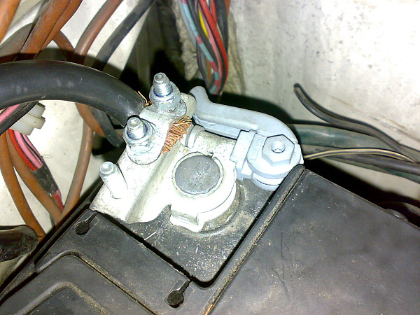

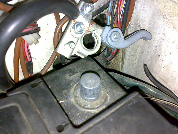

Od początku zakupu zastanawiałem się jak się z tym uporać.
można:
1. rozpiąć rozkręcając kleme
2. można założyć "hebel"
3. można nie rozpinać
4. można ....
jest jak w każdym przypadku kilka za i kilka przeciw :)
mając do wyboru kilka opcji doszedłem do wniosku iż najlepszym rozwiązaniem będzie wymiana klemy na zaciskową (na fotkach) koszt 8 zł :-P
jednym ruchem w 1s można rozpiąć i 1s założyć klemę
inna sprawa, że teraz gdy solarek działa (choć jeszcze testuję) na razie nie widzę potrzeby odłączania aku rozruchowego bo solarek go również doładowywuje :szeroki_usmiech
w zimie ten patent się na pewno przyda.
otwarta
Plik ściągnięto 7460 raz(y) 107,02 KB
zamknięta
Plik ściągnięto 7460 raz(y) 113,92 KB

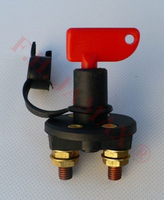

Wysłany: 2010-06-28, 15:34
Najprostsze rozwiązanie. Przy okazji dobrze schowane zabezpieczy samochód przed kradzieżą. Doświadczył tego mój tata. Złodziej nie wiedział dlaczego auto nie kręci rozrusznikiem i odpuścił. Będę montował to w kamperze.
allegro ...
http://www.allegro.pl/ite...mulator_ok.html
jest wersja z bezpiecznikiem lub bez (do podtrzymania np radia)
Plik ściągnięto 7257 raz(y) 14,03 KB

roger
Nazwa załogi: ROGER-y
Dołączył: 19 Sty 2009
Piwa: 42/38
Skąd: W-wa & Lubuskie
Wysłany: 2010-06-28, 15:49
maszakow napisał/a:
zwłaszcza samochodowym dyskutantom. :)
tzn ..... komu .... ?
PS
Różnego rodzaju heble ma większość naszych samochodów .... ;) akurat ten do dieselka to taki z lekka cienki jest ..... ;) impuls na rozrusznik można tym odciąć .... ale nie klemę aku.... ;)

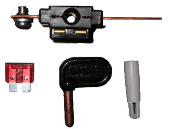

pirat666
Dołączył: 15 Kwi 2009
Piwa: 9/17
Skąd: Warszawa-Wesoła
Wysłany: 2010-06-28, 15:57
Ja mam takie jeszcze "hebl" jak na fotce, ale nie zamontowałem bo podobno najpewniejsza metoda to zdjęcie klemy.
A hebel na grubym przewodzie mocno ogranicza jego przekrój więc może pojawić się problem.
