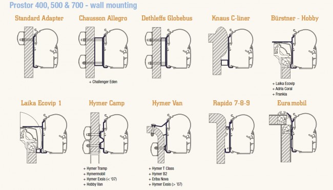

Do Rapido są specjalne adaptery do mocowania markizy . Nie rób rzeźby tylko kup co trzeba.
Z tego co widzę w katalogu adapter do rapido nie wymaga robienia dziur w ścianach.

Mam te adaptery (albo podobne) zaznaczone czarna pogrubioną kreska na rysunkach, jutro zobacze czy da sie je zaczepic na tej listwie jest tak to mam roblem z glowy. :)
Gdzie ew szybko dorwać te adaptery, ponieważ wyjeżdżam 20 lipca...

Ze względu na to ze posiadam standardowy adapter do rolety, jutro siądę do frezarki i zrobię aluminium elementy które po połączeniu dadzą adapter do rapido. Wszystko to spowodowane jest niedostępnością adapterów do rapido w Polsce i trochę ich ceną (100jerło) :P
