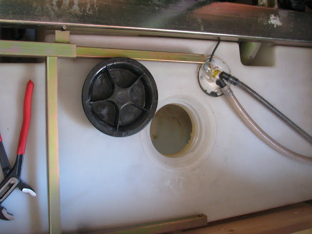

Ted69 napisał/a:
Mam problem ze szczelnoscia zbiornika na wode. Objawy sa takie ze jak zatankuje pod korek - to cieknie mi do srodka, kapie na zewnatrz wiec sytacja bardzo niemila i niewskazana.
Dobralem sie dzisiaj do tego zbiornika i z tego co widze, to mam nieszczelnosc przy mocowaniu pompki wody. Duzy czarny korek jest dobrze dokrecony, przesmarowalem dodatkowo dzisiaj uszczelke mazidlem i po dokreceniu, jak naciskam reka zbiornik od gory slysze swiszczace powietrze w okolicy wlasnie pompki. Sam nie chce tego ruszac (bo moze byc gorzej).
Mam pytanie - czy da sie to jakis uszczelnic czy po prostu - wymiana pompki ?
jestem teraz w Szczecinie - czy jest tutaj jakis serwis ktory bylby mi w stanie to w miare szybko zrobic ?

Miałem podobny problem .Silikon sanitarny i temat załatwiony :)

Fakt.Nie ciekawie to wygląda u mnie też był pokruszony plastik ale ma inaczej (pionowo)wprowadzone rurki. Zasmarowałem grubo silikonem i narazie jest spokój lecz muszę się porozglądać za całym plastikiem bo nie wiadomo jak długo silikon potrzyma... :?

Już widzę o co chodzi, bo z rozmowy telefonicznej nie bardzo zaskoczyłem :szeroki_usmiech .
Widzę że masz pompę zanurzeniową , a ten połamany kołnierz stanowi jej integralną część.
Więc czeka Cię wymiana pompy, jeżeli jej nie dostaniesz teraz, lub cena będzie zaporowa to tak jak mówiliśmy przyjeżdżaj do mnie coś wymyślimy :spoko

Tylko odtłuść to najpierw (spirytus, denaturat) i jakby co to wal śmiało do mnie, jestem od ciebie ok 5km w kierunku do centrum zaraz za Basenem Górniczym - bardzo prosty dojazd.

Czyli trzeba by zrobić pierścień dociskowy , lub szeroką podkładkę w tym miejscu.

Pierścień byłby lepszy, podkładka może spowodować pękniecie dalej.
myślę że dalibyśmy radę coś takiego wyciąć z blachy, i problem zostałby rozwiązany definitywnie.

Ten kawałek co brakuje na zdjęciu też bym uzupełnił. Będzie lepiej trzymać.
Gratuluję dobrego pomysłu. :spoko

Wygląda "ful professional" - na pewno będzie trzymać :brawo
Zdradź jeszcze co to za element kupiłeś, może jeszcze komuś się przyda ta informacja.

Ted69 napisał/a:
Na pewno mam cisnieniowa - to "widac" po dzialaniu. Tylko nadal nie rozumiem dlaczego ona dziala bez podlaczenia zadnego kableka elektrycznego
Hehe :szeroki_usmiech bo tam nie ma żadnej pompy (pompę masz gdzieś obok), tam masz tylko podłączenia do pompy i kontakty od poziomowskazu.
