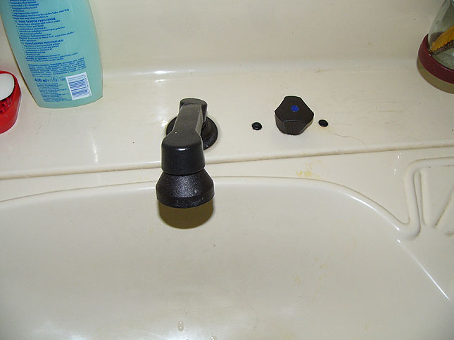

Witam,
Zdaje mi sie , ze szwankuje mikrowlacznik baterii zlewozmywaka. ( Nie za kazdym razem po "odkreceniu " kranu startuje pompa)Pytanie brzmi - jak sie do niego dostac - nie chcialbym niczego uszkodzic uzywajac sily fizycznej
krzysioz
Twój sprzęt: Zefirek
Dołączył: 27 Kwi 2009
Piwa: 78/76
Skąd: Płóczki Dolne
Wysłany: 2010-09-02, 20:07
ciekawe czy tym razem pojdzie fotka?
Plik ściągnięto 46 raz(y) 132,26 KB
Wysłany: 2010-09-02, 21:08

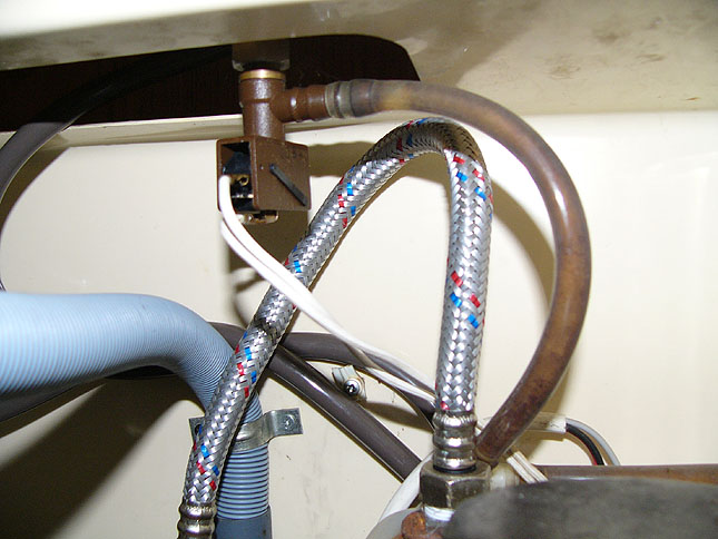

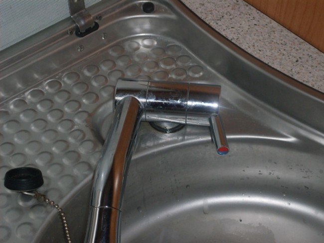

Krzysiu, nie warto dokonywać naprawy mikrowyłącznika w tym typie baterii. Robiłem takie naprawy i wiem, że efekty są niestety krótkotrwałe. One się wypalają i jakieś tam przyginanie i czyszczenie styków nie wiele daje. Lepiej wymienić baterię i znów mieć na wiele lat spokój, a kosztuje ona kilkadziesiąt złotych.
Wymienia się łatwo i skutecznie wyłączniki krańcowe wówczas, gdy wylewka i zawór są osobno. Naprawa wówczas jest trwała i kosztuje 4 zł. :wyszczerzony:
Niestety nie każdy ma taki układ. Mam go w przyczepie na Mazurach.
