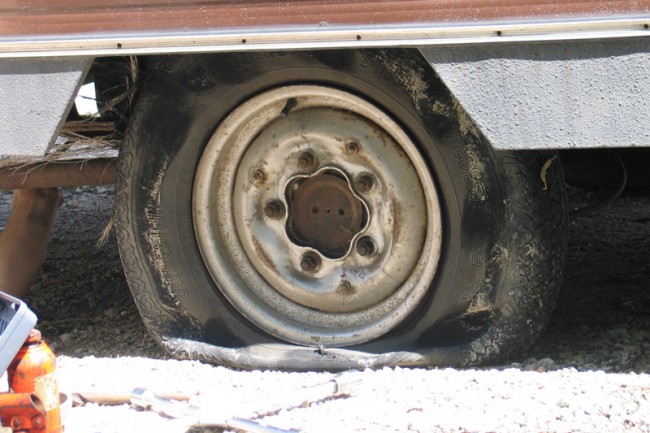

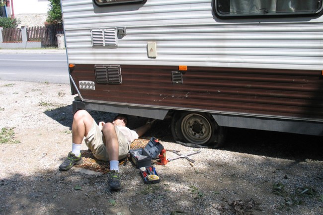

No właśnie... Ja to mogę zobrazować moją wpadką z wakacji... Przy 60 km/h troszeczkę się spociłem... Nasz "Prosiaczek" nie ma wspomagania, a przez chwilę jechaliśmy boczkiem... Nie powiem - rączki mi się trzęsły jak już stanąłem... Opona nie jest rozcięta przez jazdę bez powietrza - stanąłem tam gdzie zahamowałem - maksymalnie 10 m od wystrzału... Bieżnika to one miały bardzo dużo - natomiast wiek... Ja zakupiłem "chinczyki" ciężarowe - 220 za sztukę... Mój ojciec ciora na takich w firmie już trzeci rok... Nie jest to ideał opony ale z drugiej strony nie jest to też nie wiadomo jakie badziewie...
Jeżeli nie chcecie wyglądać tak...
Plik ściągnięto 79 raz(y) 182,24 KB
A taki widok jest wam wstrętny...
Plik ściągnięto 75 raz(y) 168,05 KB
Uwierzcie mi przy 60 km/h nie było to miłe..
Plik ściągnięto 69 raz(y) 146,39 KB
