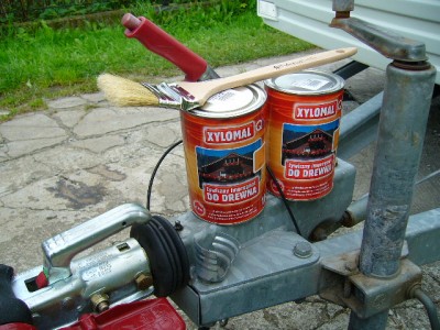

Od środka czy od dołu ? Jeśli od dołu , to kilka dni temu robiłem to XYLOMAL -em za pomocą pistoletu elektrycznego . Ale z wewnątrz nie polecam bo śmierdzi to okrutnie :ok
Plik ściągnięto 4334 raz(y) 48,36 KB
