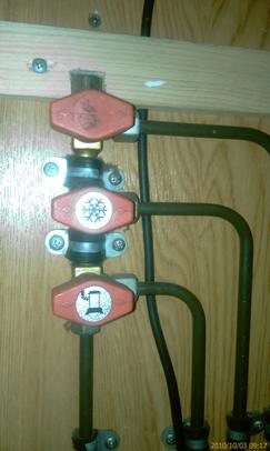

Wczoraj nabyłem ww pojazd .Palniki w kuchence o.k. W lodówce rozpalam i sie swieci , ale nie chłodzi . Natomiast pieca nie potrafie uruchomic, a bojler strzela iskierki bo słychac, ale nie załapuje. Butla wczoraj kupiona pełna. Jest jeden zawór głowny, a potem trzy oddzielne na każde urządzenie . Chyba są w pozycji otwartej, . w każdym razie w żadnej nie odpalają ww urządzenia. Najfajniej gdyby ktoś z mazowieckich forumowiczów mnie odwiedził i wytłumaczył sprawy techniczne. To mój pierwszy Kamper. Jestem technicznie zdolny, ale nie chce mi się wyważac otwartych przez was drzwi. Mieszkam w Pustelniku koło Dębego Wielkiego, kierunek na Mińsk Mazowiecki. Nie mogę jeszcze podjechac do nikogo (sprawy papierowe). Proszę o pomoc Stach tel 501 744 724.

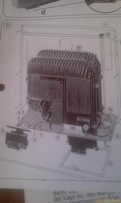

piec:

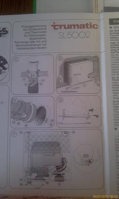

z instrukcji niestety niemieckiej. Nic nie kumam. Wymieniłem baterie.

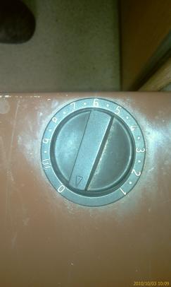

Pokrętło nie ma symbolu płomienia. Wsiskam i przekręcam wsiskając trzymam wciśnięte długo i nic się nie dzieje

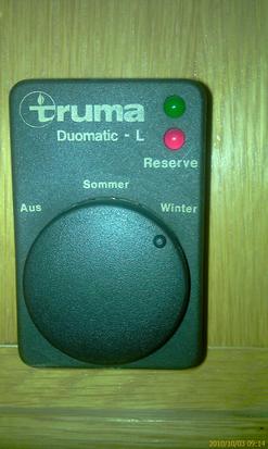

Pali się czerwona Reserve. Nie wiem do czego to w ogóle służy.

Co oznacza każda pozycja? W jakiej powinno się uruchomiac piec?

Lodówka pomimo że płomyk widac kilka godzin nie chłodzi. Powwiedzcie mi czy w tym piecu który wam pokazałem ma byc słychac iskrownik przy wciśniętym pokrętle? Jeżeli tak to coś z elektryką. Powiedzcie o czujnikach które pokazałem .

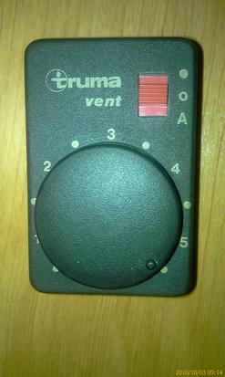

Ostatnia fotka
przełącznik, położenie środkowe (puste kółko) grzanie z wentylacją wyłączone
przełącznik, położenie górne (pełne kółko) praca na ful
przełącznik, położenie dolne (literka A) praca w automacie zależna od ustawienia pokrętła
Fotka wcześniej nie mam pojęcia, ale może tryby pracy trumy , sama dmuchawa, dmuchawa z grzaniem ale to raczej zgaduję :spoko

Pokrętło w piecy nastawiasz na 1 lub 2 i wciskasz powinna być słyszalna iskra jeśli nie słychać sprawdź (wymień) baterie w iskrowniku jeśli nadal nic wymontuj iskrownik ( mocowany na dwa wkręty do podłogi ) i przeczyść wszystkie styki powinno pomóc . Powodzenia :spoko

Panowie sukces! Bojler po odpowietrzeniu zaczal grzac jak szalony. Piec po przeczyszczeniu stykow od pojemnika na baterie zaczal dawac iskre i grzeje normalnie. Zostala lodowka. Dziekuje wszystkim za podpowiedzi. Stach.
