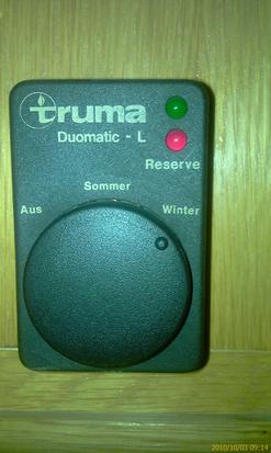

Z piecem i bojlerem już o.k. Dzięki . Ale...
Nie wiem do czego służy ten przełącznik. Kiedy włączam świeci się czerwona kontrolka "Reserve"
Plik ściągnięto 4003 raz(y) 35,14 KB

To Masz opis
Duomatic Plus dostępny jest w dwóch wersjach 30 lub 50 mbar i może być stosowany do butli o pojemności od 3 do 33 kg. Sprzęt gwarantuje stałe ciśnienie robocze gazu dla podłączonych do butli urządzeń, nawet w czasie kiedy wszystkie są włączone i pracują równocześnie. Podczas zimowych wypadów sprawdzi się bogatsza wersja oznaczona literką L. Duomatic L Plus ma w standardzie dwa podgrzewacze, tak zwane Eis-Ex`y, które zapobiegają oblodzeniu reduktorów zimą. Tą wersję wyposażono również dodatkowo w panel kontrolny montowany w dowolnym miejscu przyczepy lub samochodu turystycznego. Dwa zielone LEDy informują o aktualnym statusie poszczególnych butli. Jeżeli gaz w butli wyczerpie się, jej kontrolka na panelu zgaśnie.

Gdy odkrecisz butle z gazem powinna zapalic sie zielona lampka, napewno musisz sprawdzic czy kabelki elektryczne sa doprowadzone do zaworu.A w swoim mam duo-matic na dwie butle i identyczny panel sterujacy . Polozenie galki na somer jest to praca w okresei letnim a na winter w okresie jesienno -zimowym i wczesno wiosennym.Zapomnialem nadmienic ze czerwona dioda zaczyn sie swiecic gdy pierwsza butla jest juz pusta i automatycznie przechodzi na zasilanie drugiej butli a po wymianie wszsytko waca do normy czyli zaczyna swiecic sie zielona.

gdy używaliśmy obu to czerwona dioda oznaczała nadchodzącą pustkę jednej z butli :( przeważnie tej która obsługuje też grila po wymianie zapaliła się zielona :shock:

No tak . Ja mam tylko jedną butlę. Dzięki za informację. :kwiatki:
Piwa: 280/1363
Wysłany: 2010-10-07, 20:42
To dziala na tej samej zasadzie gdy butla prawie pusta powinno sie zaswiecic czerwona dioda a nie masz przypadkiem miejsca na druga butle i do niej zawor??

Miejsce ma na dwie. Nie miał żadnej. Kupiłem jedną. Ma jedną. Taki duży. ;)

jeśli możesz podłączyć dwie a masz podłączoną jedną to :?: chyba :?: czerwona będzie się świecić cały czas :-/
