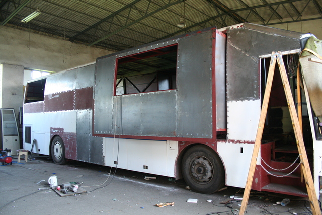

Dobrze widzisz, to slaid. Jest łożyskowany. Prowadnice poruszają się w sumie na 14 łozyskach (jedna strona). Wykonanie slaidu wymagało w tym przypadku zaprojektowania podwójnej podłogi(konieczność ukrycia prowadnic i napędu). Wagę jednego slaidu szacuję na ok 600kg. Oczywiście mówimy o gotowym elemencie. Zdaję sobie sprawę z tego, że element jest stosunkowo ciężki, ale po pierwsze auto będzie jeździło m.innymi po polskich dziurawych drogach, a po drugie jest wykonany ze stali(opcjonalnie aluminium) i to daję sporą wagę. Napęd slaidu elektryczny. Pozdr
Czy udostępnisz rysunki ?

Kolego "Nomade"! Wykonanie slajdów to owoc moich przemyśleń. Możesz nie wierzyć, ale nie mam rysunków. Jest to prototyp, który wykonuję praktycznie "na wyczucie". Jak na razie założenia teoretyczne które wprowadziłem w czyn sprawdzają się. Pytasz czy konstrukcja ze zdjęcia jest na sprzedaż? Na tym etapie budowy niestety nie. Chcę doprowadzić do końca moje dzieło. A wtedy, jeżeli się okaże, że poziom techniczny i estetyczny jest do zaakceptowania przez potencjalnych zainteresowanych, będę mógł złożyć propozycję przebudowy kolejnego autobusu na camper.
Oczywiście, jeżeli jesteś zainteresowany techniczną stroną przebudowy, to zapraszam serdecznie do Ostrowa Wielkopolskiego. :ok
P.S.
Wykonanie slajdów wymaga podwyższenia dachu autobusu o ok 50cm. Ale o tym już na miejscu o ile chciałbyś do mnie zajrzeć. :)
Slajd zamknięty.
Slajd otwarty.
Atak wyglądał pacjent przed zabiegiem.

Dorzucam kilka fotek. Nadwozie nabiera kształtu. Udało się zrobić dach nad kierowcą i pasażerem.
Całkiem sporo miejsca!
Teraz też :wyszczerzony:

    emicargo - 2012-07-08, 16:20
    maszakow napisał/a:
    Dawaj kolego - tu nie o poematy chodzi, fotki relacja i wiedza ma być, poemat przyjdzie z czasem. :)
    Witam. Prace postępują , slaidy gotowe i nawet "jeżdżą na prąd"! Dużo żmudnej pracy, ale powoli do przodu.
    Proszę o sugestie - muszę wyciszyć skutecznie agregat. Grubość wyciszenia bez większego znaczenia(oczywiście bez przesady). W grę może wchodzić konstrukcja wielowarstwowa, jakieś podpowiedzi? - będę wdzięczny.
    Pozdrawiam, apropos, jak wakacje?
    Yekater - 2012-07-08, 17:16
    emicargo napisał/a:
    Jeśli pasmo hałasu jest podobne do hałasu sprężarek rotacyjnych to mogę polecić wyściółkę ścianek z wytłaczanek do jajek nasączonych środkiem odpornym na ogień. Sposób bardzo stary i skuteczny.
    Nowsze izolacje rozproszeniowe to różnego rodzaju pianki.
    Ostatnio stosowałem taką piankę.
    emicargo - 2012-07-08, 17:32
    Yekater napisał/a:
    Pianka stożkowa i owszem do rozproszenia hałasu się nadaje. Mam jednak obawy, że dostatecznie samego hałasu nie wyeliminuje. Naczytałem w skarbnicy wiedzy wszelakiej, że tzw. ustrój tłumiący powinien być gęsty i co za tym idzie, ciężki. Wtedy tłumi skutecznie hałas :) . Co myślicie o połączeniu prasowanej wełny mineralnej(szklanej,skalnej) i wspomnianej pianki?

    emicargo - 2016-05-05, 10:34
    Witam. Z powodów osobistych jestem zmuszony zakończyć budowę rozpoczętego projektu. Jeżeli są zainteresowani zakupem pojazdu w takim stanie jak obecnie zapraszam na priv. Zaznaczam, że wykonane zostały najbardziej skomplikowane modyfikacje nadwozia. Pozostało wykończenie. Pozdrawiam forumowiczów.
    emicargo - 2016-05-05, 10:46
    Aktualne zdjęcia.
