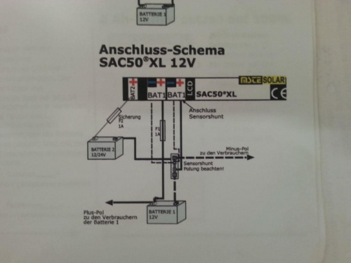

DarKu - 2014-04-01, 13:43
Pogrzebalem troche i w swoich papierach od Kampera znalazlem schemat podlaczenia wskaznika SEC 50 Solar anzeige, moze sie komus przydac wiec wklejam, ale zanim podlacze te dwa kable razem musze dojsc do tego dlaczego na kablu jest tylko 9,5V, mozliwe ze kabel bedzie gdzies uszkodzony i pewnie bede musial go calego wymieniac ew. moze byc za cienki.
