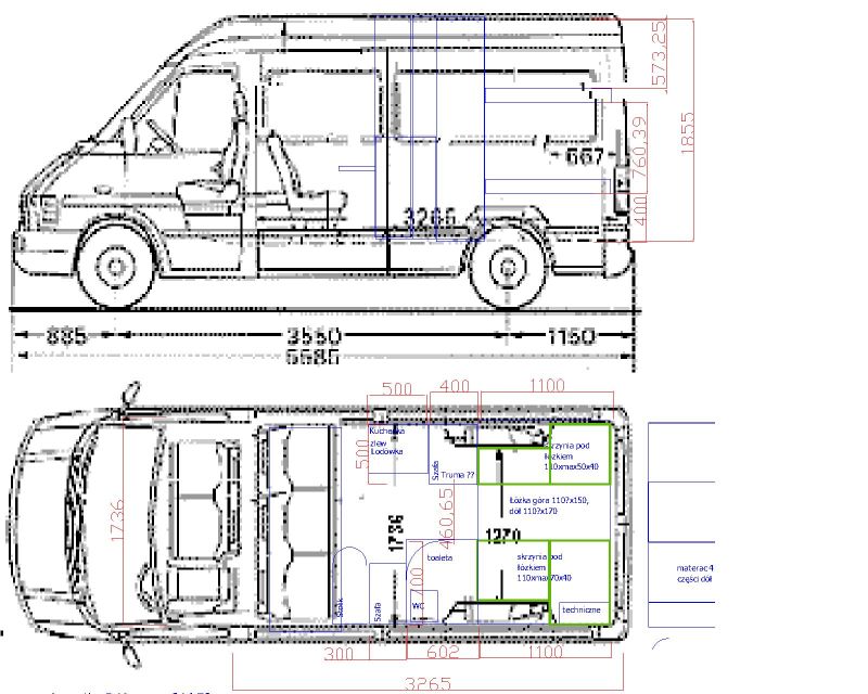

koder - 2014-10-20, 12:27
Oglądałem wczoraj na żywo kampera z rodziny. Przez "oglądałem" mam na myśli "siedziałem 2h w środku z aparatem i metrem i mierzyłem wszystko, co do głowy przyszło". Od szczytu materaca do sufitu w najwyższym punkcie alkowy jest 50cm, od tego łukiem spada do 30cm. Owszem, dla mnie klaustrofobicznie tam jest.
Obrazek poglądowy:

U siebie w blaszaku planowałem DWA ŁÓŻKA, - dolne z przestrzenią 76cm nad głową, górne dla dzieci z przestrzenią 57 nad głową. w praktyce przestrzeń była redukowana przez materace dmuchane.
w sumie nawet nie pamiętam jak mi wyszło :-P zmierzę to potwierdze. ale spanie na dole to pełen komfort, żadnej klaustrofobii, siadając co prawda muszę schylić głowę ale ... łbem nie walę. Dzieciaki mniejsze które spały u góry też nie waliły głową...no ale one miały po 120-130 cm wzrostu...
mimo wszystko uważam że trochą wybrzydzacie. przestrzeń łóżka ma zapewnić wypoczynek i spokojny sen w wersji horyzontalnej w której przez większość czasu będziecie mieli zamknięte oczy - a jak wam przeszkadza bliskość dachu lu ożebrowanie to walnąć "podsufitkę" fototapetę w ciekawe malunki np star wars i się przestrzeń optycznie powiększy:).
Możliwości auta są w tym zakresie przestrzeni ograniczone więc trzeba iść na jakiś kompromis.

koder - 2014-10-20, 22:11
Czasami kilka centymetrów robi dramatyczną różnicę. Przed chwilą przymierzałem się, jakby wyglądało 50cm (dramat, ciasno, nie ma się jak przewrócić), a jak 60cm (do przyjęcia). 76cm to już luksusowo chyba.

Pomierzyłem swoje wydumki...
Dolne łóżko bez materaca 73cm (materac zabierze 10cm więc będzie 63cm.
Górne łóżko z materacem 53cm (materac dmuchany 15cm docelowo planowany piankowy 10cm...).
