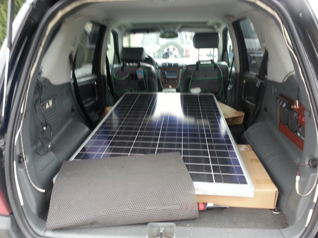

koder - 2015-02-18, 13:14
Dojechał, cały. Dziękuję jeszcze raz wszystkim za pomoc.
toscaner - 2015-02-18, 14:37
Mariusz to na dachu miałeś zamontować a nie w środku. :-P
Piękności. :)
Testy oczywiście robiłeś?
koder - 2015-02-18, 14:41
Pod lampą daje 9V, tyle sprawdziłem na szybko. Dokładne pomiary zrobię, jak dowiozę go do domu.

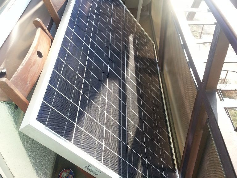

koder - 2015-02-21, 14:23
Wyszło trochę słońca, jakiś normalniejszy pomiar:
W tych warunkach solar robi 0.51A (zwarciowo) przy napięciu jałowym 20.6V. Mam wrażenie, że jak na te warunki (częściowe zacienienie, spory kąt do słońca w 2 płaszczyznach - ok. 60° i 45°) te wyniki są w porządku - w sensie: solar jest sprawny. Jasne, fajnie by było go położyć płasko i sprawdzić w pełnym słońcu, ale nie będę dla jednego testu tachał go dwa piętra w dół po schodach.
