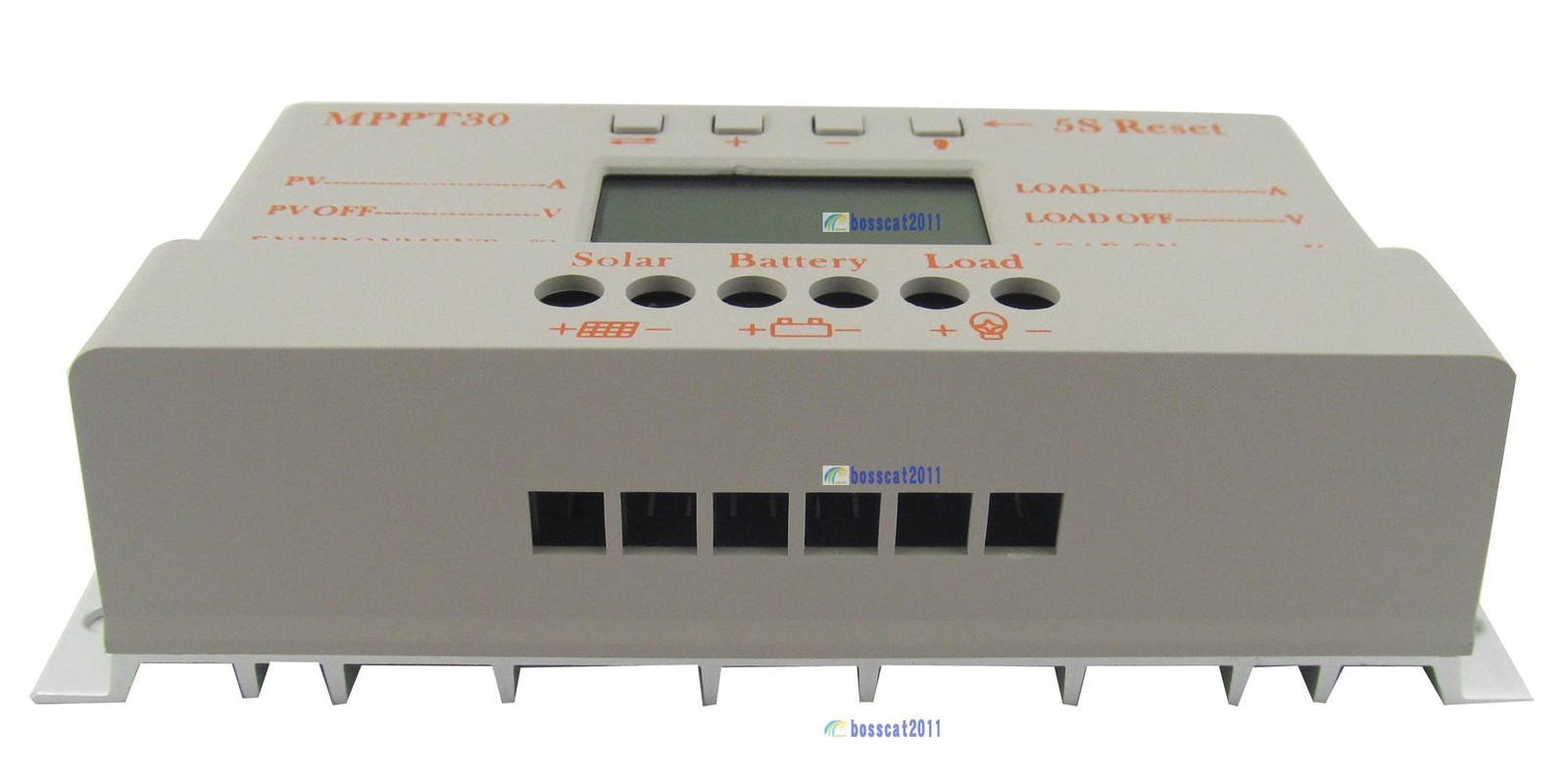

Dało by radę. Oczywiście, jak piszą koledzy, do tego, żeby taka lodówka startowała trzeba przetwornicy o mocy chwilowej 2000-3000W. Nawet malutka lodóweczka 65W przy starcie bierze 1000W (przez jaką sekundę).
Żeby to utrzymać niezależnie od warunków potrzeba do tego 250 do 300Ah akumulatorów (lodówka w dobę "łyknie" spokojnie 70 do 80Ah, ale potrzebny jest zapas żeby prąd impulsu startowego nie wyłączył przetwornicy) i pewnie z 400 do 600W solarów - nadmiar, żeby działały też przy gorszej pogodzie. To jest jak najbardziej do ogarnięcia, szacunkowe ceny:
* Solary 3*500zł (szklane 24V) = 1500zł
* Przetwornica 800zł
* Regulator MPPT 30A/24V 800zł
* Akumulatory 100Ah 3*300zł = 900zł
W sumie 4000zł. HTH :ok

Regulator trzeba mieć odpowiedni do panelu. Brakuje podstawowych danych - np. napięcia mocy i jałowego.

Tamtam - 2015-11-06, 16:10
koder napisał/a:
Można zamiast drogiego regulatora MPPT zastosować o wiele tańsze rozwiązanie regulator PWM + przetwornica step down. Ja za swoją przetwornicę zapłaciłem 8,5 USD, a regulatory PWM są o wiele tańsze niż MPPT.
Pewnie że dobre MPPT ma lepszą wydajność niż PWM+step down, ale jest też 3x droższe. Różnica w uzyskiwanej mocy nie jest jednak wg mnie warta tak dużych pieniędzy.
toscaner - 2015-11-06, 19:05
Tamtam napisał/a:
Jak długo używałeś w kamperze PWM i MPPT aby mieć porównanie w zimie, wiosną, latem? O każdej porze dnia itd.?
Ja przez rok używałem PWM (chiński Mppt, który naprawdę jest PWM), a od pół roku mam Tracera MPPT. Różnica masakryczna w skali doby, czy miesiąca.
Wg mnie PWM to szmelc. Można to brać jak ktoś i tak planuje na kempingu siedzieć. Do kamperowania bez słupków, tylko profesjonalny sprzęt.
koder - 2015-11-07, 11:04
Tamtam napisał/a:
To nie jest rozsądne. Stosujemy regulator ładowania również po to, że zawiera program kontrolujący optymalne ładowanie akumulatora. Jeśli damy za nim step-downa, to po prostu tracimy tą całą logikę. W sumie można by wtedy wywalić cały ten regulator i podpiąć solary po prostu do step-downa.
Tamtam - 2015-11-09, 10:38
koder napisał/a:
Tamtam napisał/a:
Chyba mnie nie zrozumiałeś, regulator step down mam przed regulatorem.

toscaner - 2016-02-07, 00:56
szoł napisał/a:
Hej mam pytanie do znawców tematu :lol:
zapodałem sobie taki oto panel słoneczny , CanadianSolar model cs5A-185w
o parametrach Pmax 185w, Vmp 36,4v , lmp 5,9A
i teraz niewiem, jaki regulator i jakie acu do niego dobrać :(
Jeśli do aku 12V to tylko MPPT, PWM zbije napięcie i w najlepszej opcji będzie ten prąd, co daje panel. MPPT przerobi prąd zmniejszając napięcie. Czyli obrazowo zamiast niecałych 6A będziesz miał np 10A.
Tylko nie kupuj tego taniego MPPT, który ja kiedyś miałem (fotki w relacji), bo to oszukany szmelc. Ja bym proponował Tracer 20A do tego co masz. :spoko

toscaner - 2016-02-07, 12:47
Krzlac, te Tracery tez pokazują KWh Ah itd.
Fakt taki, że każdy markowy będzie dobry, a chodziło mi o to żeby nie wdepnąć w gówno i nie kupować tych pseudo MPPT w tej obudowie, bo to nie jest mppt:
I nie kupuj drogiego żelowego akumulatora. One nie nadają się do kamperów. Regulator ok, ustawisz na żelowe, ładowarkę też, a odpalasz silnik i alternator ma w dupie, że masz żelowy i wali pełnym prądem i napięciem jak do kwasiaka. Widziałem wiele spuchniętych żelowych, bo są ładowane przez tylko przekaźnik. I tu mówię o firmowych kamperach. No ale to Twoja kasa.
Tylko AGM albo najzwyklejszy tani kwasiak.

toscaner - 2016-02-07, 18:26
Zasada, dla potomnych, jest prosta. Jeśli aku 12V i panel 12V, to czy PWM czy MPPT, to wielkiej różnicy w praktyce nie będzie. No chyba, że mamy dwa panele 12V, to można się zastanawiać. W 99% przypadków z tylko jednym panelem 12V brałbym tańszy PWM.
Czyli zestaw, który kupiłeś będzie dobry. Chyba, że planujesz dokupić kiedyś drugi taki sam panel. Ale zawsze regulator można wymienić, ja wymieniłem po roku od zamontowania.
Jeśli natomiast chcemy wycisnąć więcej nawet przy gorszej pogodzie, to dobrze to wcześniej zaplanować i dobrać panele na wyższe napięcie + MPPT. W praktyce wygląda to tak, gdy miałem panele 12V równolegle i PWM (oszukany MPPT, więc szeregowo byłem w plecy w ilości Amper), to latem o np. 7 rano było 0,1A, a po wymianie na MPPT Tracer dałem panele w szereg i przy napięciu 24V o tej samej godzinie to już było np. 2A. Ten sam efekt wieczorem, gdy słońce zachodziło. Przed wymianą kończyło się ładowanie ok. 19-20 latem, no chyba, że panele podniosłem do zachodu, a po wymianie na Tracera i 24V ładowanie przedłużyło się o ok. 1-2 godziny. Rano + wieczór to ok 3-4 h dodatkowego ładowania. Nie na max, ale zawsze kilka AH do przodu. :-P
W środku dnia nie było różnicy. Z reguły oba zestawy dawały bardzo podobny prąd.
I jeszcze ciekawostka.
Najwięcej widziałem na panelu ponad 17A na moim zestawie, a 16 ileś Amper udało mi się złapać fotką. Gdzieś mam. To było jakoś w maju 2014, czyli nie latem. Wiosną w ogóle panele dawały więcej prądu. Z reguły 12-16A. Słońce już było wysoko, ale jeszcze nie przegrzewało paneli. :mrgreen:
Latem nigdy nie widziałem 16A.
Mam nadzieję, że te informacje komuś się przydadzą przy projektowaniu co kupić. :spoko

Panele są produkowane z różnymi napięciami np:9,18.24,37,nawet 242v.
W jaki celować przy zakupie?
Jeżeli MPPT daje zysk z wyższego napięcia,to z jakiego najlepiej? :shock:
koder - 2016-02-26, 22:36
Jeżeli MPPT, to im więcej tym lepiej - ale poniżej maksymalnego napięcia regulatora. Dla popularnych Tracerów to będzie 100V.

Johny_Walker - 2016-02-27, 07:53
Albo i mniej. Panele najkorzystniej jest łączyć szeregowo. Zatem szczytowe napięcie obwodu otwartego (Uoc) przy -10st C ma być mniejsze od dopuszczalnego napięcia regulatora. Łącząc np dwa panele szeregowo dla Tracera 100V powinny mieć napięcie Uoc przy 15-20 stopniach ok 45V. Nie mylić z napięciem mocy maksymalnej, które jest niższe.
wlodo - 2016-02-27, 09:58
A jeżeli panel ma np.Voc(V): 44,4 i zakładam 3 szt,to przy Tracerze 100v łączy się dwa w szereg i jeden równolegle?
Czy do trzech sztuk należy celować w napięcie łączne 100 v?
koder - 2016-02-27, 10:08
Johny_Walker napisał/a:
To ja poproszę o źródło, bo w/g moich danych panele o Uoc=45V w 25°C będą dawać Uoc=60V przy -25°C, a to zostawia spory zapas (współczynnik temperaturowy to zwykle ~0.5[%/C], referencyjna moc podawana jest dla 25°C) . I to w dodatku zakładając pełne słońce padające prostopadle do panelu, co się po prostu zimą (przy -25°C) nie zdarzy.
Graniczne napięcie wychodzi mi więc w okolicach Uoc=82V dla przedmiotowego Tacera, i to przy założeniu, że panel nie będzie zimą zasypany śniegiem i podniesiemy go, żeby stał prostopadle do słońca.
Zaznaczam: mówimy cały czas o montowaniu paneli na camperze.
koder - 2016-02-27, 10:11
wlodo napisał/a:
Przy Uoc=44,4V łączyłbym już wszystkie trzy panele równolegle.
toscaner - 2016-02-27, 10:47
Nie chce mi się szukać, ale czy Tracer w wersji 30A nie ma przypadkiem max napięcia 150V? Z rok temu przeglądałem, gdy szukałem dla siebie, no i nie pamiętam. :roll:

cebek - 2016-02-28, 13:46
toscaner napisał/a:
To chyba jest tak że jak dwie ostatnie cyfry oznaczenia to 10 , to napięcie 100V a jak 15 to 150V
Johny_Walker - 2016-02-29, 10:09
koder napisał/a:
Nie ma źródła, bo pisałem o ogólnej zasadzie brania poprawki temperaturowej.
Twoje dane są na oko tak samo jak moje, bo oparte o wyssany z palca, typowy współczynnik temperaturowy.
Swoje obliczenia oparłem o doświadczenie z instalacji domowej - parametry Uoc i napięcia przy -10st C jakie podaje producent moich paneli cienkowarstwowych. Jako że operuje tu się napięciami prądu stałego do 700V, to sumowanie napięć poszczególnych szeregów ma duże znaczenie. I tak np. większość moich paneli (cienkowarstwowe) ma napięcie Uoc i U -10stC: 90,1V/99,56V. Różnica wynosi więc 10%.
Nie ma znaczenia że przy -30 stopniach będzie ono wyższe. W instalacjach stacjonarnych przyjmuje się napięcie przy -10 i wg tej samej zasady jest zaprojektowany zapas inwertera. Czy jest tak samo w mobilnych? Nie wiem, ale myślę że tak. Zatem napięcie szeregu paneli przy -10 nie może przekraczać maksymalnego napięcia inwertera. Oprócz tego napięcie mocy maksymalnej nie może przekraczać maksymalnego napięcia MPPT. Obliczając maksymalną ilość paneli w szeregu porównuję najpierw napięcia otwartego obwodu zimą i odnoszę do maksymalnego napięcia które wytrzyma inwerter. Zanim panele zostaną obciążone decyzją procesora inwertera, to takie napięcie będzie obecne w obwodzie DC.
Jak już zostaną obciążone, to napięcie na panelach spadnie. I tutaj ważne aby zawierało się ono w przedziale zakresu MPPT, a najlepiej żeby typowe napięcie szeregu było jak najbliżej punktu maksymalnej efektywności na wykresie efektywność/napięcie MPPT. Z moich inwerterów jeden (transformatorowy LF) lubi niższe napięcia i wysokie prądu, a drugi (HF) woli jak najwyższe napięcie przy małym prądzie. Różnica w stratach w zależności od punktu pracy MPPT to OIDP cztery punkty procentowe czyli sporo.

Bronek - 2017-07-05, 21:45
Mówisz o regulatorze?
Dobrze by było.
Zasada wałkowana o ile to mmpt. Najpierw podłączamy akumulator potem solar. Przy wymianie odwrotnie
Rozłączenie solara polega na otwarciu obwodu.
...... lub w nocy :mrgreen:
Aczkolwiek, są doniesienia, ze nic się nie stanie, bez tej procedury.
Podobnie jak przy odpalaniu auta podpiętego do słupka.
Niemniej zasada jest.
Podbnie z klemami. Odłączamy pierwszy minus...... itd.
Ale kto by się przejmował 8-)
