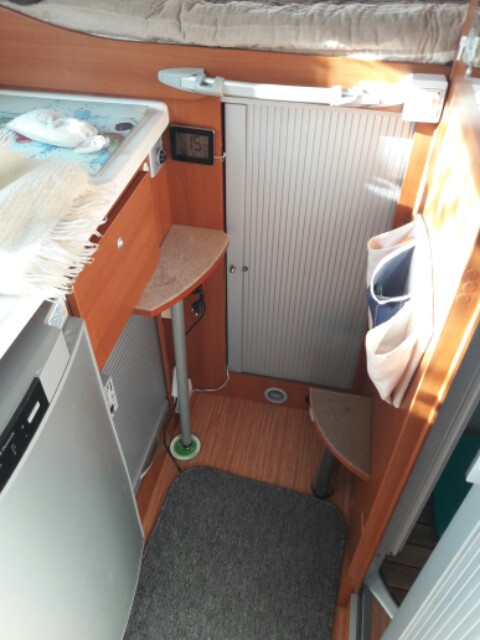

Darek Szczecin - 2016-04-22, 16:33
wytapicerowałem wnękę koło okna przy siedzeniach, Materiał czyli welur zrobił najlepsze co mógł zrobić dla mnie nie wprawionego w tapicerowaniu wcale czyli wziął i się poddał :wyszczerzony:
teraz zostało dobranie odpowiedniego rozmiaru blatu,
i przy okazji odkryłem że ta noga od stołu to fajna jest bo blat można przesuwać do przodu do tyłu i w BOK nawet :szeroki_usmiech

Ładnie idziesz ;) Ta nóżka fajna jednak cena nówki to niezły chajs. Z jakiej płyty robisz meble?
mrsulki - 2016-04-22, 20:37
No Darek szacun, jak na amatora to nieźle tapicerujeszz :brawo:
Darek Szczecin - 2016-04-22, 20:43
Nóżkę trafiłem używkę na allegro taka trochę podrapana ale działa, miała złamane pokrętła od blokowania przesuwu blatu i dopiero rozkminiłem że ten blat można ruszać w różne strony jak obejrzałem to coś od spodu. No nowa to trochę kosmos cenowy. Zabudowę robię ze sklejki wodoodpornej szkutniczej 16mm, utrudnienie jest takie że trzeba to też specjalnym lakierem traktować. trzeba będzie położyć około 5 warstw 2 warstwy lakier podkładowy przeszlifować i na to lakier właściwy. Nanosić można tylko pistoletem, dlatego po wykonaniu mebli i ścianek muszę wszystko rozebrać do lakierowania. Sam tego nie wymyśliłem kolega który trocinom się nie kłania i łódki też buduje wymyślił mi taką sklejkę i lakier, podobno efekt jest zaskakujący :shock: tylko upierdliwość wielka

Nie dałeś listew przymykających. Specjalnie czy?.....
To jest jedna gruba, pierwsza i na ślizgaczach, reszta lamelek ma luz i przez to roleta lekko chodzi.
Do niej też mocujemy uchwyty.
Przedostatnia grafika......
Wezystkie komponenty ślizg zwany prowadnikiem
http://www.intago.com.pl/...1200,id483.html
Darek Szczecin - 2016-05-05, 15:43
Bronek napisał/a:
Obrazek
Obrazek
Mam tą grubą listwę ale jakaś toporna, do tych małych szafeczek nie dam jej, malutki uchwycik przymocuje do pierwszej lamelki. Bardzo mądry jest ten cały system, leciutki, praktycznie szympans z wkrętakiem da radę to złożyć :ok Teraz knuję jak drzwi od kibla z tego zrobić :chytry
Darek Szczecin - 2016-05-05, 15:58
Kurcze, fajnie się z tych lamelek robi, postaram się wsadzić je gdzie się da, kupa roboty odpadnie,
Ale Panie Bronek ty to Wać Pan masz w tym Kampiurze lepiej niż ja w chacie :spoko . Jak ja bym tak miał to bym nie wyłaził :lol:
Bronek - 2016-05-05, 16:19
U mnie som. :lol: .. Aczkolwuek spece, twierdzili, że się nie da. Ostatnie lamelki w drzwiach usztywniłem od tyłu drugimi, krótszymi by nie właziły w prowadnicę.
To mały budżetowy kamperek, poddany jest przeze mnie testom na "żywym organiźmie".
I tu po raz kolejny..
:!: Dolną prowadnicę osłoń progiem :!: Nadepnąłem i... Musiałem wymieniać, na zdjęciu jeszcze bez pozoimej listwy/progu
Tak było przed zmianami
Tu masz już z progiem. Wkład do brodzika z Juli za 35 to płytki tarasowe

Darek Szczecin - 2016-05-11, 06:40
Mam głupie pytanie ktoś wie jak taką lodówkę Waeco (fota parę postów wyżej) zamocować w zabudowie, nie widzę żadnych uchwytów w korpusie, a gdzieś w ferworze walki ulotniła się instrukcja od niej.
Stoi ona na gumowych słupkach i takie ograniczniki gumowe ma od tyłu żeby za blisko ściany nie stała. Nic więcej nie widać żadnych otworków nic
CORONAVIRUS - 2016-05-11, 06:49
wkręty przez boczne ściany od strony szafek ... nie za długie by w lodówce nie wylazły :)

Darek Szczecin - 2016-05-11, 17:15
powoli zaczynam składać do kupy.
Jeszcze tylko pokombinuję z tymi profilami na ranty które Biorca rekomenduje,
Jutro atakuje kuchnię znaczy blat, zlewozmywak z baterią przyszedł po 4 tygodniach od zamówienia,
wrzucam parę fotek, wszystko jeszcze nie zrobione na tip top, trochę tapicerę trza poprawić wkręty powymieniać, zdobyć zaślepki do wkrętów w kolorze beż, ale już się czieszę bo jako tako zaczyna to wyglądać

Darek Szczecin - 2016-05-12, 09:31
Fanatyk napisał/a:
Już robi wrażenie, świetna robota ! :)
Ile musi mieć drugi rząd siedzeń wraz ze stolikiem żeby było wygodnie? Chodzi mi o odległośc od zabudowy lodówki do fotela kierowcy np. przed ostatnie zdjęcie.. ile tam dałeś cm do zycia? :chytry
wykombinowałem sobie tak, pewnie opcji jest milion i życie zweryfikuje :szeroki_usmiech
opcja 1. miedzy lodówką a oparciem fotela kierowcy jest 150 cm czyli nasza małolata się wyciągnie, jak dorzucę obrotnicę fotela kierowcy mamy plus 30 cm (fotel ma regulację wysokości więc luz poziom złapię)
opcja 2 wykorzystuje zabudowę lodówki i regulowany stolik do złapania poziomu, robię jakiś składany stelaż i mamy do oparcia fotela kierowcy równo 200 cm, jak dorzucę obrotnicę zyskuję kolejne 30 cm czyli max jaki uzyskam do spania to 230 cm
Jeśli małolata będzie chciała spać w tym miejscu to nad lodówką buduję szafę, jeśli odmówi spania na przelocie a pewnie tak będzie robię miejsce do spania dla siebie.
Po prostu jak już uzyskam mobilność musimy gdzieś pojechać i zobaczymy co i jak
I tak na razie najdłuższy nasz wyjazd w życiu to 7 dni, muszę przebudować sobie mózg że jak mnie nie ma to wszystko runie zawali się i miliony bez dachu nad głową :szeroki_usmiech

toscaner - 2016-05-23, 22:56
Co ma wisieć nie utonie. Zrób jeszcze barek. Może być na kółkach. Mój akurat nie jest na kółkach, ale jest. No i trochę pusty, bo tu alkohole 3-5x droższe niż w IT. No ale Ty masz możliwości zapełnić mniej opodatkowanymi jak już będzie. :ok
Darek Szczecin - 2016-05-24, 08:44
toscaner napisał/a:
. Trafiłeś w sedno z tym barkiem, szukam chłodziarki do wina, bo my białe lubimy, tylko głębokość 40 cm mnie ogranicza
toscaner - 2016-05-24, 12:38
40 cm? :shock:
Mój barek ma z 17 -18 cm głębokości i też działa :)
A na wino to fakt, może gdzieś przy podłodze w izolowanej szafce jakaś beczułka i pompka? :mrgreen:
Ja czerwone to mam pod ręką :)
Znaczy nie mam bo wypite dawno i muszę zrobić zaopatrzenie jak będę w Hiszpanii albo nawet Francji :)
1,5 stówki tutaj za 5 litrów najtańszego trochę szkoda dać gdy w IT za 5l dobrego płaciło się 30 zł :?
No a barek taki był:

i parę fotek z eksploatacji już gotowego choć modyfikacje trwać pewnie będą :szeroki_usmiech

kuchnię i szafki mam już na gotowo, znaczy roletki się ślizgają, sklejka wylakierowana, podwieszam teraz zbiorniki i motam rurki pod podwoziem. Miałem to robić u znajomego na kanale, ale nie chciało mi się czekać kiedy kanał będzie wolny więc kanał wykonałem se sam
pewnie już sam przećwiczyłeś roletki w kuchni, ja mogę potwierdzić, że bez listwy startowej będzie działało :wyszczerzony: ja tak zrobiłam w szafce na buty i 15 lat działa
a Twój "kanał" chyba zmałpuję bo pewnie jak już znajdę jakiś wolny to nie wjadę z moim H3 Ducacikiem
w prawdzie na zewnątrz nie moje kolory, ale środeczek ładnie :pifko
Darek Szczecin - 2016-12-23, 10:56
Dzięki :spoko
Lamelki działają super nawet drzwi do kiblołazienki zrobiłem z tego, bardzo praktyczne w użytkowaniu.

Darek Szczecin - 2017-10-25, 23:44
Po małych poprawkach, wnętrze wygląda jak na fotach. A poszerzacze się wytwarzają właśnie :szeroki_usmiech
mrsulki - 2017-10-26, 05:11
Darek trzeba było zrobić jeszcze fotę widoku z "okna" kuchennego. :szeroki_usmiech
Bronek - 2017-10-26, 06:42
Te fotele przy stoliku to chyba o wiele wygodniejsze niż g.. na ławeczka nawet w wypasionych kamperach?
Ekstra. A jak z kiblem?
Szczere gratulacje :bukiet:
Darek Szczecin - 2017-10-26, 07:50
Bronek napisał/a:
. Kibelek wcześniej w wątku fociłem, kibel normalny z SOG i różnymi wiatraczkami
Darek Szczecin - 2017-10-26, 07:52
mrsulki napisał/a:
. Widok permamentny będę mieniał z Wenecji na Ligurię :szeroki_usmiech

Istvan - 2017-10-28, 12:54
Witaj
Mam pytanie. Z jakiego auta są te fotele ?
Czy ramy do tych foteli robiłeś sam czy można kupić w komplecie?
Darek Szczecin - 2017-10-30, 13:49
Istvan napisał/a:
Witaj
. Ja kupiłem cały komplet na Allegro. Nie wiem dokładnie od jakiego auta są te fotele. Jakieś znaczki VW widać od spodu. Szukałem żeby mi wymiarami pasowało
KASZUB - 2017-10-30, 16:43
Darek mógłby pstryknac zdjęcia foteli z tyłu? Jak są zamontowane i jak się chowają? Kupiłem fotele podobne ale nie mam pojęcia jak zrobić to co ty masz. Chcę zrobić identycznie. Będę wdzięczny.
Darek Szczecin - 2017-10-30, 18:36
KASZUB napisał/a:
. Trochę ofociłem, jak mało lub coś niejasne to pisz. Mi ten system się sprawdza :spoko
KASZUB - 2017-10-30, 20:56
Swietnie. Dzieki wielkie. Piwko sie nalezy. Czyli masz to na skrzynce.Pod nia cos tam mozna zamotac jeszcze...I widze,ze one sie suwaja przod-tyl jeszcze. Generalnie petarda. Jak i caly projekt. Gratki z mojej strony.
Dzisiaj kupilem dwa obrotowe i dwa pojedyncze z szynami od galaxy. W sumie nie wiem jak dzialaja bo to szybka akcja byla :chytry za 500zl.
Jutro do pracy lece :gwm wiec dopiero za 2-3 tyg cos bede dzialal.
KASZUB - 2017-10-30, 21:01
Jeszcze jedno...Ile za taka noge do stolika? Gdzie mozna kupic za jakies rozsadne pieniadze? Przy okazji moze ktos ma do opylenia? Na alledrogo widzialem do 700-1300zl...Troszke duzo jak dla mnie...
Istvan - 2017-10-30, 21:35
Tutaj mają różne rozwiązania mocowania foteli.
http://www.intap.com.pl
Darek Szczecin - 2017-10-30, 21:39
KASZUB napisał/a:
. Z nogą to niestety problemik, ja chyba za 1000pln kupiłem, nic tańszego nie znalazłem z takim zakresem regulacji. A to miejsce pod fotelami to można na dodatkowy zbiornik wody wykorzystać. :spoko
Kombinator - 2017-10-31, 07:21
To ja jeszcze dwie strony dorzucę
http://www.automet.pl/fotele.php
http://www.spojnia.reklam...p?id_category=7
Bardziej fotele autobusowe ale może komuś podpasuje bo jest tam parę foteli obrotowych.

Jeden poszerzacz zamontowany na gotowo jest już 193 cm. Po zamontowaniu drugiego, w środku powinno być 207 cm :spoko

W końcu oba poszerzacze zamontowałem, w środku wyszło na gotowo z izolacją i tapicerką 206 cm. Można się wyciągać na wyrku :szeroki_usmiech . Do zakończenia pracy pozostało zabezpieczyć krawędzie poszerzaczy Sikaflexem 531 UV i nadać trochę estetyki połączeniu blachy z laminatem. Dobrze że sąsiad dopadł mnie w moim garażu jak przystępowałem do tego etapu :wyszczerzony: , zdążyłem wypaćkać tylko trochę. Sąsiad nakazał mi odsunąć się od pojazdu i nie przeszkadzać . Efekt uzyskany widać na foto, :ok . Dobrze mieć sąsiada.
