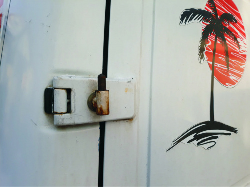

Możesz zrobić dwa mocowania na prawych drzwiach i dwa na lewych.
Możesz tzrobić bagażnik, zachodzący na lewe drzwi, na lewych drzwiach możesz zrobić punkt podparcia dla bagażnika, żeby nie obciążał tylko jednych drzwi. Możesz też podpatrzeć kilka rozwiązań bagażników, typowych dla rynku USA.
A tu fotka z jednego z aktualnych ogłoszeń
I jeszcze jedno

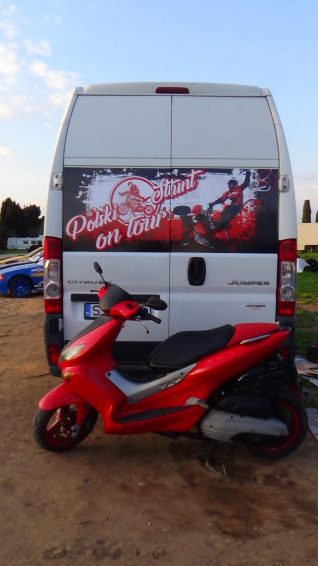

Dokładnie mam tak zrobione ,że jest możliwość przewozu skutera i rowerów
Aby zabrać rowery zakładam na platformowe bagażnik który maiłem mocowany na haku

Mam możliwość wyboru skuter czy rowery
Wszystko jest tak zrobione aby można szybko zdemontować i przystosować do innego rozwiązania

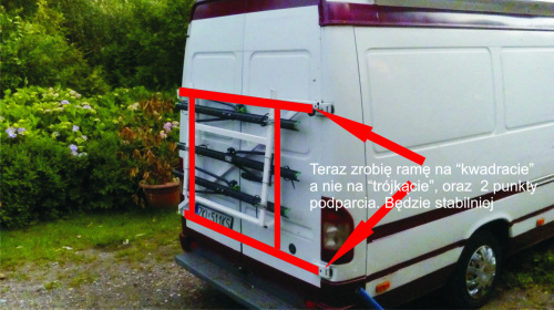

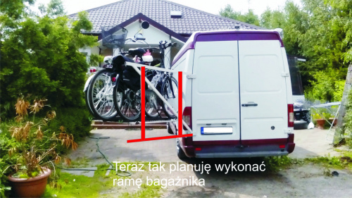

Ok - to zgodnie z obietnicą...
Zawias typowy stalowy mam przykręcony do otworu w zawiasie drzwi lewych. Tam są fabryczne otwory. Wystarczy nakrętka od spodu i zawias stały jest gotowy.
Bagażnik w założeniu działa świetnie. Ma wady ale zaraz o tym napiszę. Natomiast jako ogromną zaletę uznaję to że ma się pełny dostęp do bagażnika pod łóżkiem. Widać na zdjęciach jak to wygląda po otwarciu. Poza tym oczywiście może służyć jako podstawa pod inne zastosowanie np. skibox w poprzek również świetnie pasuje choć ja narty wkładam do środka garażu.
Teraz o wadach.
Popełniłem błąd konstrukcyjny i obecnie przy moim planowanym remoncie auta zrobię jeszcze raz od nowa cały bagażnik.
Obecnie opiera się na "trójkącie" a kolejny będzie na "kwadracie".
Jeden punkt podparcia po zamknięciu obciążonego bagażnika powoduje że rowery się "gibały". Poradziłem sobie z tym problemem poprzez przypinanie pasem transportowym całości ( rowerów ) w ich górnej części. Wówczas są już stabilne. Ponadto "obwieszanie" w sumie dużej dźwigni bo ok. 1,5 m powoduje że zamykanie w pełni obciążonego trzema rowerami bagażnika jest utrudnione i trzeba trochę siły aby "unieść" koniec ramienia do założenia go do podparcia po prawej stronie.
Po przeróbce na "kwadrat" będą 2 punkty podparcia po prawej stronie co ( mam nadzieję) usztywni całą konstrukcję i ułatwi korzystanie.
Jeszcze jedna uwaga. Mój bagażnik tak jak go widać jest wykonany z profili stalowych 25x40mm . Razem z szynami ważny niemal 20 kg. To bardzo dużo. Dziś wiem, że przewymiarowałem profile stalowe. W kolejnym zastosuję znacznie mniejsze. Jeżeli Ci się bardzo nie spieszy z robotą ( a zdecydujesz się na taki jak ja mam ) to prawdopodobnie przed majówką zrobię sobie ten nowy i będę mógł ocenić jak zmiany wpłynęły na użytkowanie.

Kurcze, czyli finalnie też rowery z całym bagażnikiem wiszą na zawiasach i tak samo obciążają tulejki czy co tam jest. Ale na plus dla osób otwierających często tylne drzwi, że można odchylić.
Sprytnie z tymi zawiasami. Myślałem, że wkręciłeś się z nimi stosując dłuższe śruby w miejscu mocowania zawiasów do karoserii.
KACPERKI 2 - 2018-02-24, 12:09
toscaner napisał/a:
Tak - ale weź pod uwagę iż "szkodliwe obciążenie" dla zawiasów DRZWI występowałoby wówczas gdyby było dynamiczne tzn gdyby otwierać DRZWI auta WRAZ Z rowerami. Natomiast tu jest inaczej. Gdy otwierasz bagażnik rowerowy to zawiasy drzwi nie pracują. Bagażnik obciąża własne zawiasy. Owszem zawiasy drzwi auta niosą obciążenie ale statycznie.
Dopiero gdy otwierasz drzwi auta te lewe to zawias auta niesie oba obciążenia ale lewe wraz z rowerami otwieram niezwykle rzadko a nawet jeśli to robię to "nie wyczuwam" aby specjalnie płakały...
Pewnie idealnie nigdy nie będzie ale wydaje mi się że mój system daje dużo dostępu do garażu i wygodę użytkowania. Łatwo można go samemu wykonać ( skoro ja dałem radę to każdy da...). Wadą może być estetyka i waga. Ale następny już chyba lepiej zrobię :wyszczerzony:

Czołem Panie i Panowie.
Jako, że na "wczasy" zabrałem migomat, to będę niebawem budował bagażnik, ale nie na rowery, a na skuter, który oczywiście mam na miejscu.
Chciałbym zapytać osoby budujące już takie konstrukcje, o rodzaj użytej stali i wytrzymałość po czasie.
Oczywiście konstrukcja na zawiasie i z kołem podporowym, a pomysły mam takie:
Dwa ceowniki leżące równolegle, połączone zawiasem, z czego jeden na stałe przykręcony do mocowania haka(4x12mm śruby utwardzane 12.00), a na drugim ceowniku zamontowane: szyna, oraz uchwyt na moją motorynkę.
Chcę użyć ceowników, ze względu na wagę i wytrzymałość.
jeśli chodzi o szerokość to myślałem o 10cm, a co do grubości to dopiero będę liczył wytrzymałość i nacisk, ale też nie chciałbym zrobić stu kilogramowego kolosa.
Waga skutera 130kg
Bardzo proszę o zabranie głosu osoby, które jeżdżą ze skuterami i o podpowiedź dla świeżaka.
Trochę zdjęć widziałem, ale jeszcze nie wymyśliłem co z utrzymaniem go w pionie.
Motocykle zawsze spinam pasami, dociągając do prawej i lewej strony, niezależnie- czy tutaj to również zda egzamin?
Nie mogę zgubić mojego szerszenia, bo dopiero co wyremontowany, i wypicowany, a i drzwi również nie chciałbym poobijać lusterkiem.

Mój waży 150 kg i wożę go i jest ok.

....mam nadzieje, ze zrobisz ten bagażnik nie z tego ceownika co pokazałeś na zdjęciu....
Powodzenia.

Tez tak myslę . Ja opieram konstrukcje Na aluminium .Stal też tam jest ale licz też kilogramy.

Po drugie: (jak już wyżej zauważono) zademonstrowany ceownik ma być zastosowany ze względu na wagę czyli zależy ci na masie? Jak największej?
Co do wytrzymałości, to też nie do końca masz rację - szukaj profila zamkniętego (kwadrat, prostokąt) ale nie ceownika!
Jeżeli już się uprzesz na ceownik (czasem względy technologiczne), to szukaj ceownika zimnogiętego o wysokim profilu, a nie hutniczego. A jak już hutniczego, to niechaj będzie w wersji lekkiej chociaż. :)
A i tak wyjdzie ci straszne kowadło. :)
Bo rozumiem, że interesuje cię taka konstrukcja, jaką pokazano kilka postów wcześniej na samochodzie z Belgii? To skopiuj ją do końca czyli wraz z rodzajem użytego materiału. OIDP to właśnie profil kwadratowy był.

No i kupiłem bagażnik na 4 rowery. Trzeba będzie trochę porzeźbić, ale będzie dobrze. Bagażnik montowany na hak - ja go jednak przerobię, że będzie na stałe zamontowany na tylnych prawych drzwiach. Gdy będzie pusty, to się składa do góry i nie będzie przeszkadzał. Pusty waży 10kg, max wchodzi na niego 60kg.
Też rozważałem taki bagażnik do wieszania rowerów. Ale obawiałem się, że będą się trochę tłukły o drzwi przy jakimś hamowaniu itd. Dlatego wolałem wybrać rozwiązanie gdzie rowery stoją stabilnie na szynach + zaczepy od góry.
Ciekawe jak te rowery będą się huśtać na wybojach tylko wisząc :-/
Też o tym myślałem. Ale jest to chyba jedyny sensowny dostępny bez kombinowania niedrogi bagażnik. Jak już będzie wisiał, to będę kombinował. Najprawdopodobniej rowery będą ciasno spięte ze sobą + przypięte do rurek.
Na dzień dzisiejszy czekam na ofertę projektu mocowania z jednej firmy u mnie na wiosce. Będą trzy uchwyty - dolny zastąpi ten do mocowania na hak. Będzie odstawał o 40 mm od drzwi. Środkowy - tuż nad zawiasem - będzie na dystansie 60 mm, żeby umożliwić składanie uchwytu do góry, gdy nie będzie rowerów. I w końcu górny, też odsunięty o 60 mm, który będzie służył do złapania tej części, na której wiszą rowery.
Zobaczymy, co wymyślą, za ile i czy będzie można - w przypadku wysokiej ceny - zrobić to dobrze samemu. Bo oni na pewno zrobią to i dobrze i estetycznie.
