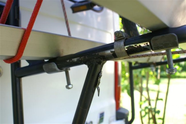

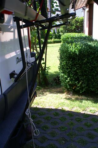

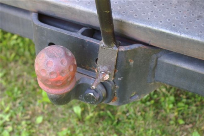

Zakładając rowery na bagażnik rowerowy zamontowany na tylnych drzwiach auta zadawałem sobie pytanie czy mocowanie drzwi na zawiasach jest wystarczające do przeniesienia takiego ciężaru. Dlatego aby nie mieć tego problemu wykonałem wspornik pod bagażnik, mocowany na dole do solidnego haka. Na zdjęciach widać najważniejsze elementy tej konstrukcji. Najważniejsze to dopasować odpowiedni kąt pomiędzy półrurką, która podpiera bagażnik i rurką która wspiera się na elemencie haka. Mój bagażnik jest wykonany z rurek, jeżeli u kogoś są inne kształtowniki będzie musiał odpowiednio dopasować elementy wspornika.
Widok na całość konstrukcji, muszę to zdjęcie powtórzyć, bo w tle znalazły się jakieś gałązki z bzu :(
Plik ściągnięto 2109 raz(y) 56,11 KB
To odrapane to półrurka, która jest dopasowana do rurki bagażnika na której są szyny na których stoją rowery. Jeden koniec półrurki opiera się o płaskownik do mocowania szyny do jednego z elementów bagażnika. Istotnym jest zamontowanie cybantu który zabez

na końcu pionowej rurki jest obejma na płaskownik do którego mocowany jest hak. Dodatkowa śruba motylkowa do zabezpieczenia przed wypadnięciem na wybojach.

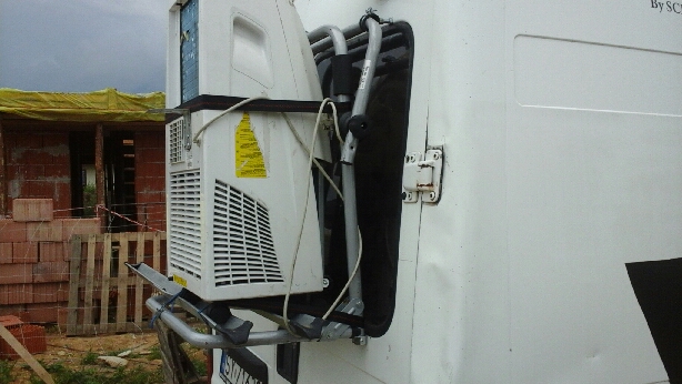

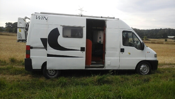

eee tam,ja mam zamocowany na obejmach do rur,normalnie na nim stalego obciazenia 40 kilo bo na stale klimatyzator monoblok jezdzi.Dziennie co najmniej 100 km a w weekend z 1000.I drzwi nie obwisly,wiec pewnie nie obwisna.Mocowani :mrgreen: e to dwie sruby fi 10 przez dwie blachy drzwi ,do tego obejmny do rur,bagaznik od dolu przykrecony do drzwi na katownikach. :mrgreen:
zdjecia z zeszlego roku,teraz klime w pokrowiec na rowery opakowalem :mrgreen:
Plik ściągnięto 1978 raz(y) 173,82 KB
Plik ściągnięto 1978 raz(y) 163,51 KB
