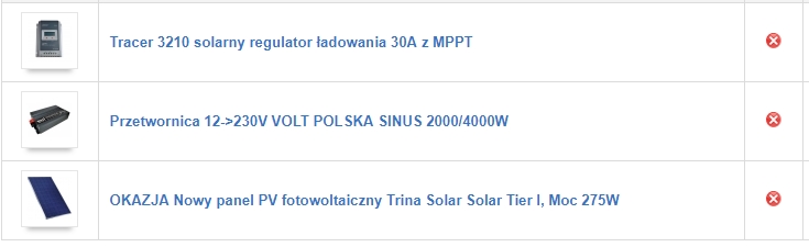

Darek, dzięki za zainteresowanie. Tyle A to chyba nigdy nie zobaczę, mam takie:
Połączone równolegle + Mppt 30 A, aku 2x120 Ah, i teraz niebo bez chmur pokazuje 21,3V i 3.9A,no coś kurcze mało :(

Darek, dzięki, 40 Tracer również leży w garażu, nie wiedziałem czy jest pewny więc przed wyjazdem założony nówka nie śmigana Tracer 3210AN.
A takie oto pomiary małym multimetrem z przed chwili :
....Z wyświetlacza LCD (instalacja nie obciążona)
V i A paneli solarnych .............. V i A akumulatorów
godz. 9 22.1v 3,0A............... 12,6v 5,3A
godz.10 21,7v 3,4A............... 12,7v 5,8A
godz.11 21,2v 3,8A............... 12,8v 6,2A
Przewody przychodzące z solarów rozłączone :
-każdy generuje bez obciążenia 30,4v
-wpinane pojedynczo pod regulator widzimy :
........... V i A z paneli........... V i A aku
panel I 23,8v 1,4A .......... 12,3v 2,6A
panel II 20,1v 1,3A.......... 12,2v 2,2A
panel III 23,6v 1,8A .......... 12,3v 3,4A
Spięte razem równolegle:
.......... V i A paneli .............. V i A aku
..........22,1v 5,2A ............12,8v 8,8A
Obciążenie( lodówka kompresorowa, laptop, ładowarka)
............V i A paneli ............. V i A aku
........... 21,3v 5,6A ............. 12,4v 7,0A
Tyle moich pomiarów na szybko, o co chodzi ?
Dodam, że gdy miałem je spięte szeregowo to na wyświetlaczu widziałem ponad 90v jednak nigdy więcej jak 10A, latem. :szeroki_usmiech

Tak, tylko temat rozpoczął się właśnie od: dlaczego aku jest niedoładowane, jeżeli na dachu jest 435W.
amples - 2018-09-14, 21:22
wlodo napisał/a:
Dlaczego ?
panele masz
bez obciążenia powinno być 33.9 masz 30.4V
pod obciążeniem powinno być (optymalne ) 26,9 masz 21do 23V
Czy aby specyfikacja tych paneli nie odbiega od rzeczywistości?

Włodek, jeśli wykluczyłeś uszkodzenie Tracera (na innych kontrolerach jest tak samo), to tak jak Ci mówiłem na KARACIE, wskazania jakie miałem po podpięciu miernika sugerują problem z panelami.
Ich pierwotne parametry są fantastyczne do używania z kontrolerem MPPT, ale jak pamiętasz różnice między tym co one wtedy dawały sięgały około 10V. Jeśli ten najsłabszy nie był mega zabłocony to takie różnice między identycznymi panelami umieszczonymi obok siebie są niedopuszczalne i raczej wskazują na ich częściowe uszkodzenie (ewentualnie zużycie).
Jakość Twojej instalacji i grubość przewodów też nie budzą zastrzeżeń.
Oczywiście wykonanie testów pod obciążeniem byłyby bardziej miarodajne - prawdopodobnie potwierdzając moją tezę :chytry
Mówiłeś, że kupowałeś je jako używane :-/
Jeśli chodzi o "ukrytego złodzieja prądu" to przetwornicę bym wykluczył, ponieważ Twoja jest w miarę nowoczesna i jej pobór jałowy nie przekracza 0,5A.
Moim skromnym zdaniem to wina wyeksploatowanych paneli... :bajer

Cześć. Nie wiem czy to dobre miejsce. Czy taki zestaw wystarczy do moich potrzeb (nie mówię tu o zapotrzebowaniu na prąd tylko wykorzystaniu instalacji)
Do tego akumulatory max 200AH, raczej kwasówki. No i wiadomo, przewody złącza, bezpieczniki.
Chciałbym standardowo zasilić urządzenia 12 v i 230 v w kamperku, ładować akumulatory pokładowe z alternatora samochodu i odwrotnie akumulator rozruchowy z fotowoltaiki. Mam wątpliwość co do jednego, chciałbym po podłączeniu zewnętrznego źródła 230V ładować akumulatory pokładowe i rozruchowy. Czy nie brakuje tu jakiejś ładowarki?
Proszę o porady czy jakieś dodatkowe urządzenie warto do tego dokupić.

Miklas, jeśli chcesz ładować z 230 v to jeszcze prostownik lub elektroblok :idea
