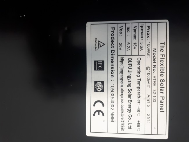

Witam! Ja kupilem na probe panel z aliexpre..u eleastyczny z powloka etfe. 100w, narazie podlaczylem tylko na chwile czy dziala, dawal 0,6-1 A, ale pogoda jest fatalna, zachmurzenie pelne i lekki snieg. Podobno powloka ETFE jest wytrzymalsza, nie rysuje sie tak mocno itp.. zobaczymy. Wysylka byla z hiszpani wiec bez cla i podatkow, przyszlo w 5dni.

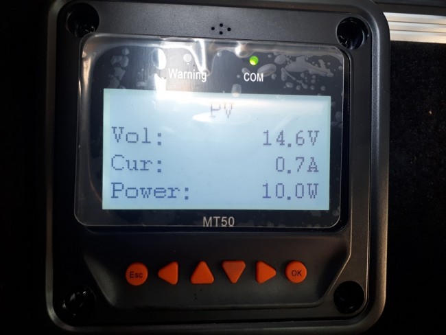

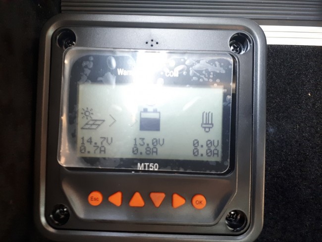

dzisiaj wkoncu sprawdzilem panel, ktory opisalem wyzej. Pogoda sloneczna, panel na plasko, a prawie najkrotszy dzien roku, wiec kat padania nie za bardzo odpowiedni. Prosze o opinie czy wartosci sa w miare ok z tego panela, bo chce kupic jeszcze 2 sztuki i nie wiem czy inwestowac w takie same czy szukac cos innego

Jak na zimę nie jest źle, u mnie przy zachmurzeniu 0.4A a jak jest w słońcu ok 1A tak ok. godz. 11-13. Panel podobny 100W przyklejony na dachu kamperka regulator PWM.
Jakbyś kupował te panele to łacz je zaleznie jaki masz regulator:
- PWM równolegle
- MPPT szeregowo

Dzieki. Mam tracera mppt 30a i planuje 3x100w szeregowo...
