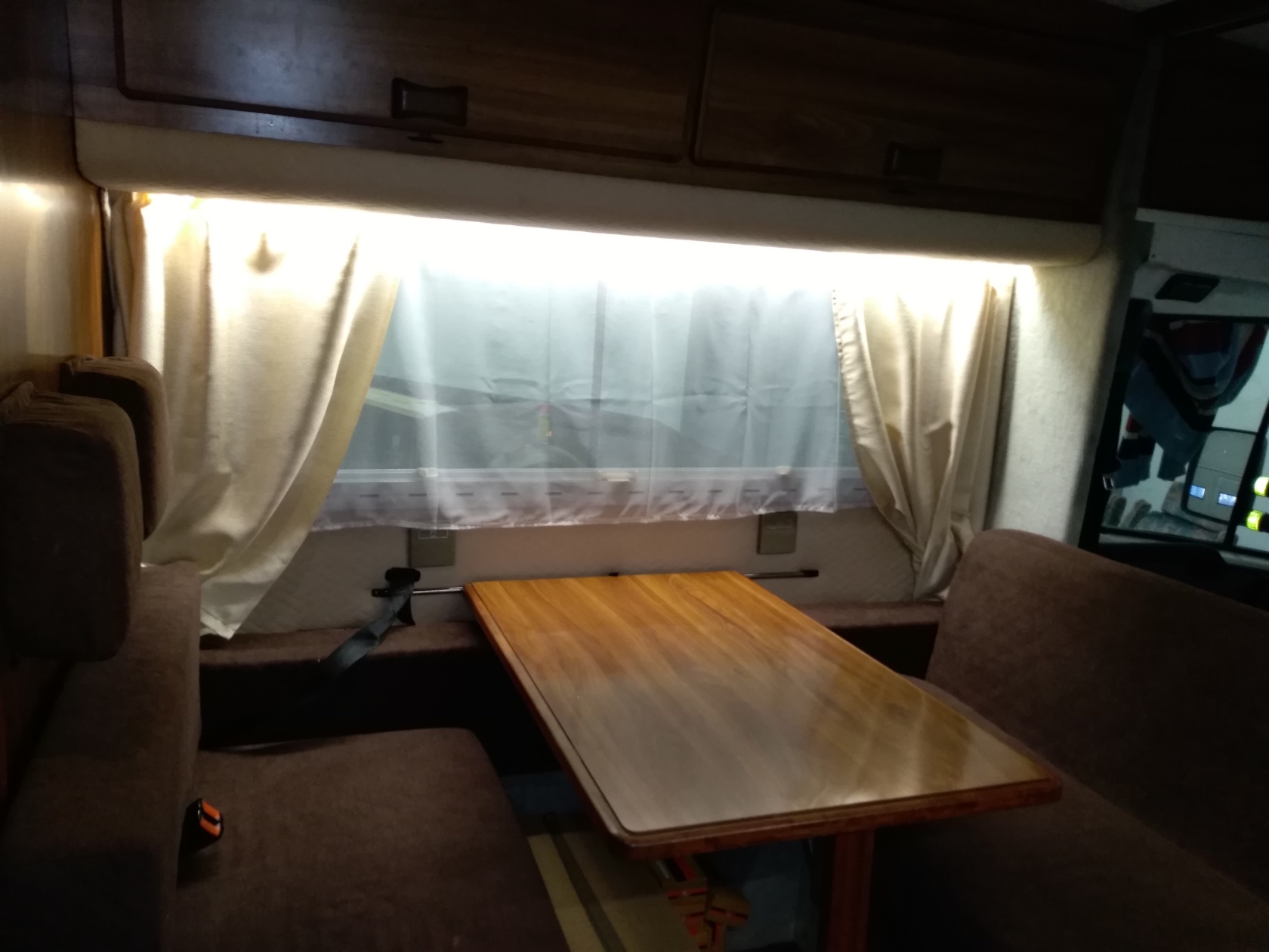

Dziś doleciała uszczelka okna,potem wyszorowałem okno i ramę,przygotowany do montażu okna

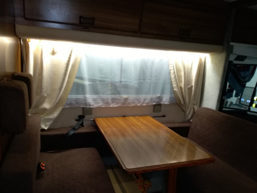

daro35 - 2018-12-19, 10:03
okno zamontowane,zamiast lampek które były nad stolikiem zamontowałem listwę led,pomału składam jedną stronę,wstępnie wygląda to tak

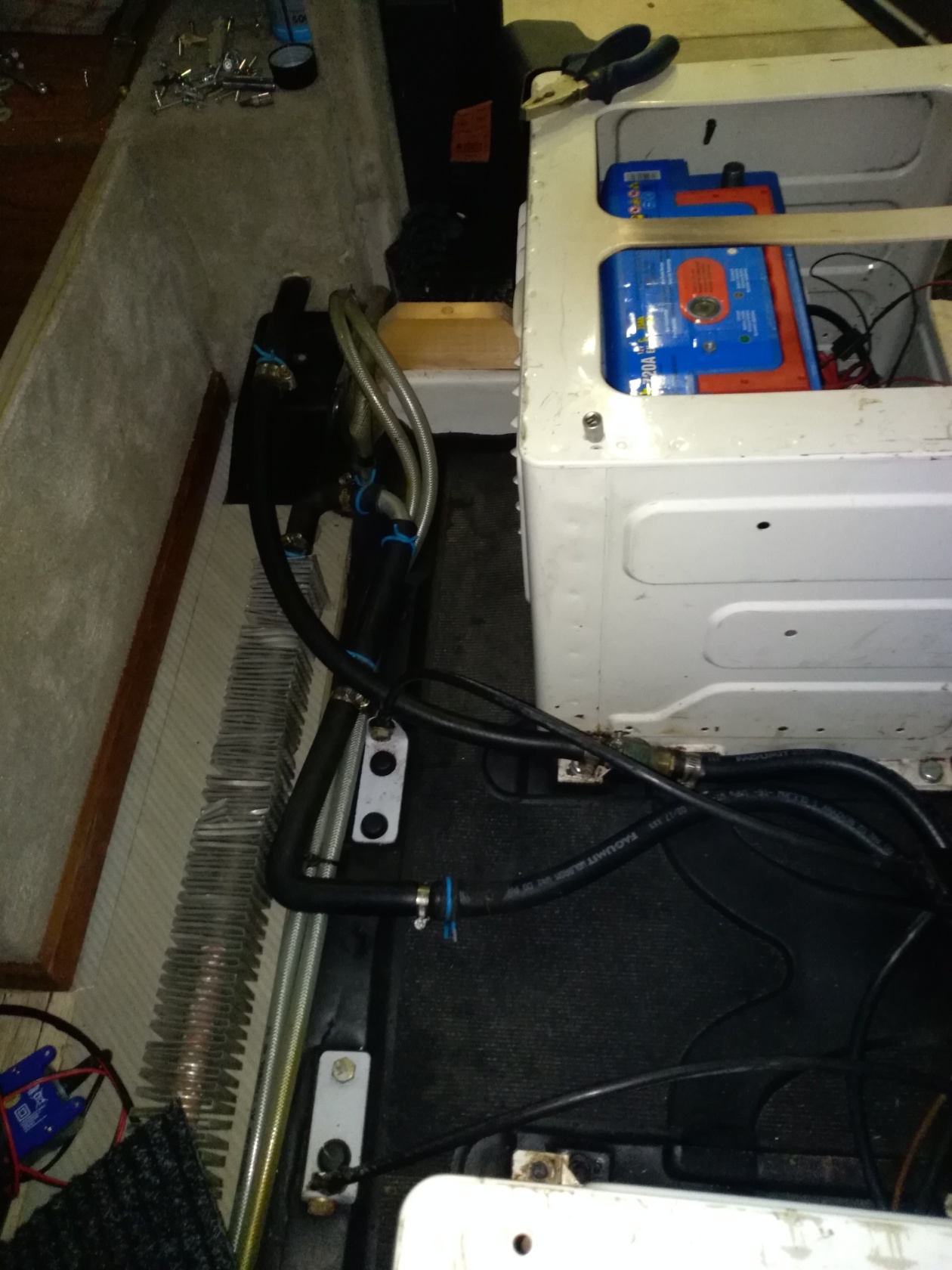

Widzę, że masz ogrzewanie ALDE. Bardzo dobry i skuteczny system świetnie nagrzewający całą zabudowę. Jak już zdemontowałeś grzejniki, to wypłucz ich wnętrze pod bieżącą wodą. Pozbędziesz się w ten sposób osadów, które nagromadziły się tam w ciągu wielu lat. Kibicuję i trzymam kciuki za zakończenie remontu przed wakacjami. :spoko
daro35 - 2018-12-28, 21:40
Tak,jest,ale nie działa jeszcze,chcę to uruchomić ale nie wszystko naraz.

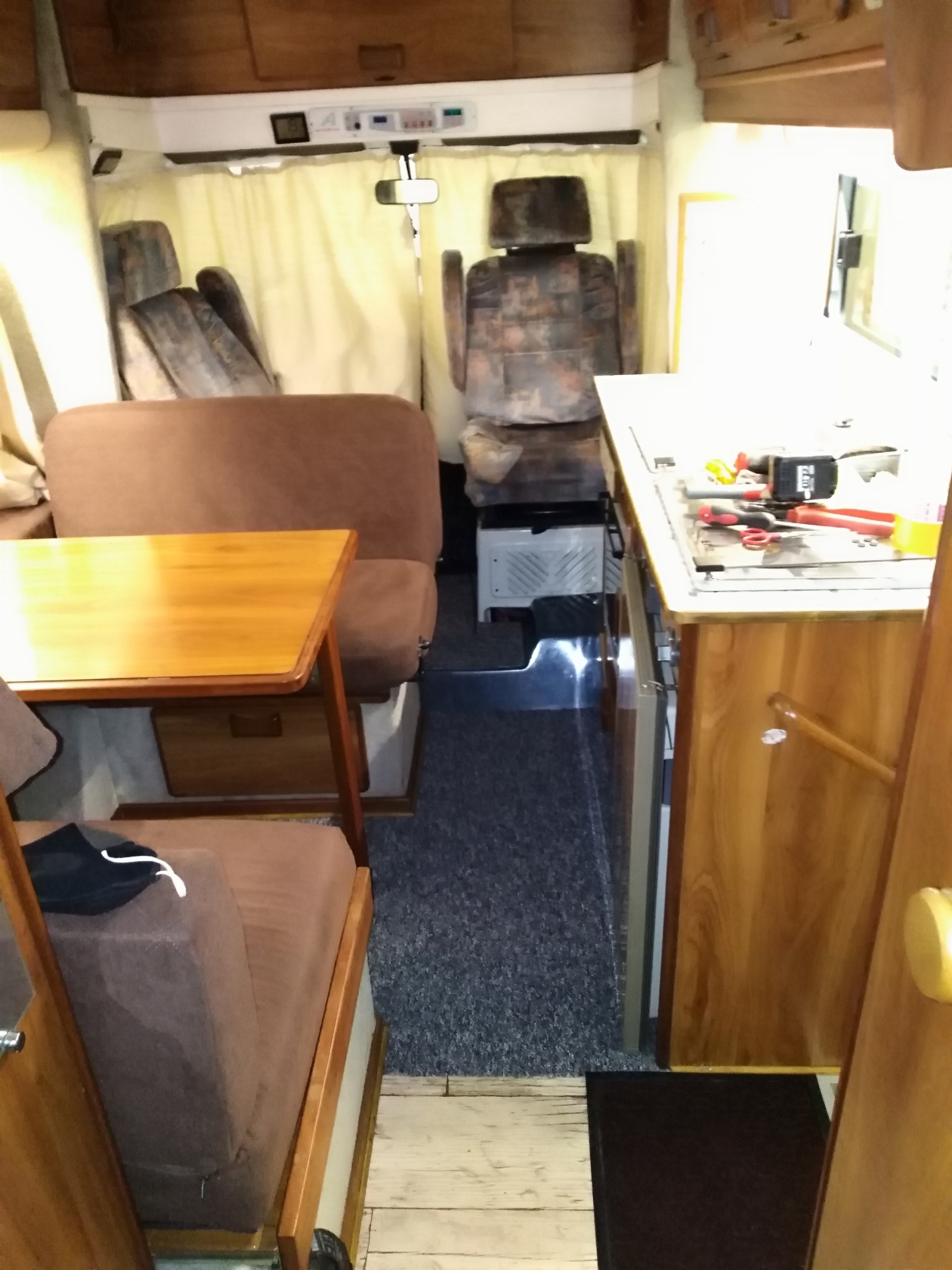

daro35 - 2019-01-07, 21:20
dziś znów parę elementów doszło,między innymi listwa led nad kuchenką i delikatny zarys wyglądu blatu kuchennego,co wy na to :wyszczerzony:

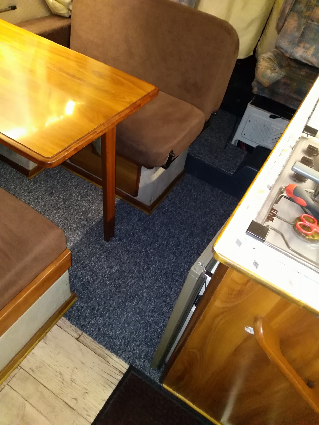

daro35 - 2019-01-08, 21:06
wygląd finalny,mnie się podoba,dopieścić szczegóły i będzie gites

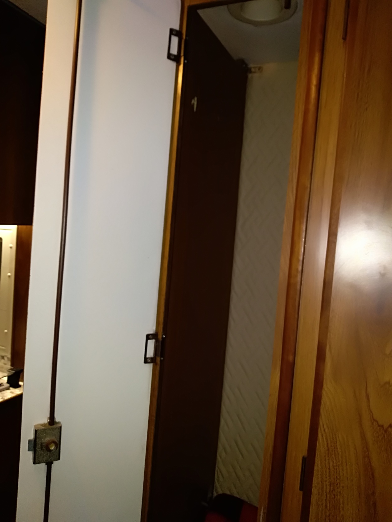

MIREK1956 - 2019-02-03, 17:59
Temat postu: autostar
a oto fotki mojego- trochę roboty mnie czeka
MIREK1956 - 2019-02-03, 18:10
Temat postu: Autostar

Żeby nie było że nic się nie dzieję.Dołożona kamera cofania,dorobiłem takie ustrojstwo żeby bagażnik na rowery trochę podnieść do góry,wymiana gąbek na nowe i założenie nowych materiałów.Przerobiłem trochę deskę,radio wylądowało u góry,awaryjne,na lewą stronę.
daro35 - 2019-02-22, 22:13
tak to teraz wygląda,zdjęcia trochę kiepskie,na żywo normalnie uch.... :ok
Socale - 2019-02-22, 22:49
Rób, rób. Potem mi zaproponuj cenę :diabelski_usmiech
Z ostatnich zdjęć:
Wajchę od biegów miałem taką samą. Miałem - bo ją pochlastałem i skróciłem tylko po to, by z 3na4 i odwrotnie biegi przełączać palcami nie odrywając od kierownicy. Te biegi wchodzą bardzo lekko. No chyba że tylko u mnie.
Wnętrze, dużo szczegółów nawiązuje do mojego. Ten stół, te ściany i pieruńsko twardy fornir (wszystko polerowałem u siebie na lustro) efekt wynagradzał mnóstwo pracy.
Nawet taka sama kratka za fotelami, z nierdzewki
a pod nią DOMOWE CENTRALNE OGRZEWANIE WODNE!!! To jest to. Nie trzeba w piecu rozpalać :diabelski_usmiech
Ten sentyment chyba z tego, że Ewa bardzo go wspomina, ja też. Ona dobrze się w nim czuła, była szczęśliwa a ja przy Niej.
Potem kamperowa woda sodowa. Sądziłem że nowsze = lepsze. Doopa, im nowszy tym gorszy. Nie ma klimatu. Ewa mi to powtarza dlatego tu i teraz gotów jestem kupić Autostara, ta chęć jest ciągle aktualna.
Nie wiem jakiego jesteś/cie wzrostu, przy zmianie foteli na lepsze/wygodniejsze/kapryśniejsze/królewskiejsze ect - sugeruję obniżyć skrzynki pod nimi... otapicerować z wygłuszeniem.
Owe skrzynki to swoisty tunel przenoszenia hałasu od podłogi pod nimi. Ja je pochlastałem o 10cm i wstawiłem tam knebel.
Jeśli Cię to inetersuje to poszperaj w moich postach z lat 12-15 gdzieś tam coś było.

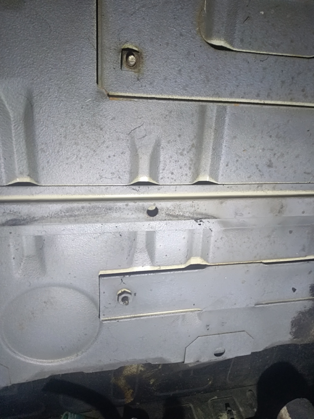

Żeby nie było że się nic nie dzieję,rozebrałem dziś daszki szyber dachów,bo wymieniałem wszystkie silikony na dachu,myślałem że będzie kaplica a tam wszystko pięknie,drewienko jakby wczoraj był budowany,wygłuszyłem komorę silnika,dołożyłem nadkola i wygłuszyłem i jakieś tam drobiazgi i szczególiki,radyjko dziś sprawdzone,jestem zadowolony,mapy,zestaw głośno mówiący,kamera wszystko działa bardzo fajnie,jak na chinola. :spoko
Co do daszków,radził bym każdemu który ma takiego dziadka zrobić to samo bo to co tam ujrzałem to doznałem szoku.
MisioKRAK - 2019-03-31, 10:33
Napisz coś więcej o wygłuszeniu :)
A masz płytę podsilnikową? Mógłbyś zrobić zdjęcia?
daro35 - 2019-04-07, 09:12
Przepraszam że tyle to trwało,dużo pracy ostatnio,komorę silnika najpierw wykleiłem matami jakby z papy i folii alu a potem matami z gąbki,kupiłem plastikowe nadkola które od wewnątrz okleiłem też matami z gąbki,wewnątrz kabinę w tamtym roku przy remoncie aż do szyby także najpierw alu z jakby smołą potem gąbka,wszystkie zakamarki,otwory,wszędzie gdzie się tylko dało,osłony pod silnikiem nie mam,myślę że lepiej będzie mu się oddychało na podjazdach,ale dorobiłem pod nogi tak jakby półkę na podłogę,chłopaki pisali o tym,gdzie trochę ją wyrównałem,zdobyłem schowek i trochę wygłuszyłem,pozdrówki.
robba - 2019-04-07, 15:40

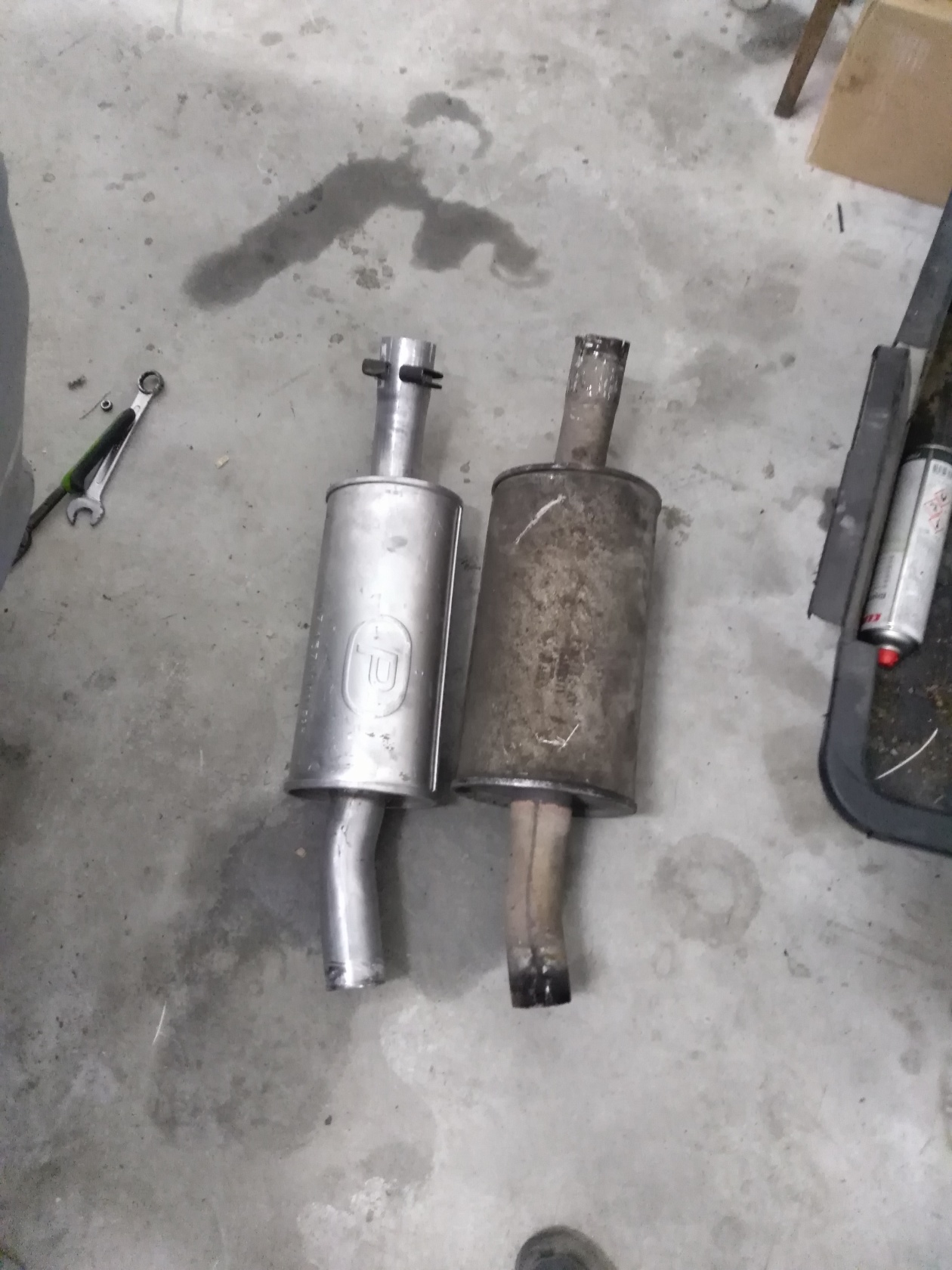

Dawno nic nie pisałem bo auto się regenerowało duchowo,odebrane dziś od mechanika,wywalony silnik ze skrzynią,wymiana wszystkich uszczelniaczy,rozrządu,przejrzana pompa wtryskowa,wtryski,uszczelniony od strony skrzyni,wymienione koło zamachowe,oleje,kompletne drążki kierownicze,końcówki wahacza,gumy na przegubach i drążkach stabilizatora,górne mocowanie amortyzatorów,okazało się po odpaleniu że jest przeciek spod dekla od pompy,wymieniony odpalony iiiiiiii tu się zaczynają schody żeby nie było do końca słodko,silnik pracuję nie równo i kopci na biało,a tak nie było w mordę,jak pompuję paliwo ręczną pompką,pracuję równo i nie kopci,zbiera się ładnie i co to może być,tak jakby się zapowietrzał na wolnych obrotach,ominę jutro tą pompkę założę filterek przelotowy i zobaczę co będzie dalej,szlak mnie trafia bo po kiego było ruszać tą pompę i wtryski,w pompie sprawdzana była ta membranka od dawki paliwa,ale tam było wszystko piękne to złożona i tyle i co wy na to?
Comsio - 2019-12-04, 23:03
Kopci białym, to za dużą dałeś mu dawkę blututa. :mikolaj
MisioKRAK - 2019-12-06, 18:33
Też mam tak często... że coś drobnego mnie drażni... dam do poprawy a wylatuje coś innego...
Sprawdź ustawienie konta pompy...
tom-cio - 2019-12-06, 20:08
Przesuń pompę o.milimetr w stronę bloku góąa popuszczajac nakrętki na bananach pompy.Wczesniej zaznacz se mazakiem żebyś wiedział o ile przesuwasz
daro35 - 2019-12-06, 22:32
Dzięki Wam wielkie,jutro spróbuje,zobaczymy co z tego wyjdzie.

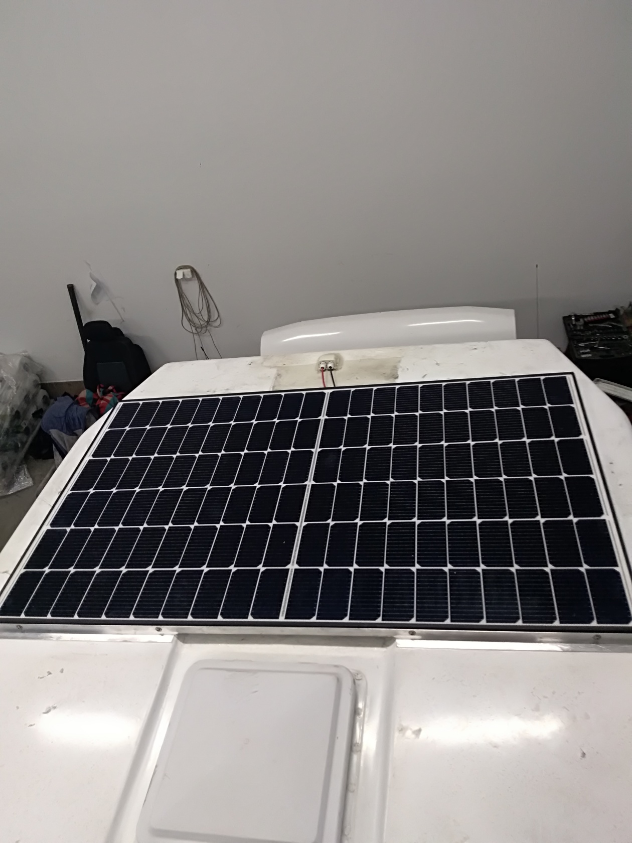

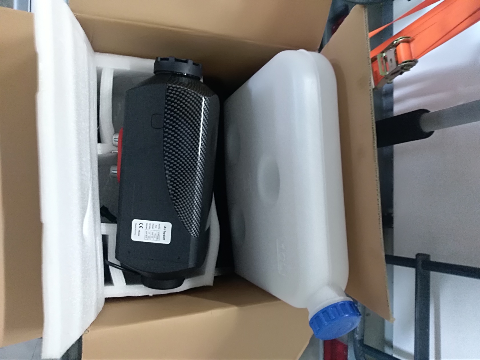

daro35 - 2020-04-02, 21:01
A ja sobie dziś takie coś wymyśliłem,nie jest to szczyt marzeń,ale musi na razie zostać,stary przeciekał sobie i narobił trochę bałaganu,wszystko opanowane :spoko

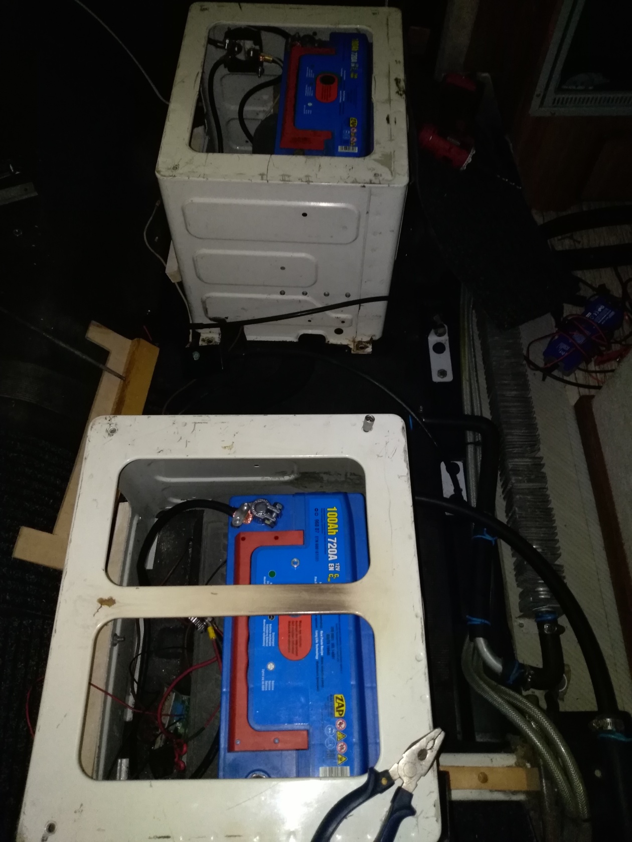

W ramach nudów spowodowanych korona wirusem, wpiołem się z ogrzewaniem silnika pod instalację zabudowy,otwieram zaworek i ogrzewanko leci po grzejnikach pozostałych po ogrzewaniu Alde,cieplutko normalnie po chwili,jestem mega szczęśliwy bo w tyłeczek dzieciaczkom i mej lubej w toaletce ciepło,dorzuciłem drugi aku na zabudowę i w reszcie zamontowałem wyłącznik prądu,ot na razie tyle.
Socale - 2020-04-07, 21:54
Jak już masz taki rozpierdziel to obniż sobie skrzynki pod nowe fotele, jeśli jeszcze masz oryginalne, to będzie tak trochę jakby w osobówce.
O skrzynkach pisałem tutaj.
U mnie Alde było prawie identyczne - prawie, bo miałem separator płynów. Przemyśl czy ciśnieniowy układ chłodzenia silnika nie będzie szkodził układowi grzewczemu w budzie i odwrotnie, czy nie będziesz grzał silnika i tracił ciepło zimą.
Tu foto, skrzynki obniżone i wspominany wymiennik.
daro35 - 2020-04-07, 22:19
Witaj Socal,zobaczymy co z tego wyjdzie,u mnie też był taki separator,wywaliłem go,mam zawór którym mogę regulować przepływ płynu lub go zamknąć gdyby coś było nie tak,taki eksperyment,zobaczymy,w tych piecach też było ciśnienie i pompka elektryczna,także zobaczymy,a podstaw obniżyć nie mogę bo aku wysokie i zapasu tylko tylko,foteliki są całkiem wygodne i na razie pośmigam na nich :spoko :spoko :spoko ale dzięki za jak zwykle szybką reakcję. :pifko leci,bo lubię.
Socale - 2020-04-07, 23:07
Dzięx Daro.
Nie żebym się upierał, ale system Alde nie jest ciśnieniowym systemem, pompka kręci płynem obiegowym w wolno atmosferycznym zbiorniczku tego układu, natomiast układ chłodzenia silnika jest ciśnieniowy, za tym idzie wypieranie cieczy i ostatecznie jak go zagrzejesz to wyleci przez zbiorniczek nad piecem, a jak uszczelnisz zbiorniczek, to poleci jedno ze stu połączeń wszelkich grzejników, rur i przewodów.
Zawór nic tu nie pomoże, musiałbyś wstawić drugi na powrocie i jak zamykać to obydwa na raz, żeby ciśnienia nie miały drożności. Na foto które zamieściłem, w skrzynce kierowcy też jest zawór, ale on nie odcinał, lecz blokował równoległy obieg cieczy silnika.
Uwierz inżynierom, oni tego nie wymyślili by zwiększyć kilogramy, ale... można też przemyśleć wolno atmosferyczny układ chłodzenia silnika = nie ciśnieniowy, wówczas większa chłodnica by podołała.
Moja wymiana:
https://www.camperteam.pl...pic.php?t=18114
daro35 - 2020-04-08, 08:49
Sz w mordę,toś mnie ćwieka zabił,chłodnicę mam nową i troszku większą to fakt,pokombinuję z tym zaworem na powrocie,a miałem być taki sprytny a tu doo....pa.
wlodo - 2020-04-08, 09:33
Sokale ma 100%-ą rację, płyn chłodniczy ciśnienie wyrzuci przez zbiorniczek wyrównawczy ogrzewania zabudowy. Jak już masz podciągnięte przewody od silnika to załóż z powrotem twój separator, jeśli jest sprawny. Lub załóż tam wymiennik płytowy i pompkę obiegową sterowaną jakimś najprostrzym termostatem, najlepiej z bimetalem (nie zużywa prądu). I masz rozdzielone dwa układy, grzejesz zabudowę w zależności od potrzeb. A jak dodatkowo wepniesz w ten układ jakiś mały bojlerek, to masz przy okazji ciepłą wodę.
Socale - 2020-04-08, 09:38
Zrób jeszcze eksperyment.
Odkręć korek zbiorniczka w Alde, zaznacz pisakiem poziom cieczy, postaw ukochaną i niech obserwuje.
Ty otwórz maskę, odkręć korek od układu chłodzenia silnika, wsadź wężyk, uszczelnij go ubijając szmatkę, dmuchnij ile sił w płucach, w tym momencie ukochana koncentruje się na zbiorniczku Alde i alarmuje jak poziom wzrośnie.
Podobnie z zamkniętym zaworem :bigok
Edit: Wlodo razem pisaliśmy, tylko ja znacznie wolniej :)
daro35 - 2020-04-08, 21:38
Problem w tym,że ja nie mam zbiornika od Alde,płyn krąży swobodnie po układzie,tak jakby duży obieg,dumam jednak co pisał Wlodo,wymiennik mam,był sprawny o pompce dodatkowej też myślałem,może w tym kierunku iść,jutro zadzwonię do fachowców od alde i zapytam na jakim ciśnieniu chodził ich system.

daro35 - 2020-04-09, 21:46
A dziś troszkę jako krawcowa i o to taki efekt
SZEJK - 2020-04-10, 20:04
Firaneczki udały Ci się :spoko :spoko

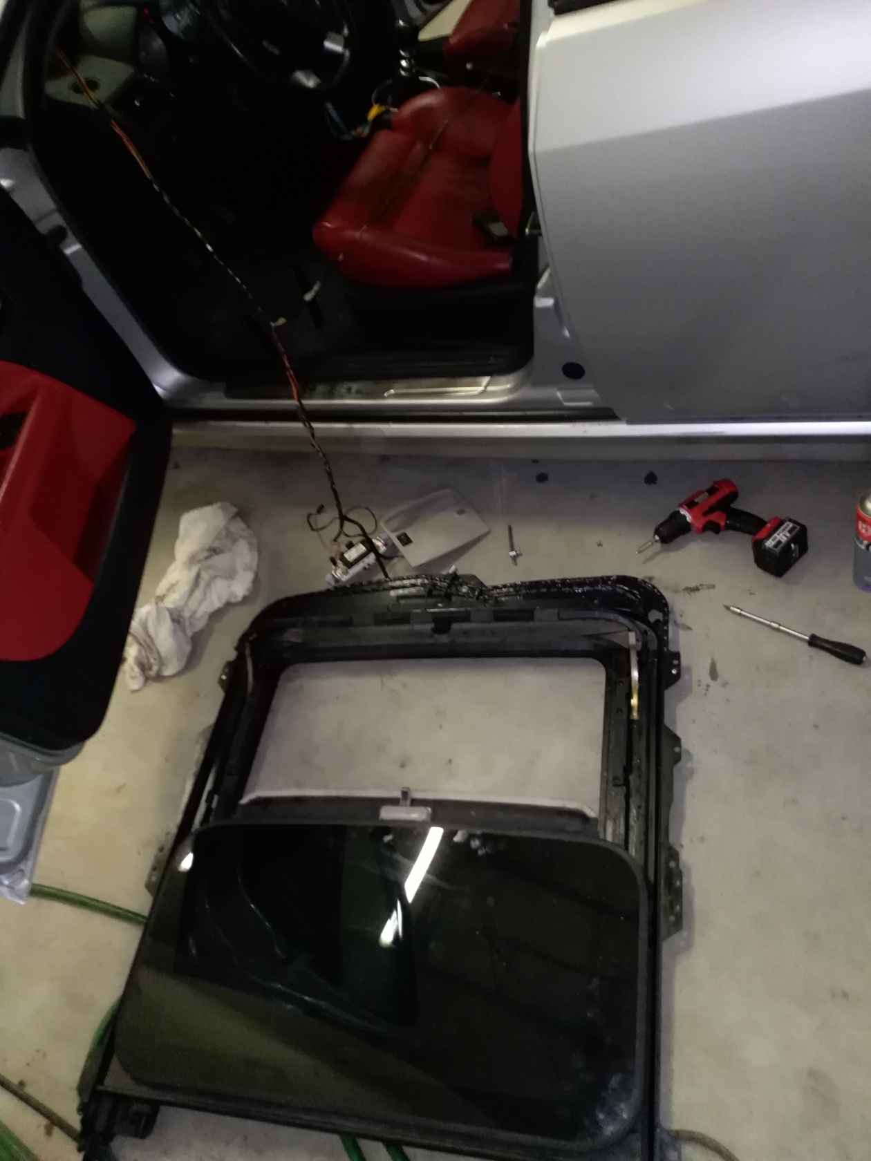

A dziś o taka rzecz,firanki na przodzie,tak wiem festyn,ale ja lubię bom kierowca z zawodu był i w każdej miałem,nawet takie z frędzelkami,chciałem jeszcze że uczczę pamięć mego Taty bo od niego dryg do kierowania i zrobić tak jak on miał w Jelonku,czyli pod sufitem wzdłuż okien takie krótkie rozczesane frędzelki,ale to by było chyba już za dużo,uczczę go po prostu pamięcią i już,potem wymieniłem pompę wspomagania,olej w silniku,położyłem wykładzinkę w części kuchennej co by było milej w nóżki po wstaniu z wyrka i na razie tyle,w planach ma powstać miejsce na ekspress do kawy i termomix,pewnie niebawem bo czasu teraz sporo.

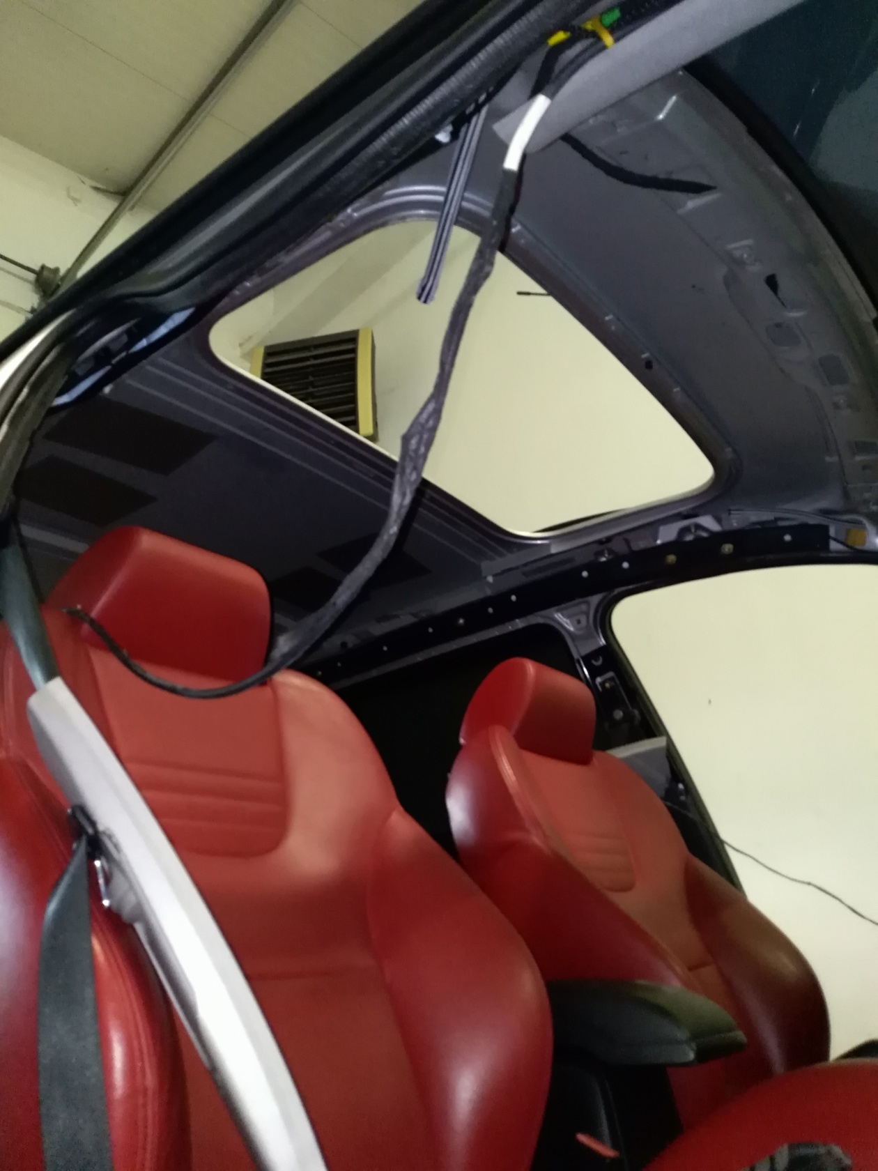

a przy okazji ogarniałem też swoje nowo zakupione auto,chciałem uruchomić szyberdach i się udało,klocki i tarcze hamulcowe i tp.

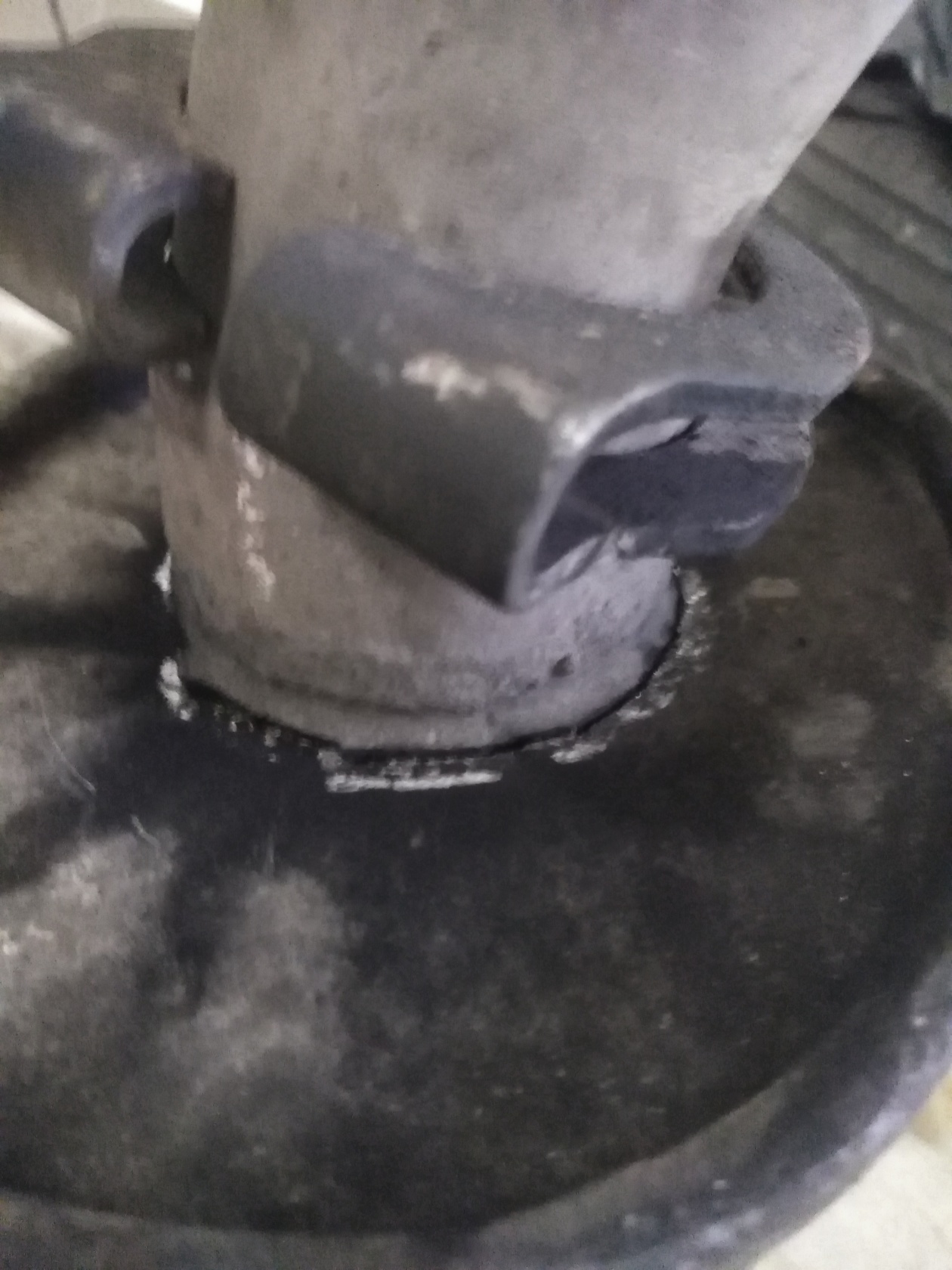

daro35 - 2020-05-18, 22:40

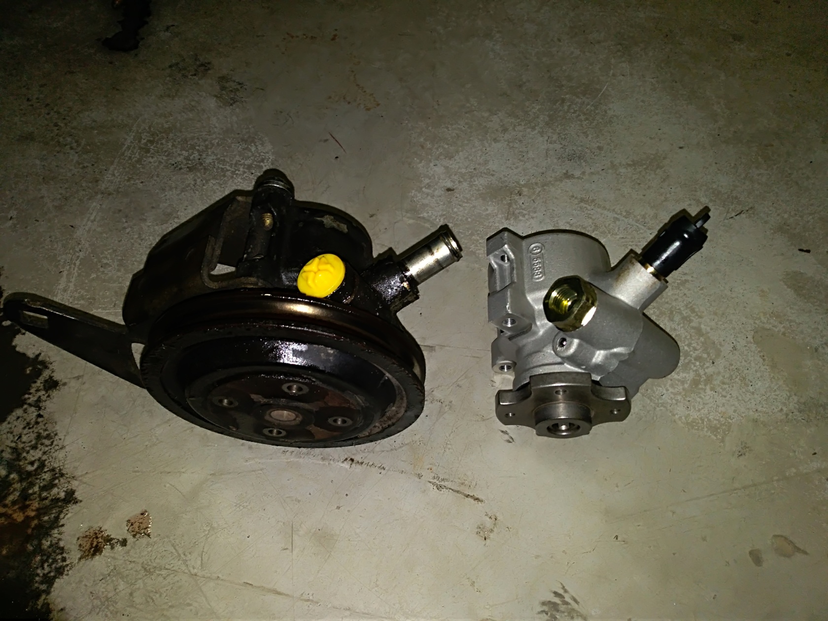

A tu taka mała przyczyna głośnej pracy pompy wspomagania i jej wymiany,aż wstyd się przyznać

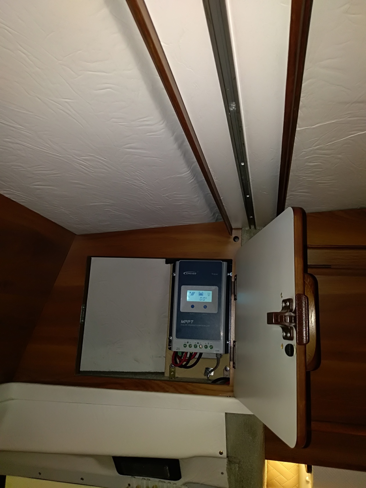

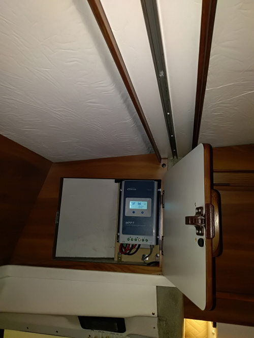

A więc się pochwalę
i kawcia gotowa
MisioKRAK - 2020-08-12, 21:50
Ile na dachu leży?
Brawo TY !!
daro35 - 2020-08-12, 22:16
330w half cut
Socale - 2020-08-16, 23:11
Podziwiam ludzi kochających kawę, dla której gotowi są odtworzyć Czarnobyl, byleby się ulubionej napić :)
Ja ze względu na szacunek do masy i ilości energii wybrałem kompromis, mianowicie kapsułkowy Nespresso by Krups. Lekki, mały (9/20/20 cm, tak na oko) i nawet ta kawucha smakuje.
Niemniej Daro, pomyśl też o lodówce, takie mające 2stC najlepiej smakuje:

W piątek dotarło następne diabelstwo,na chłodne wieczory
zamówiłem jeszcze osłonę do pompki żeby ciszej pykała,muszę wykombinować obudowę webasta bo będzie pod autem,znowu będzie co robić :spoko
SZEJK - 2020-09-06, 20:05
Darku to czeka Cię praca na leżąco jak ma być ogrzewanie montowane pod podłogą. :-P
Ja testowałem takie ogrzewanie na wiosnę działa bardzo dobrze jutro na nowo odpalę bo jest chłodno nad Bałtykiem.
Ten różowy futerał na pompkę nie wiele pomaga na wyciszenie hałasu, ale daj pompkę jak najdalej od łózka i będzie dobrze.
Zasilanie ON ogrzewania daj ze zbiornika głównego a ten kwadratowy pomaluj na czarno i w słoneczne dni masz 10 l ciepłej wody gratis.
Taka rada a zrobisz jak zechcesz. :roll: :roll:
daro35 - 2020-09-06, 20:28
Tak,trzeba będzie z gleby,podniosę go jak najwyżej,muszę zresztą bo niski bardzo,rozprowadzenia powietrza pokombinować,chcę jedno do łazieki doprowadzić,jak wyjdzie zobaczymy,a ta osłonka będzie chyba w dodatkowej osłonie także powinno być oki.O efektach będę meldował,a jeszcze jedno wpinałeś się w instalacje czy wkładałeś rurkę,bo zastanawiam się czy ciężko zdjąć zbiornik
paliwa.

Darek - zbiornik nie jest trudno zdemontować ,tylko to niewygodna robota.
Wpiąłem się trójnikiem do wężyka paliwa i co bardzo ważne zamontuj zaworek zwrotny co by pompka paliwa silnikowa nie zasysała z ogrzewania ON.
Po kilku miesiącach ciepłych odpaliłem i ogrzewanie ruszyło bez problemu.
daro35 - 2020-09-06, 20:42
Zamówiłem sobie tą rurkę wpuszczaną w zbiornik,najgorsze że zatankowane pod korek,trzeba będzie wyjeździć i dopiero wtedy zakładać :mrgreen:
robba - 2020-09-06, 20:50
daro35 napisał/a:
to odpal i poczekaj aż wypali się... ;)
A poważnie to też optowałbym za oddzielną rurką i dać ją trochę wyżej niż ssak,
tak aby nawet jak wredny zbieg okoliczności spowoduje że nie będziesz mógł wrócić
do campera to nie wypali wszystkiego, i będziesz mógł jeszcze odjechać....
Wiem - sytuacja prawie ekstremalna, choć nie tak bardzo jak myślisz...
wystarczy że będziesz mieć już mało paliwka i włączysz webasto nie sprawdzając.
zawsze jakieś zabezpieczenie przed nieuwagą... a każde zabezpieczenie
jest cenne
daro35 - 2020-09-06, 21:04
Dokładnie jak piszesz robba,mniej więcej tak myślałem,ale dzięki za podpowiedź,leci :pifko :spoko

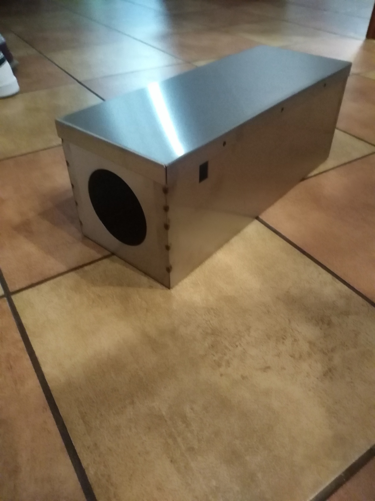

A może ktoś ma pomysł na obudowę webasta,może ktoś ma do sprzedania coś co będzie nadawało się na skrzynkę do montażu na zewnątrz :spoko
robba - 2020-09-07, 23:16
daro35 napisał/a:
może coś takiego:
https://allegro.pl/oferta/obudowa-szafa-rozdzielnica-metalowa-450x350x200-ip-7001382118?reco_id=081e54da-f14e-11ea-b4da-b02628cf00d0&sid=041047f9c36843e364ecb91b45c568a2755aa386fe7e14ee7421a14291fbf951
montujesz bokiem, żeby drzwiczki otwierały się do góry.
masz szczelną - nie zachlapie się w czasie jazdy, więc przemyśl otwory.
no i zawsze jakieś to zabezpieczenie przed pożarem....
daro35 - 2020-09-08, 19:56
i tu zagwozdka co dalej,chyba trzeba będzie jednak się wpiąć w instalacje,łatwiej,szybciej,choć lubię takie wyzwania,smok mały,otwór że pewnie ręki nie włożę i doooopa
tak,zbiornik już się konserwuję,a z drugiej strony podłoga w aucie z 92 roku,niewiarygodne i nie możliwe w autach nowszych bez konserwacji co roku
nie wiem co tu wymyślić mądrego
daro35 - 2020-09-09, 20:43
No i wymyśliłem i zamówiłem takie cóś

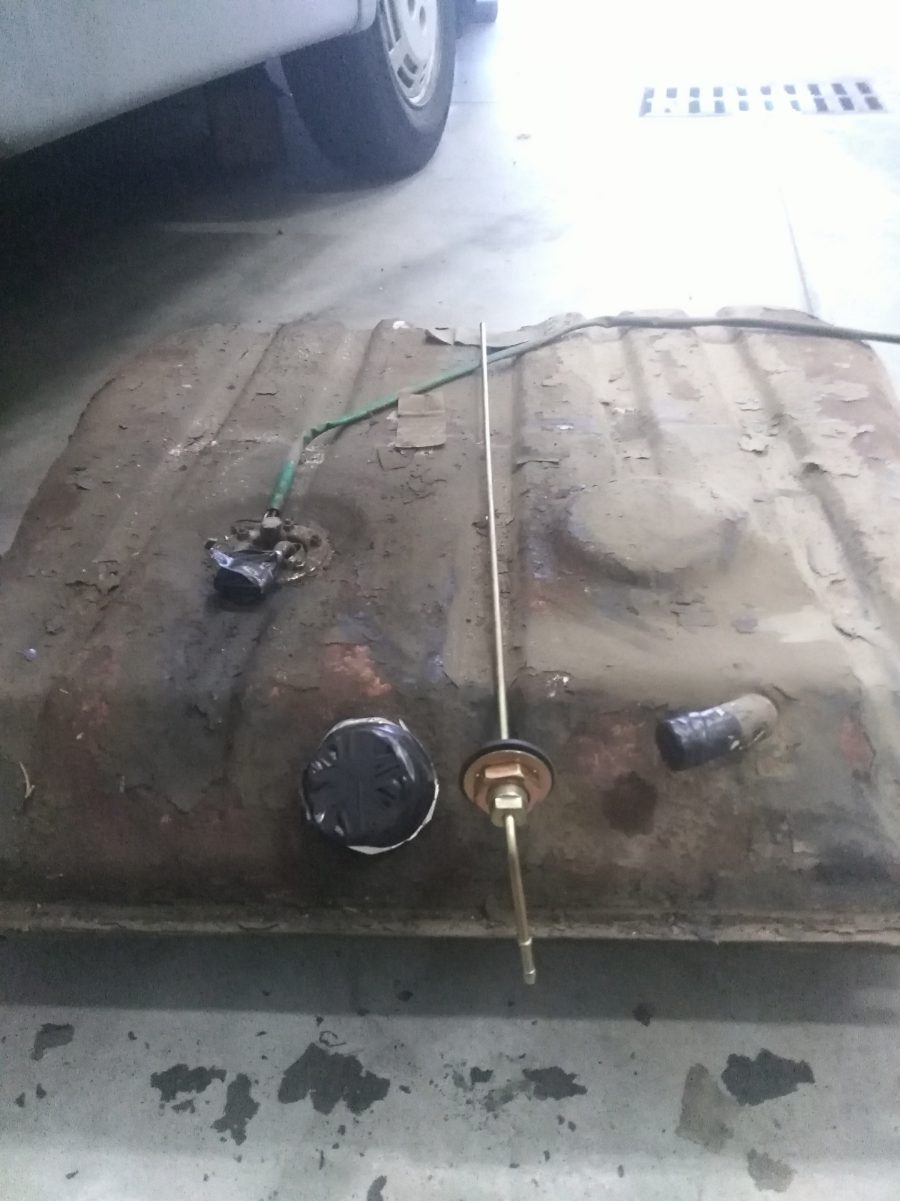

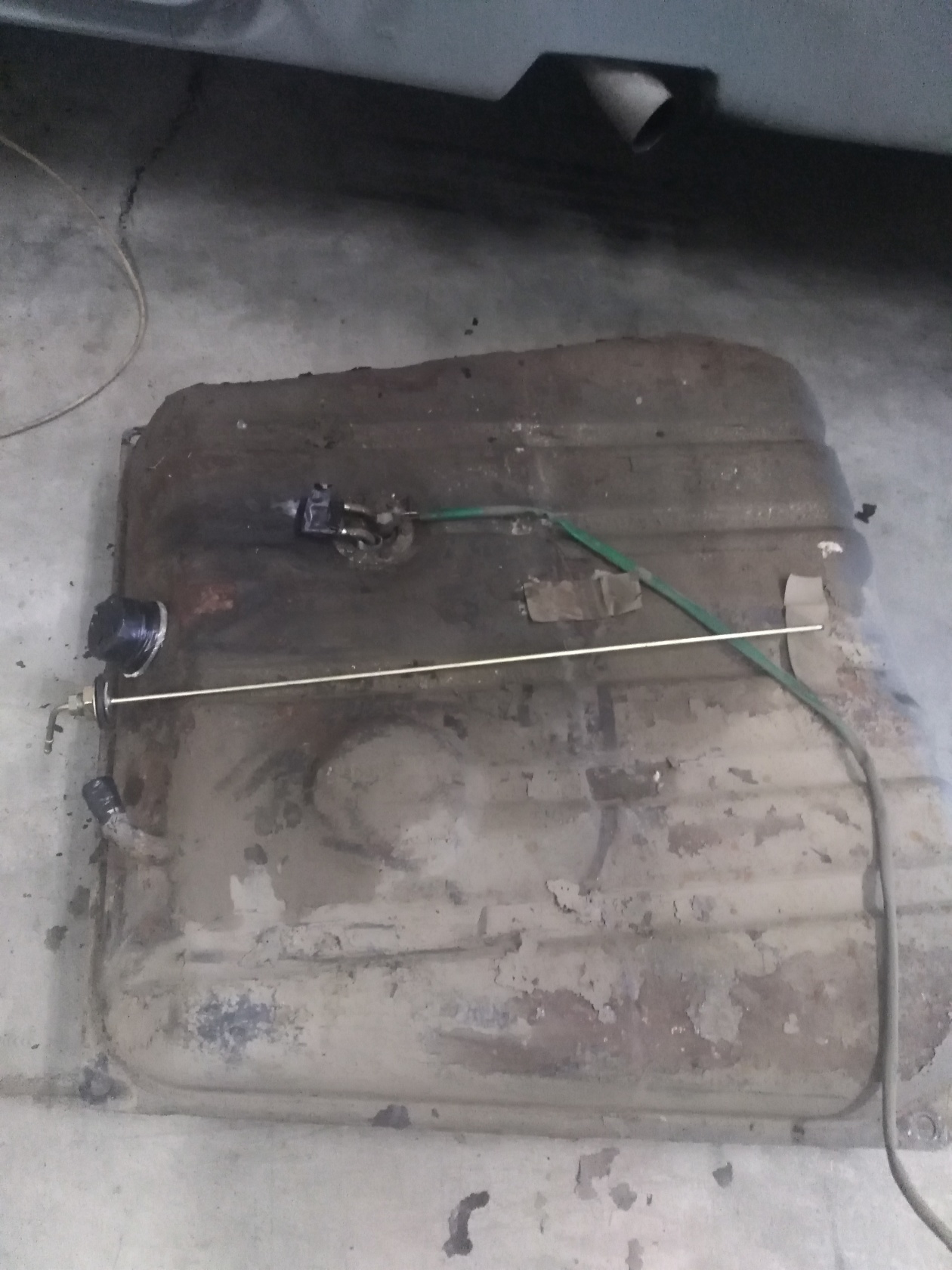

Zbiornik zakonserwowany,czerpnia zampntowana,zbiornik na miejscu,pompka zamontowana,jutro dalej ognia
cenna rada dla kogoś kto ma zdjęty zbiornik,na dnie smoka jest sitko,u mnie było zaklejome brudem,warto wyjąć i oczyścić
tak wyglądało przed montażem
jestem zadowolony że w sumie bez większych problemów udało się zamontować tą czerpnię w zbiorniku,powinno być oki. :bigok
robba - 2020-09-11, 10:30
daro35 napisał/a:
PS. to może trochę się spóżniłem, skoro zbiornik już na miejscu, ale może
warto by na końcu tego ssaka założyć filterek, np taki na wężyki z odciętą jedną stroną?
Bo jak ten brud o którym piszesz pójdzie Tobie w rurki to może być słabo za czas jakiś...
A czy ten ssak ustawiłeś trochę wyżej nad dnem zbiornika niż ssak dla silnika?
daro35 - 2020-09-11, 17:17
Dzięki robba za cenne rady,zbiornik na miejscu,filterki mam 2 na dojściu do pompki,także myślę że to wystarczy,sam zbiornik czysty,ryrkę zasysającą podgiołem do góry,by była wyżej,czytałem o tym tu wcześniej dlatego tak zrobiłem,dziś musiałem szybciej z pracy wrócić i nic nie robię,jutra dalej ruszam :spoko
daro35 - 2020-09-12, 21:42
A więc webastko wisi,wyszło tak jak chciałem,czyli jestem zadowolony,w tygodniu podłączenie i odpalenie,najwięcej czasu schodzi dorabianie pierdułek i wszystko z gleby,mega niewygodnie
w zębach i oczach pełno wszystkiego,ale czego się nie zrobi dla naszego hobby :spoko
kierownica powietrza wykorzystana w inny sposób
tak wygląda od środka ocieplenie podłogi,płyta 3 cm materiału styropiano-podobnego,płyta
daro35 - 2020-09-14, 20:50
:super: :tak :brawo nareszcie hula
https://youtu.be/tsHULkpyqks
to był dobry zakup i pomysł,na najniższych obrotach i poborze prądu,gorąc że ho ho,pompka prawie nie słyszalna,nic nie niesie po budzie,może to euforia,ale jak wyciszę i obuduję będzie jeszcze ciszej,narazie mega zadowolony.

Ja w ostatnim czasie,aby oderwać się od ostatnich smutnych zdarzeń w moim życiu postanowiłem podłubać w aucie i o to efekty,a to jeszcze nie koniec :spoko
a co za tym idzie takie coś na zbyciu
SZEJK - 2020-11-08, 22:32
Darku - fotele które zamontowałeś wyglądają super ale wydaje mi się że jeszcze zapragniesz w długiej trasie podłokietników. :spoko :spoko
