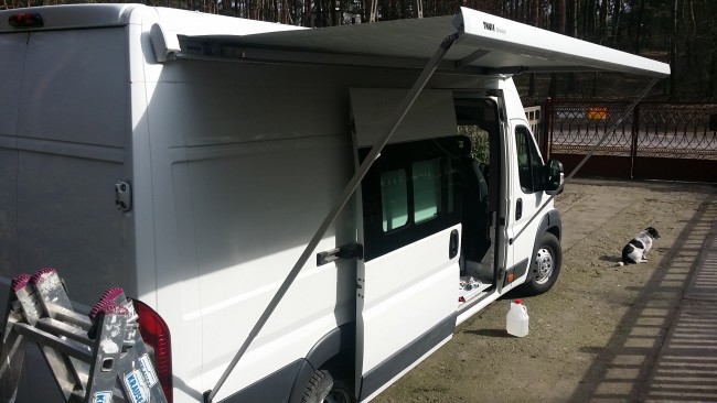

Norbertp83 - 2019-01-24, 13:31
Kolejne zakupy zrobione:
- markiza THULE/Omnistor 4m 5200 biała z materiałem Mystic Grey,

Druga sprawa to markiza. Tu muszę połączyć amelinum z blachą (uchwyty montażowe markizy). Oczywiście też je przykręcę do nadwozia ;) .

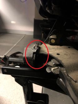

Od wczoraj walczę z podstawą fotela pasażera. Dziś niby skończyłem, ale foto nie zrobiłem :P.
Było trochę cięcia, spawania, szlifowania. Japę mam czerwoną jak :dupa Pawiana, ale było warto. Mnie efekt zadowala.
Długo też rozmyślałem nad tym "dzyndzlem" w obrotnicach (Galaxy/Alhamra/Sharan), co teoretycznie jest do wykastrowania, ale jakoś mi sumienie nie pozwala ;) , więc jutro muszę podmienić obrotnice w fotelach.

Jeśli masz fotele z tej samej generacji galaxy jak u mnie to element który trzeba wyciąć aby fotel obracał się w drugą stronę, jest dość istotny ze względów bezpieczeństwa. Trzyma to i zabezpiecza gniazdo pasa bezpieczeństwa. I raczej nie da się tego dobrze przerobić.
Jedyne co można wyciąć to ogranicznik obrotu, i dzięki temu można obrócić fotel nieco bardziej niż 180'.

Uchwyty do markizy kleisz na sika + śruby. Jak wszystko szczelne to aluminium+stal nic dziać się nie będzie. Zwróć tylko uwagę na to żeby śruby były z nierdzewki. Ocynk szybko zejdzie i zacznie korodować.

Cięcie obrotnic i przeróbka to pogadaj dobrze z sumieniem :)
Nie, nie Pawle. Jak już pisałem sumienie mi nie pozwala ;) , więc niebawem zabieram się do zamiany obrotnic miejscami. Pasażera poleci na stronę kierowcy, zaś kierowcy znajdzie się na stronie pasażera.
Oparcie pasuje plug&play, ale trzeba w moim przypadku zdemontować siedzisko, bo wiązka od podgrzewania mat jest spójna, więc żeby przełożyć oparcie muszę zdemontować siedzisko. Jest jeszcze jeden plus tego ;) . Wypnę wiązkę od worka bocznego z fotela kierowcy bo będę miał dostęp. Po stronie pasażera mam już wszystko ogarnięte.
Ale ten dzyndzel jest przecież żeby przenieść siły od pasa w momencie wypadku, do więc sumienie powinno cię powstrzymać. Jest na forum link do hiszpańskiej bodajże strony, ale gdzie gość to przerabia że było, ale kręcił się w drugą stronę. W tyle że on miał grzybek - wiec chyba inny model fotela.

U mnie jak widać jest tzw. "grzybek". Nie widzę tu jakiegoś kolosalnego wpływu na bezpieczeństwo po jego usunięciu, ale technolog ze mnie żaden, więc tak jakby pojęcie mam niewielkie.
Niestety przełożenie podstaw nic nie da, bo pas będzie nie po tej stronie. Nie pozostaje więc chyba nic innego jak "grzybek" out.
Norbertp83 - 2019-02-22, 17:43
Sumienie sumieniem, ale innej możliwości technicznej nie było, więc "grzybek" poszedł na spacer.

Adaptery markizy 252, obciążenie i tak lezy na śrubach, klej potrzebny żeby uszczelnić ścianę.

Na pierwszy ogień poszło koło prawe, które "nie łapało" w ogóle.
Po zdjęciu tarczo-bębna :shock: i lekkie podirytowanie :evil: . BRAK jakichkolwiek części składowych układu hamulca pomocniczego prócz linki, która była przymocowana za pomocą jakże pomocnego wynalazku zwanego "trytytką" do wzmocnienia (21), o które powinien opierać się mechanizm rozpierający szczęki.
Biegiem (samochodem, tylko trochę szybciej ;) ) więc do hurtowni i zakup brakujących części:
1) szczęki (18) + zestaw naprawczy:
a) sprężynki (22)
b)trzpienie i zawleczki mocujące szczęki hamulcowe (A+B),
2) regulator rozwarcia szczęk (19),
3) mechanizm rozporowy szczęk (20).
Na szczęście linka była w stanie dobrym, ale... cięgno główne już wymagało lekkiej korekty z uwagi na to, że napinana była tylko linka z lewej strony, więc cięgno dostało lekkiego "lumbago" i straciło swoją prostą linię..
Walczyłem z tym cały dzień :( . Plusem jest też to, że zarówno koła jak i zaciski hamulcowe poskładane były na smar miedziany, więc nie było większych problemów z demontażem poszczególnych elementów.
Jak już miałem wszystko zdemontowane grzechem byłoby nie założyć szczotki drucianej na wiertarkę i nie poczyścić osłon, piast i samych tarczo-bębnów.
Wszystko przedmuchane sprężonym powietrzem, osłony dostały nowy lakier, wewnętrzne części nadkoli tuż przy progach oczyszczone i położone po 2-3 warstwy (grubo) tzw. "baranka", cięgno wyprostowane, linki ręcznego podciągnięte, szczęki wyregulowane.

Przymierzam się mentalnie do montażu markizy. Bus to Jumper L4H3. Zastanawiam się nad wykorzystaniem otworów w fabrycznych wzmocnieniach pionowych. Adaptery myślę zamontować do nadwozia na śruby stożkowe M10 ze stali nierdzewnej. Całość, zarówno adaptery do nadwozia jak i markizę do adapterów przytwierdzić na Sikaflex 252.
Myślicie, że dobry pomysł?

Konstrukcja ładna ale fizyka bezlitośnie rozprawia się z takimi zabawkami. Dobra strona tego ćwiczenia i forum jest taka, że być może uniknąłeś tragedii. Trzeba poprosić kogoś obeznanego z tematem, żeby policzył co i jak powinno wyglądać, żeby w razie W zadziałało jak trzeba.
Co do markizy to też chciałem montować na słupakach ale na samej blasze trzyma bez zarzutu. Mam 3,5m i trzy mocowania, przy 4m założyłbym cztery. M10 wg mnie za grube, ja mam na każdym uchwycie 2 śruby 6 albo 8 sprawdzę jutro. Od wewnątrz kawałek blachy 2mm i sika 252 między adapter a oryginalną blachę. Wiele osób tak ma zamontowane.

W tzw. międzyczasie ogarnąłem markizę i mocowania podpór na aucie.
Do markizy pociągnąłem także przewód, który będzie zasilał docelowo oświetlenie w postaci taśmy led.
Jutro montaż oryginalnej uszczelki Thule pomiędzy autem a markizą, ponieważ jest lekka "japa". Niektórzy uszczelniają to klejem, ja zdecydowałem się na oryginalną uszczelkę.
Sorry za pier...nik, ale sami rozumiecie ;) .
W tle mały pomagier, czyli klucz płasko oczkowy 8 przyklejony taśmą malarską.
Przed montażem uszczelki polecam sprawdzić który typ uszczelki będzie pasował do naszej markizy, gdyż są 2 rodzaje.

Starałem się, aby minimalnie powychodziła ponad listwę.
Myślicie aby zostawić, czy przemyć do równa nitrem?
Poprowadziłem też wiązkę od mechanizmu drzwi bocznych. Całość za radą kolegi raven22 przechodzi ze słupka "C" do słupka "B". Tam umieściłem całą wiązkę wraz z centralką.
U mnie sygnał dźwiękowy otwarcia drzwi daje o sobie znać 10-cio krotnie. Później milknie. Uff😥.

Norbertp83 napisał/a:
Dzisiaj go przypaliłem
:shock: - rozumiem, że miało być "przypiliłem"... albo i nie :diabelski_usmiech
Ja bym to trochę podrównał - ale ja jestem esteta ;)
groniar - 2019-03-23, 09:10
Ja bym to wyrównał
reaven22 - 2019-03-23, 09:49
Sikalastomer jast lepki i zaraz brud się przyklei. Równaj tak żeby nie było widać kleju.
Norbertp83 - 2019-03-23, 17:13
Co za barachło ten uszczelniacz :evil: ! Roboty sobie tylko narobiłem :gwm .
Trudno. W poniedziałek podejdę do tego jeszcze raz. Dzisiaj mocno podirytowany łatwością obróbki tego dziadostwa zająłem się nakładką tylnej belki i progiem załadunkowym.
Miałem go nie ruszać, ale jak już robić to robić.

Norbertp83 - 2019-05-22, 18:22
Witam wszystkich późniejszym popołudniem.
Przyczyna zaniku prądu w busie ogarnięta :ok . Zacząłem szukać od :dupa strony :-/ .
Żeby się dostać do pedału sprzęgła w trakcie wymiany pompy musiałem rozbebeszyć trochę plastików pod kierownicą i łapska wpychać przy module BCM. Przypuszczenia mam takie, że gdy po wymianie auto kilka razy było odpalane i gaszone, poluzowała się jedna z kości, którą przez nieuwagę musiałem jakimś cudem rozpiąć. Jak? Nie wiem, nie mam zielonego pojęcia :( .

Od 13- go sierpnia samochód stał w warsztacie, gdzie wrócił na poprawę sprzęgła.
Co się okazało, po 350 km od wymiany pękła sprężyna na kole dwumasowym. Panowie rzekomo zamiast ustalonego LUK'a, wrzucili Valeo, ale...
Auto odebrane 6-go września, więc od tamtej pory powolutku coś dłubię.
