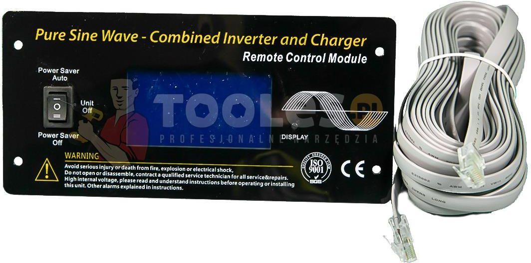

4. Przetwornica PowerSinus 2000 lub 3000 z wbudowaną potężną i inteligentną ładowarką akumulatorów
z dodatkowym panelem sterowniczym w wersji LCD
lub z panelem w wersji uproszczonej

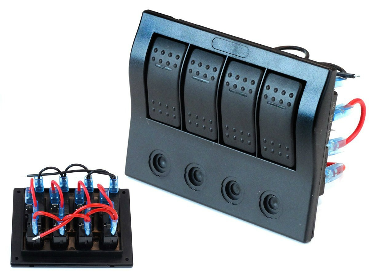

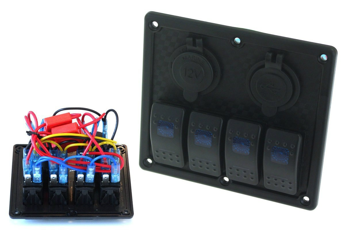

8. Gotowe panele z wyłącznikami, kontrolkami i bezpiecznikami automatycznymi dedykowane głównie do jachtów, motorówek i dla off-road

Mocujemy mechanicznie wszystkie elementy składowe i rozpoczynamy łączenie. W przedbiegach łączymy dostarczonym przewodem regulator z wyświetlaczem, oraz przetwornicę ze swoim pilotem/wyświetlaczem. Na przetwornicy przełącznikiem obrotowym ustawiamy odpowiedni typ akumulatora jaki mamy podłączony, a pokrętło regulacji prądu ładowania ustawiamy mniej więcej w połowie.

Wyłączamy wyjście regulatora (symbol żarówki na wyświetlacu zgaszony) i przewodem 4 lub 6 mm2 podłączamy wyjście + regulatora do czerwonego przewodu w naszym paneliku, a wyjście - z naszą listwą zaciskową. przewodem 1,5mm2 łączymy czarny przewód naszego panelu z listwą zaciskową i gotowe. Teraz możemy podłączać poszczególne obciążenia (światła, pompy, lampy) pod poszczególne wyjścia wyłączników (+) i listwę zaciskową (-). Każdy z odbiorników możemy indywidualnie wyłączać przełącznikiem, a całość zbiorczo wąłczać i wyłączać z panelu regulatora ładowania. Wartości zużytej energii elektrycznej oraz aktualne wskazania prądu dotyczyć będą wszystkich obciążeń za wyjątkiem przetwornicy.
