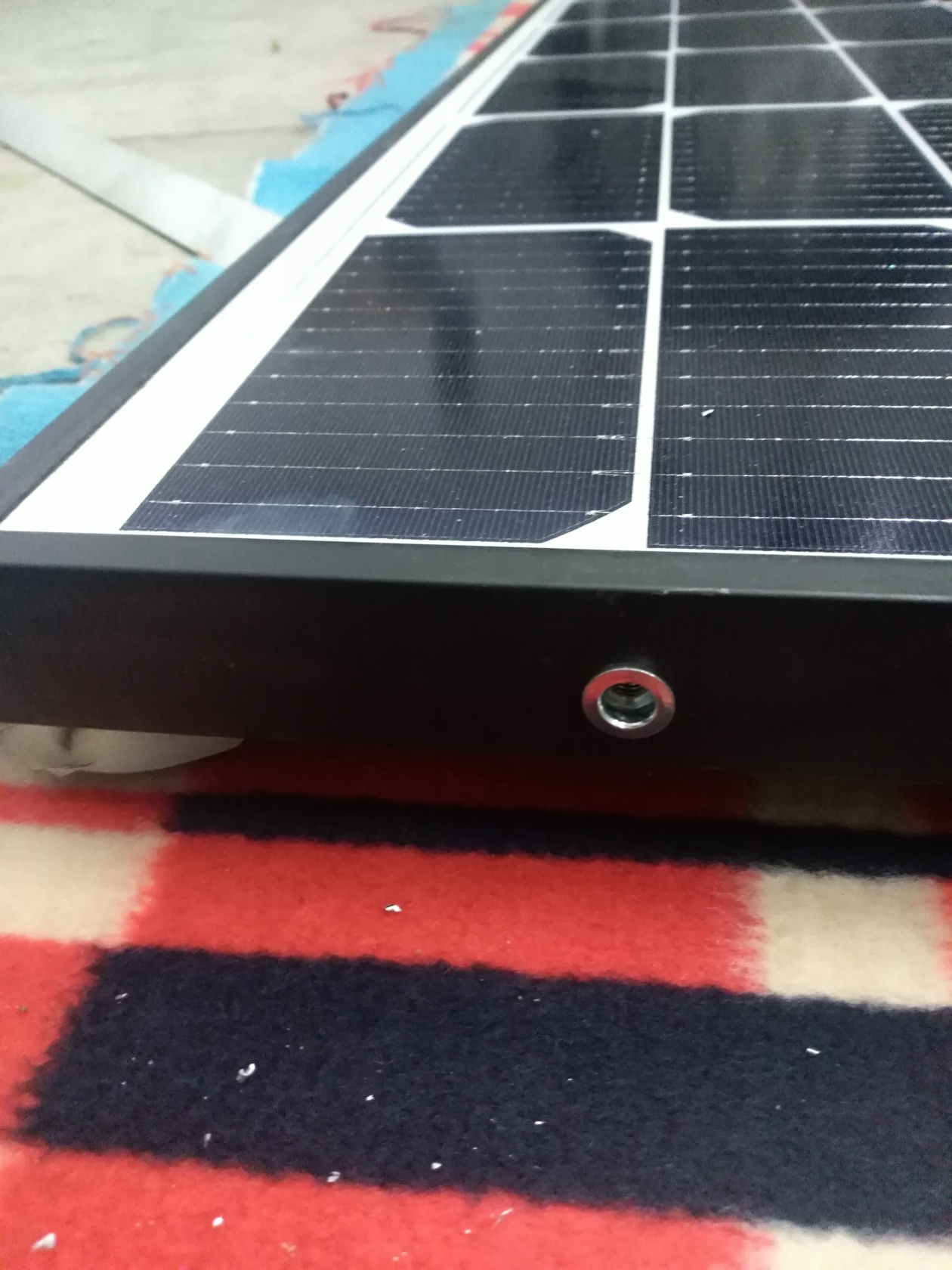

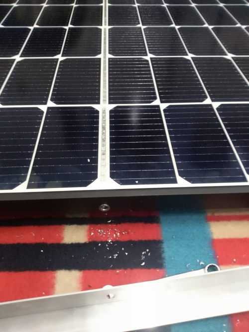

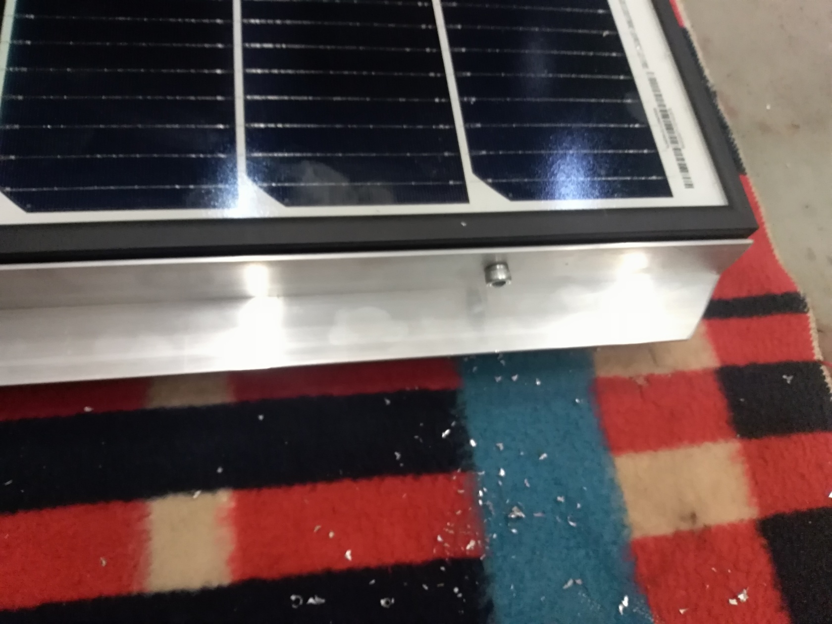

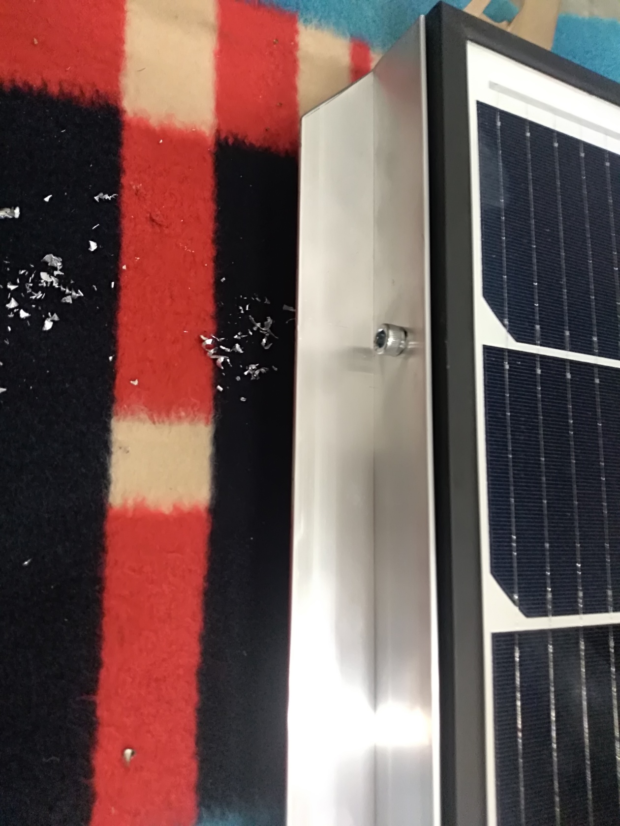

BOGI - 2020-06-10, 08:50
Temat postu: Nie wiedziałem, że aż taki odzew będzie na mój post
Rodacy-Polacy prośba o pomoc, który wybrać. Rozpocząłem dyskusję 16.05.br. o regulatorze, mam kupiłem taki MMPT MT1559EU 15A "preVent", niemiecki klon "Lumiaxa" (Świstak chwalił, a on się niestety zna, pozdrawiam i dziękuję za dotychczasowe rady).
Teraz finisz, czyli wybór solara dachowego, a sprawa pilna, bo umówiony termin montażu instalacji.
Mam prośbę, muszę pilnie dokonać wyboru który z tych paneli będzie lepszy na mój dach. To kamper Weinsberg 601MQH, czyli wysoki blaszak z nadbudową plastikową, razem we wnętrzu wysokość 2,45 cm na zewnątrz aż 3,25 cm (tylko nie zaczynajcie "po ci taki wysoki"). Szukałem długo solara najmocniejszego, mogącego się zmieścić w odległość pomiędzy oknami dachowymi, a tam tylko 143 cm. Z uwagi na wysokość nie chciałem montować sztywnego o wadze ok.12 kg, a najmocniejsze flex o wadze ok.3 kg na rynku są te ETFE 110W Prestige, które mają 106 cm, mocniejsze 160W już mają długość 148 cm.
Ale znalazłem w firmie ECOsystem (pozdrawiam załogę i b.dziękuję za cierpliwość) panel idealny dla mnie. . Czyli o mocy 150W107x81 cm i grubości 2 mm, który da się przykleić, ważący - i tu problem który i zagwozdka, bo mają dwa takie giętkie, ale różnej konstrukcji, choć o podobnych parametrach:
1. SARONIC SR150_FLEX (foto 1 i 2), napięcie maks.1000V, panel składa się jakby z warstwy grub. 2 mm, w której zatopione są cele i warstwy filii miękkiej grub.0,5 mm, trochę rozwarstwiającej się na rogach, trochę sztywniejszy niż ten drugi, panel jakby lepiej działa w słabszym oświetleniu i jest na tabliczce, że technologia ogniw sunpower;
2. SARONIC SR150-36M Flexible (foto 3 i 4), napięcie 60V, panel w przekroju jednorodny grub. ok.2 mm od spodu lekko ryflowany, bardzo elastyczny, wydaje się, że bardziej wrażliwy na zacienianie nawet jego fragmentów.
Nie ma nic w internecie o tych panelach ani nie za wiele o samej firmie SARONIC, oprócz tej informacji na jednej z tabliczek, że GmBH niemiecka z Hamburga i że ich panele są pokryte nie ETFE (folią fluoropoliurenową, produkcji Saint Gobaint Performance Plastics) a folią TEDLAR (PVF), taką jak stosuje się w lotnictwie.
Moja prośba, który pnel polecacie z tych dwóch na przyklejenie i czym do dachu. Regulator MPPT MT1550EU 15A, Lumiax.
Proszę zatem o szybką pomoc bo jak na wstępie sprawa pilna, gdyż umówiony jestem na montaż. Napisałem też w dziale "Pomocy! mam konkretny problem techniczny", bo może tam ktoś łątwiej trafi na moja prośbę.

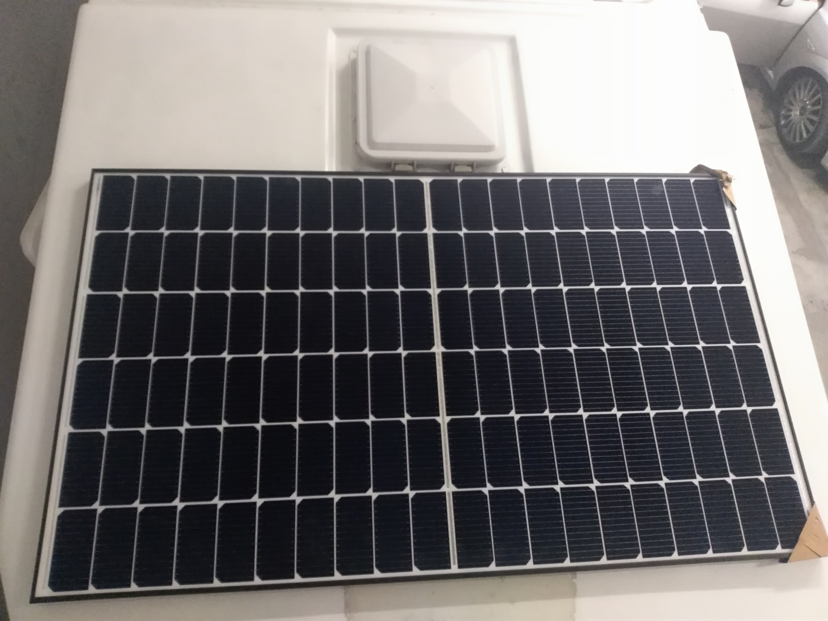

Ja kupiłem zestaw 09.06.2020 i od dnia 20.06.2020 w/g informacji czeka na odprawę celną, więc może to jeszcze trochę potrwać ??
Panowie w między czasie przyszedł panel przymierzyłem go na dachu i wchodzi na styk, niestety dedykowane plastikowe uchwyty nie podejdą więc jak dojdą z ali będą do odstąpienia.
Zostają mi tylko kątowniki aluminiowe
I tutaj pytanie wiem wiem było już dużo tego ale.....
Jedni polecają sikaflex 252 a inii klej sika do montażu szyb samochodowych?? co się najbardziej nada??
Jakie kątowniki użyć do mojego panela ??
LukF - 2020-07-12, 14:19
Odpowiadam bo kleilem w zeszłym tygodniu solar w moim nowym kamperze:
Użyłem kątowników alu 50x50 o grubości ścianki 3mm i kleiłem klejem do szyb Boll. Kątowniki i dach lekko zmatowiłem papierem 80 w miejscu klejenia. Robiłem bez primera. Kątowniki przykręciłem do panela wkrętami z nierdzewki by dało się zdemontować :spoko
voice - 2020-07-12, 14:58
LukF napisał/a:
LukF dzięki bardzo za info też tak myślę, że klej do szyb będzie bardziej odpowiedni.

To teraz moja kolej na zapytania do fachowców tego tematu,zakupiłem dziś takie coś,Half Cut 355 W,jakiej mocy regulator do tego,mam dwa aku po 100a czyli 200a ,chcę zakupić mppt tracer tylko jaki i co dalej najlepiej zrobić żeby nie dać tyłka,za wszelkie sugestie wielkie dzięki.
Zbynek - 2020-07-17, 06:42
daro35 napisał/a:
[url=https://images89.fotosik.pl/397/1a87109c4be79778med.jpg]Obrazek[/URL]
[url=https://images91.fotosik.pl/396/127a73c340238503med.jpg]Obrazek[/URL]
Odpowiedni będzie Tracer 3210.

voice - 2020-07-20, 21:26
Ja kupiłem 2 tubki sika Go4it do szyb samochodowych z primerem.
Tutaj na portalu
Też juz mam solar z kątownikami przygotowany, czekam na lepszą pogodę i będę kleił do dachu.
LukF - 2020-07-21, 11:27
daro35,
Kątowniki są OK ,
Ale czemu obracasz je wygięciem NA ZEWNĄTRZ? Przecież efekt ten sam a wizualnie lepiej kiedy część leżącą na dachu dasz pod solar.
Co do klejenia, robienia dziur w dachu itp.pomysły...ludzie, to się klei i nic nie spadnie/ odleci podczas jazdy. Starczy NORMALNY klej do szyb, trochę zmatowić kątowniki i dach w MIEJSCU klejenia i gotowe !!!
dziwaczek - 2020-07-21, 11:41
LukF napisał/a:
Kątowniki są OK ,
No ja kiedyś ten miałem ten dylemat :wyszczerzony:
Też tak dałem ale kątowniki były od przodu pojazdu i stanowiły swoista "owiewkę" dla solara, ale można tak i tak jak kto chce. Ja osobiście kleiłem do dachu tylko klejem do szyb sam. i kątowniki były na zewnątrz, przerwa od dachu ok 5 mm i umiejscowienie tak aby kątowniki były z przodu i tyłu solara z boków nie było (aby był przewiew).

Nie kombinuj zostaw tak jak jest, tylko daj pod kątowniki warstwę kleju np. silki i dopiero je przykręć do ramki panela, ustaw tak panel aby go opływało powietrze w trakcie jazdy tj. kątownikiem do przodu ew. możesz dąć cztery kątowniki na panel jak jest duży :idea:
Sprawdź skrzynkę na panelu zalać wszystko klejem silikonem itp. ew. wymień przewody w skrzynce podłączeniowej - najlepiej nie łączyć - przewody bezpośrednio do regulatora (I tak nikt tego już nie będzie ruszał) :idea
voice - 2020-07-22, 06:34
Ja te kątownika zastosowałem bez kleju na kilka śrub 5 z nierdzewki.
dziwaczek - 2020-07-22, 10:42
Duży panel :spoko - będzie dobrze
voice - 2020-07-22, 16:09
dziwaczek napisał/a:
Duży nie duży ma 330W Stwierdziłem, że jak wejdzie to czemu nie... Lepiej mieć więcej niż miało by zabraknąć.

Powracam do tematu, jaki wywołałem w ubiegłym roku. Od tamtego czasu trochę się nauczyłem, częściowo na własnych błędach i dlatego przekazuję tą wiedzę, abyście moich potknięć uniknęli.
1. Nie wierzcie super fachowcom i jeśli tylko możecie kontrolujcie ich śmiałe zakusy popsucia waszego kammpera. Zleciłem znanej firmie założenie solara flex na dach i podłączenie do instalacji. Dostarczyłem solar (150W flex) i regulator (MPPT) oraz dokumentację Instalacji PC-100 oraz energobloku CBE w moim kamperze (fabrycznym). Wskazałem, że uwzględnia ona solar (rys.PC-100) i określa punkt włączenia solara (kostka Nr15, gniazdo Nr1-AUX solar regulator, direct B2). Po uzgodnieniu lokalizacji regulatora i solara pozostawiłem resztę fachowcowi. W energobloku wskazałem kostkę, naiwnie myśląc, że po podłaczeniu regulatora całość pracować jak całość, czyli ładowanie obu akumulatorów. Zlecenie wykonano szybko, nawet obawiałem się, że zbyt bo tylko jeden dzień z uwagi na czas przyklejania się solara do plastikowego dachu, a trochę popadywalo. Ale skoro fachowiec, któremu zaufałem dzwoni i informuje, że auto do odbioru płacę i odjeżdżam. Radość jak po kupnie "Domu w Karkonoszach" (tego z You Tube, kto nie widział niech obejrzy koniecznie). Na drugi dzień zobaczyłem, że kostka w energobloku nieruszona a solar poprzez bezpiecznik 20A (ok) jest na sztywno przypięty do gniazga +B2, nie tak miało być i tu pierwsza rozterka, bo ładowany solarem jest tylko akumulator wnętrza (B2). Pod przelotką w dachu gdzie wchodzą dwa kable od solara (2x6 mm) wywalona dziura jak dla przejscia kanalizacji, druga rozterka, zatkać bo od zimnej przelotki na dachu skroplona woda będzie kapać z sufitu, zatkałem specjalną gąbką izolacyjną. Ale największe zdziwienie było takowe, że w centrali elektrycznej odkryłem dwa zwinięte kable (auto fabryczne), na jednym napis SOLAR, na drugim SAT-ANT. Czyli fabryka przygotowała instalację solara i wystarczyło ją wykorzystać, a tak rozwalali wnętrze aby przechodzić z kablami od dachu do centrali w podlodze pod stołem. No i kiedy wyjrzałem przez świetlik na dach w lecie na kampingu, to połowa dachu twarda a połowa (wzdłuż osi) miękka i pofalowana jak pierzyna. mocowanie kabli pomiędzy solarem a przelotka wspomnoaianą wyżej poodklejane i kabelek sobie leży luźniutko na dachu (nie wiem jak się zachowuje przy prędkości podróżnej100 km/h). No i git, gra gitara, bo inaczej możliwy udar mózgu pewny. Oczywiście poinformowałem wykonawcę, kazał przyjechać, ale nie wiem czy chcę aby dalej coś psuł. Może dopiero za drugim podejśćiem staje się fachurą. Nie ryzykuję i póki co nie spotykam się z niem. MOże wiosną, bo rozumiem, że gwarancja trwa, skoro wystawiona faktura. Tak wyglądają teraz fachowcy. Wydaje się, że to my na forum możemy zdobyć większą wiedzę, niż ci co żyją z nas serwisując nasze auta. Przykre to.
2. Teraz wiedza praktyczna odnośnie działania solara w moim kamperze. Działa, ale ostatnie dni,kiedy dzień był jak noc polarna ładowanie na poziomie 14,5V i 0,01A, SOC 36%, czyli kiszka. Latem jednak byłem samowystarczalny, prawie. Lodówka kompresorowa jednak bierze co jej się należy i nie ma przebacz. Normalnie bez solara aku 90 Ah starczał na max dwie doby teraz do tygodnia. Różnica jest, nawet w deszc ładuje prądem 0,5-1A a normalnie 4-5A przy słoneczku w południe. A ja się bałem, że 10A za mało i kupiłęm 15A. Może w Maroku ale nie a Polsce takie dylematy. Myśłę, że bezstresowo będzie dla Was po zamontowaniu solara min.250V i akumulatorze min.110 Ah (u mnie we wnętrzu jest 90) a najlepiej dwóch i po kłopocie.
3. Co do ładowania standardowego splara dwóch aku,mulatorów , auta i wnętrza to tak nie ma, a powinno być. Dowiedziałem, się, że moje podłączenie n do B2 jest ok a jeśli chcę ładować oba akumulatory, to trzeba dołożyć za pareset złociszy taki moduł albo wajchę i samemu przełączać.
4. Można łądować akumulator silnika nie odłączając z instalacji kampera, momo że nie powinno być naraz kilku źródeł zasilania. Czyli jadę to odlączam solar, bo działa alternator i ładuje oba akumulatory. Ale często zapominam i nic się nie dzieje w praktyce. Może dlatego, że jest energoblok łaczący jakoś te akumulatory, inaczej chyba spaliłby się alternator. Tak myślę.
Pozdrawiam i zdrowia życzę oraz urdanego zaszczepienia...
