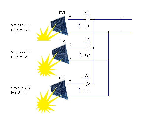

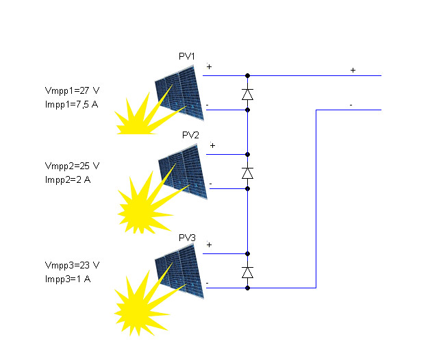

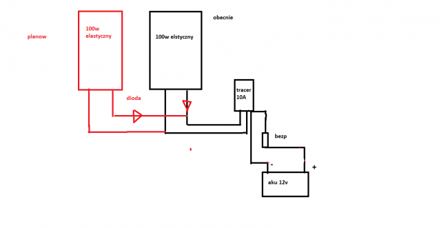

Połączenie równoległe.
Przy połączeniu równoległym należy zastosować diody blokujące. Konieczność stosowania diod blokujących zapobiegnie wstecznemu przepływowi prądu w przypadku znacznej różnicy napięć jałowych połączonych paneli, oraz w przypadku całkowitego lub częściowego zacienienia jednego z paneli.
Nie można dopuścić do sytuacji gdy prąd zwrotny panela przekracza 80% prądu maksymalnego. Przekroczenie tego prądu może skutkować zniszczeniem panela a w ekstremalnym przypadku pożarem kampera. (Jeden taki przypadek jest mi znany)
Rysunek 1Przykład równoległego łączenia paneli fotowoltaicznych.
W tym przypadku napięcie układu otwartego (nie obciążonego) będzie wynosiło 27V, a prąd maksymalny będzie sumą prądów czyli 10,5 A. Przy prądzie maksymalnym napięcie na panelech będzie nie większe niż 23V.
W przypadku równoległego połączenia paneli fotowoltaicznych jak na rysunku 1, mamy do czynienia z kilkoma lokalnymi punktami mocy maksymalnej (Multi-Mpp). Określenie tych punktów jest możliwe albo metodą pomiarów albo też można je mniej lub bardziej dokładnie policzyć.

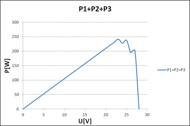

Rysunek 2 Moc maksymalna trzech paneli z rysunku 1.
Analizując powyższą charakterystykę powstaje pytanie:
Czy regulator MPPT wyłapie maksimum globalne czy też ustawi się w przypadkowym maksimum?
Odp:
Jeżeli chodzi o regulatory będące przedmiotem naszego zainteresowania, to oba poradzą sobie doskonale i znajdą największą dostępną moc w układzie.
Jeżeli chodzi i inne regulatory to sprawa nie jest oczywista. Może zdarzyć się tak, że regulator wyłapie lokalne a nie globalne maksimum mocy i moc naszych paneli nie będzie w pełni wykorzystana.

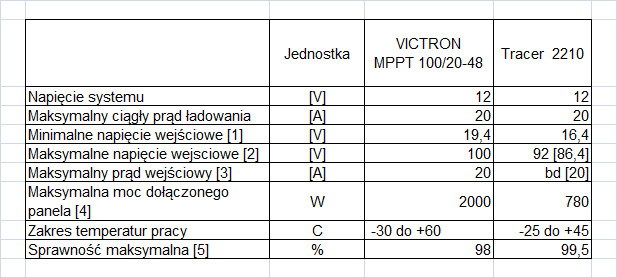

Omówienie parametrów regulatorów MPPT.
Parametry istotne dla nas z punktu widzenie doboru panela (paneli) do regulatora to:
Napięcie systemu
Maksymalny, ciągły prąd ładowania
Minimalne napięcie wejściowe przy którym regulator wejdzie w tryb MPPT
Maksymalne napięcie wejściowe
Maksymalny prąd wejściowy
Maksymalna moc panela dołączonego do regulatora
Zakres temperatur pracy
Sprawność
Parametry regulatora Victron pochodzą ze strony:
https://www.victronenergy...0-20_48V-EN.pdf
Parametry regulatora Tracer 2210 pochodzą ze strony:
https://www.epsolarpv.com...SMS-EL-V1.0.pdf
i
http://epsolar.pl/files/d...210_2215-RN.pdf
Tu konieczna jest uwaga ogólna:
W dostępnej mi dokumentacji (instrukcji obsługi ) Tracer-a jest niestety wiele błędów. Niektóre z nich wynikają z niepoprawnego tłumaczenia. Te dane, na które powołuję się w dalszej części tekstu wydają się jednak być poprawne. Tam gdzie są wątpliwości starałem się to zaznaczyć.
W dokumentacji VICTRON-a błędów chyba nie ma za to niektóre dane nie są podane „wprost”.
Na stronie www jednego z polskich dystrybutorów VICTRON-s są natomiast błędnie zinterpretowane parametry jednego z regulatorów, mianowicie MPPT 75/10.
W tłumaczeniach różnych dokumentacji bardzo często pojawiają się następujące błędy:
Maksymalna moc panela jest mylona z maksymalną mocą pobieraną z panela.
Znamionowa moc panela jest mylona z maksymalną mocą panela.

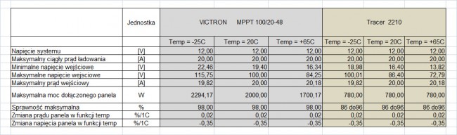

Rysunek 4 Tabela. Parametry regulatorów
Uwagi do tabeli:
VICTRON
[1] Napięcie minimalne nie jest podane jawnie. Wartość tego napięcia wynika z notatki 1b) w karcie katalogowej
Dla naszych potrzeb przyjąłem napięcie 14,4 V + 5V=19,4V
[2] Nie jest podany zakres poszukiwania mocy maksymalnej . Dlatego należy założyć , że zakres ten mieści w zakresie od napięcia minimalnego do maksymalnego. czyli 19.4V do 100 V
[3] Ograniczenie prądu jest podane w sposób jawny. Przekroczenie tego prądu może uszkodzić regulator.
[4] Maksymalna moc panela nie jest podana jawnie. Ograniczenia dotyczą maksymalnego prądu i napięcia wejściowego.
Ponieważ brak jest innych ograniczeń to moc maksymalna jest określona przez napięcie i prąd maksymalny dołączonego panela.
[5] Jest to sprawność maksymalna. Nie wiemy natomiast jak wygląda sprawność w funkcji napięcia lub mocy. Na pewno nie jest to wartość stała w całym zakresie napięć lub mocy.

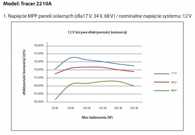

TRACER 2210
[1] i [2]Maksymalne napięcie wejściowe dla temp 25 C wynosi 92V. Ale zakres punktów mocy maksymalnej leży w zakresie Ubat+2 do 72V. Dla napięcia akumulatora 14, 14V przyjmujemy więc zakres napięć wejściowych 16,4V do 86,4V
[3] Producent nie podał danych. Dopuszcza co prawda prąd wejściowy wyższy niż 20A ale nie podaje żadnych ograniczeń. Należy założyć, że prąd wejściowy nie może przekroczyć 20A - inaczej stosowanie regulatora MPPT traci sens
[5] W specyfikacji ogólnej podana jest wartość 99,5%. Załączone wykresy pokazują jednak coś innego. Obiektywnie: Sprawności 99,5 % dość trudno dać wiarę.
Rysunek 7 Sprawność w funkcji mocy.

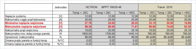

Dobór parametrów paneli PV.
Na podstawie tabeli z rysunku 4 można określić graniczne parametry paneli fotowoltaicznych podłączonych do poszczególnych regulatorów.
Rysunek 5 Tabela. Dopasowanie panela do regulatora.
W kolumnach środkowych przedstawione są parametry paneli dla temperatury 20 C. W kolumnach z prawej i lewej strony są wyliczone wartości parametrów dla temperatury +65C i -25C.
Przyjęto do obliczeń zmianę - 0,35% napięcia panela PV na 1C i +0,015% prądu panela na każdy 1C
Uwaga:
Jeżeli chodzi o zmianę prądu w funkcji temperatury to są dość istotne różnice pomiędzy panelami mono i polikrystalicznymi. Dla jednych współczynnik jest dodatni dla drugich ujemny. Na szczęście wartość współczynnika jest niewielka i w zasadzie ta zmiana może być pominięta.
Odczytanie informacji z tabeli „Rysunek 5”:
Victron:
Jeżeli użyjemy panela o napięciu 19,4V/20A (kolumna środkowa) to w temperaturze:
+65C napięcie na panelu wyniesie 16,34V i regulator przestanie pracować w trybie MPPT, natomiast prąd panela wyniesie 20,2A i przekroczy dopuszczalny prąd regulatora.
Jest źle.
Jeżeli użyjemy panela o napięciu 100V/20A (kolumna środkowa) to w temperaturze:
-20C napięcie na panelu wyniesie 115,75V i przekroczymy dopuszczalne napięcie wejściowe. Jest źle.
Zestaw regulator plus panel, który będzie poprawnie pracował w temperaturze nominalnej 20C, nie będzie pracował poprawnie w założonym zakresie temperatur. Mało tego, jeżeli użyjemy panela 100V to przy temperaturze -25C może nastąpić uszkodzenie regulatora.
Tracer:
Jeżeli użyjemy panela o napięciu 16,4V/20A (kolumna środkowa) to w temperaturze:
+65C napięcie na panelu wyniesie 13,82V i regulator przestanie pracować w trybie MPPT, natomiast prąd panela wyniesie 20,2A i przekroczy dopuszczalny prąd regulatora. Z prądem ten regulator sobie poradzi ale i tak jest źle.
Jeżeli użyjemy panela o napięciu 86,4V/20A (kolumna środkowa) to w temperaturze:
-20C napięcie na panelu wyniesie 100V i przekroczymy dopuszczalne napięcie wejściowe.
Jest źle.
Podobnie jak wyżej, zestaw regulator plus panel, który będzie poprawnie pracował w temperaturze nominalnej 20C, nie będzie pracował poprawnie w założonym zakresie temperatur.
cdn

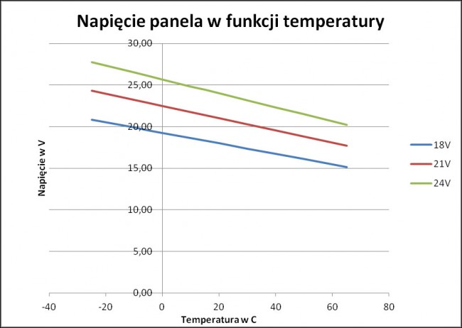

Rysunek 6 Zmiany napięcia panela w funkcji temperatury.
Więc teraz próba dopasowania parametrów do regulatora i do warunków zewnętrznych:
Rysunek 7 Tabela. Parametry optymalne 1.
Odczytanie informacji z tabeli:
Victron:
Aby zapewnić poprawne działanie regulatora w zakresie temperatur od -25C do +65C należy zastosować panel lub zestaw połączonych paneli spełniających parametry :
24V<Napięcie otwarte<85V
Prąd zwarciowy panela<20A
Tracer:
Aby zapewnić poprawne działanie regulatora w zakresie temperatur od -25C do +45C należy zastosować panel lub zestaw połączonych paneli spełniających parametry :
20V<Napięcie otwarte<74V
Uwaga: Powyższe rozważania zakładają brak spadku napięcia na przewodach łączących panel z regulatorem.
Należy założyć, że taki spadek będzie wynosił co najmniej 1,5V plus 0,7V spadku napięcia na diodach blokujących ( o ile będą), w zakresie napięć minimalnych.
Dlatego też bezpieczne parametry w powyższym zakresie temperatur będą wynosiły:
Victron:
26,2V<Napięcie otwarte<85V
Tracer:
22,2V<Napięcie otwarte<74V
Ważne jest to, że jeżeli mieścimy się w zakresie napięć i prądów określonych przez producenta regulatora to nasz system będzie działał poprawnie zarówno w warunkach słabego jak i normalnego oświetlenia.
Dodatkowo z charakterystyk opublikowanych w instrukcji Tracer-a wynika, że lepszą wydajność osiągniemy przy niższych napięciach panela PV.
cdn.

Na podstawie Rysunku 8 widać, że dla regulatora TRACER sprawność jest w znacznym stopniu wyższa przy niższych napięciach.
Dla regulatora VICTRON- brak danych.
Plik ściągnięto 9080 raz(y) 74,87 KB
Plik ściągnięto 17 raz(y) 88,29 KB

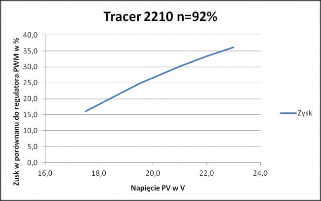

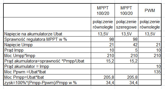

Suplement. Zysk ze stosowania regulatora MPPT.
Producenci regulatorów podają różne wielkości zysku jaki osiągniemy stosując MPPT zamiast PWM.
Spróbujmy dokonać pewnych obliczeń.
Założenia:
-panel pracuje w temperaturze normalnej 20C
-używamy regulatora MPPT firmy VICTRON MPPT 100/20/48
-instalacja 12 V
-obliczenia wykonujemy dla napięcia ładowania 13,5V
-zakładamy „apetyt” akumulatora na prąd w wysokości 20A
-używamy dwóch paneli o parametrach 105 Wp; 21V/5A
-sprawność regulatora 98%
-zysk zdefiniujemy jako:
zysk=(Pmpp-Ppwm)/Pmpp*100%
gdzie:
Pmpp- moc uzyskana przy zastosowaniu regulatora MPPT
Ppwm- moc uzyskana przy pomocy regulatora PWM
Tabela 4. Zysk energetyczny w porównaniu do regulatora PWM.
Tabela pokazuje różnicę pomiędzy podłączeniem dwóch paneli 21V/5A do regulatora MPPT i PWM.
Zysk który otrzymamy w przypadku podłączenia dwóch paneli do regulatora MPPT wynosi 34,4% i nie zależy od tego czy połączenie paneli jest szeregowe czy równoległe.

Rysunek 6. Zysk w % uzyskany przy zamianie regulatora PWM na MPPT w zależności od napięcia panela.
Rysunek 7. Zysk w % uzyskany przy zamianie regulatora PWM na MPPT w zależności od napięcia panela.
Wydawać by się mogło, że regulator VICTRON jest lepszy od regulatora TRACER, bo w tym pierwszym najniższy zysk to ok. 30% a w tym drugim ok. 15%.
Jest to wniosek fałszywy gdyż Victron staruje przy wyższym napięciu i te 30% jest dla wyższego napięcia niż w przypadku Tracer-a.
Należy jeszcze zauważyć, że gdybyśmy dokonali obliczeń dla napięcia wysokiego np. 50V to zysk będzie wynosił ok. 70 %. Tyle tylko że taka sytuacje jest nierealna i nie spotykana, gdyż nikt nie stosuje panela 50V z regulatorem PWM .
Plik ściągnięto 9011 raz(y) 78,53 KB

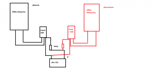

najpierw moje malowidła
Plik ściągnięto 25 raz(y) 16,2 KB
Plik ściągnięto 27 raz(y) 15,16 KB
Plik ściągnięto 21 raz(y) 14,02 KB

Wszystkie trzy układy będą działały poprawnie z uwagami:
Rysunek 1 (dwa regulatory)
Jest rozwiązanie "nie eleganckie" z punktu widzenia ogólnie pojętej "kultury technicznej". Przy czym będzie to jak najbardziej działało.
Jedyna rzecz, która się może wydarzyć wynika z tego że regulatory, nawet jeżeli są z tej samej serii, nie są takie same. Bedzie to skutkowało tym, że w końcowym procesie ładowanie jeden z regulatorów wyłączy się i przejdzie w stan "float" wcześniej a drugi później. Nie jest to szkodliwe ale może być tak, że wskaźnik jednego regulatora będzie pokazywał, że akumulator jest w naładowany w stanie float a drugiego że ładowanie idzie "pełna parą" a akumulator nie jest w pełni naładowany. Jest oczywiste, że to może wywołać u Użytkownika niepokój. Taki stan może trwać chwilę (wręcz niezauważalną) lub bardzo długo.
Rysunek 2 i 3
Zastosowany regulator jest za mały- nie przetworzy dostępnej z obu paneli mocy. Licząc na skróty: przy dostępnej mocy 200 W, panele są w stanie dostarczyć do akumulatora około 200W/12V=16A.
Tymczasem regulator ograniczy prąd do 10 A.
Przy mocy 200 W powinieneś więc zastosować regulator co najmniej 20 A czyli MPPT 2210AN
Panel, który chcesz dołożyć ma napięcie punktu mocy maksymalnej 18V.
Jest to trochę za mało w przypadku połączenia równoległego. Przy wzroście temperatury panela napięcie na nim spadnie i regulator wówczas przejdzie w tryb pracy PWM.
Ten model regulatora pracuje bowiem w trybie MPPT gdy napięcie na wejściu jest większe o 2 V od napięcia akumulatora. Dla 14,4 V na akumulatorze daje to nam 16,6 V a jeżeli dodamy spadek na diodzie blokującej to otrzymamy około 17,2V. Jest to niebezpieczne zbliżenie do owych 18 V.
Pozostaje więc połączenie szeregowe.
Jednak tu jest dość istotne jakie ma parametry panel, aktualnie zamontowany. Na tym poziomie rozważań wystarczy nam informacja o napięciu, które dość prosto możesz zmierzyć:
Odkręć jeden z przewodów panela przy regulatorze i zmierz napięcie na otwartym, nie obciążonym panelu.
Z punktu widzenia zacienienia wszystkie układy będą oddawały podobną energię przy zacienieniu jednego panela.
W przypadku dwóch regulatorów jest to oczywiste.
w przypadku połączenia równoległego zapewniają to diody blokujące.
W przypadku połączenia szeregowego zapewniają to diody bypass które zazwyczaj są w puszce panela. Jeżeli chcesz mieć 100% pewności to można takie diody dołączyć zgodnie ze schematem
