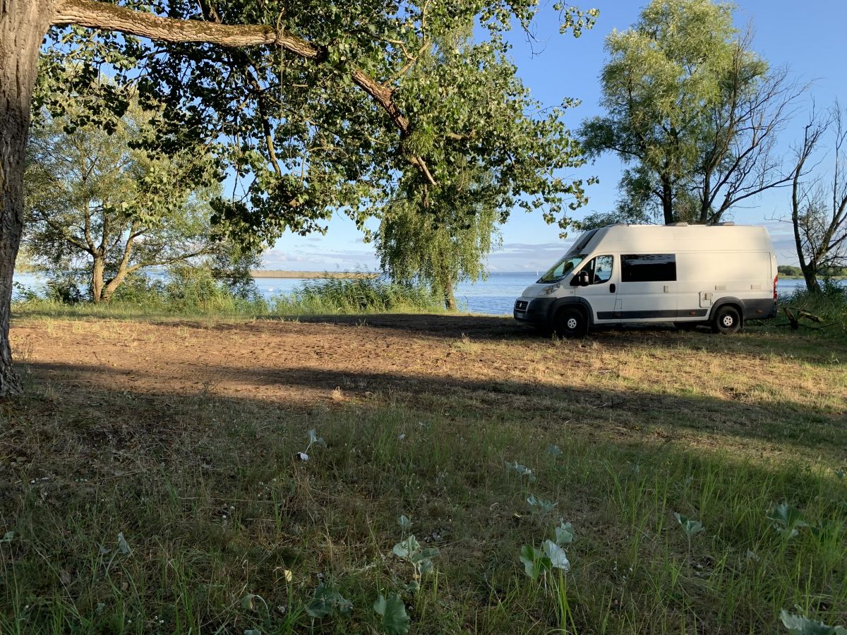

Rozpoczynam taki projekcik zadziornego kampervana, zgodnie z moją zasadą, wygląd zewnętrzny jest równie ważny jak wygląd wewnętrzny :szeroki_usmiech . W planach nadanie wyglądu lekko Adventure, wyżej zawieszenie, koła większe o bieżniku bardziej agresywnym, malowanie całościowe Raptor. Remapping do 200 PS i poprawa krzywej momentu obrotowego, jakieś akcesoria typu kangur przód ( może jakaś mała wyciągarka, bardziej dla poprawy samopoczucia :mrgreen: ) , koło zapasowe na tylnej belce odchylane, ośwetlenie LED BAR, drabinka , bgażnik dachowy, system Airline do mocowania dodatkowego osprzętu. Środek z materiałów lekko odporniejszych na zabrudzenie i zniszczenie, układ standard do jazdy 4 miejsca do spania 3
Jeszcze muszę dopieścić Falconera to był taki grzeczny projekt, aż za grzeczny :spoko
Wrzucam fotkę z przebiegiem bo trudno uwierzyć :szeroki_usmiech , auto przed liftowe, przebieg potwierdzony pisemnie przez policję belgijska, Stare ale jare bez udziwnień eco, sonda NOX (taki nowoczesny wynalazek :-/ ) napsuł mi ostatnio nerwów i narobił kosztów :spoko

Nasz mało terenowy ale dał radę tu dotrzeć :)
Darek pewnie poznajesz miejscówkę :)

Gratuluję dotarcia na Północną stronę Jeziora Dąbie :szeroki_usmiech
I życzę bezbiecznego eksplorowania wraku tego dziwnego statku z betonu
