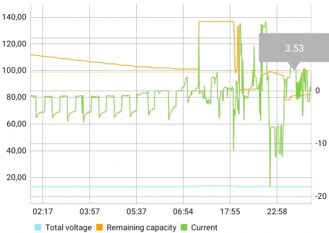

Wysłany: 2021-07-28, 11:26   Patrzcie ile mi żre lodowka Dometic cr60
W zalaczniku wykres nocnej pracy z BMS w lifepo4 od swistaka. Caly czas chodzi maxxair, wiec wartosci sa ponizej zera o ten jeden amper, ale dosc wyraznie widać pracę lodówki. Zobaczciejak czesto sie włącza!!! Praktycznie 50 % czasu chlodzi... Lodowka ma spory doplyw powietrza z dolu i otwarte 10cm powyżej. Jest zaladowana do pelna, a temperatura zew srednio 25... w srodku pewnie podobnie lub cieplej.
Zamowilem lodówkę u MarcinaPK, ale on juz mnie chyba nie lubi, bo zamowienie przez facebooka zostalo bez realizacji, na szczescie ja nie chowam urazy i wczoraj wspomoglem mu fundusz odbudowy, po pozarze o ktorym nie wiedzialem.
Wracając do tamatu. Co mozna zrobic z ta którą mam? Zaizolowac? Moge to zrobic, mam po bokach ze 2,5cm przestrzeni, dol i góra też, tył ma tam jakic przeswit, ale za tym przeswitem just od groma welny. Jest tam smieszny wentylatorek na tym radiatorze, który cos dmucha, bez szalu, poza tym on raczej mieli to powietrze z tylu, nie wymieniajac za bardzo.
Kiedys Marcin opowiadal o dodatkowej wentylacji lodówek powietrzem zewnętrznym. Podobno tego juz nie robia, ale ja postanowilem takie wykonac, czesc prac mam juz za soba, wywiercilem dziure w podlodze, podrukowalem elementy obudowy nowego wiatraka. Wytargalem porządny, cichutki wentylator z markowej obudowy PC, którą musialem zmienic na większą i planuje pompowac nim powietrze spod auta, przez radiator lodowki, na tylny słupek samochodu, na gorze którego zrobię gustowny wywiew.
Cala lodowke zaizoluje szczelnie tak ze przewiew bedzie jedynie przez radiator.
Ktos robil cos takiego?
Zmobilizowała mnie przeczytana na Fejsie deklaracja ze lodowka Abem bierze 5Ah dziennie. Oczywiscie to przerobioba z zamrazarki i ja takiego wyniku nie osiagne, ale to co teraz bierze to porazka. Nie doladowywana bateria lifepo4 138Ah nie przetrwa 1.5 doby pracy lodowki dometica. WTF?

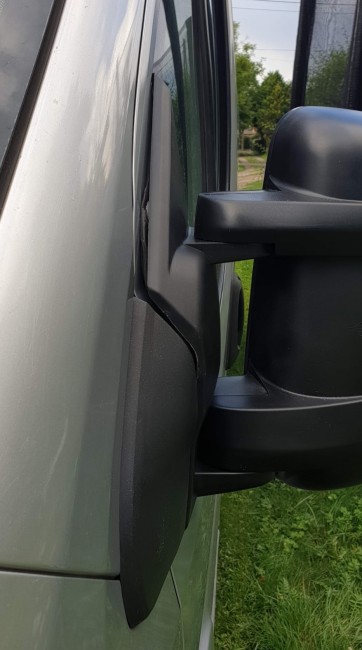

A tymczasem 1. nie kupujcie lusterek ktore moga byc chinskie
2. musze jeszcze dokupic gruby łancuch i parkowac przy latarni
